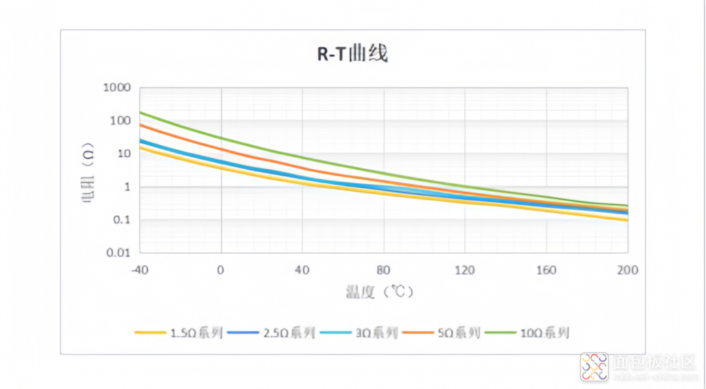

温度与电阻关系:根据热敏电阻的类型(如NTC或PTC),电阻和温度之间的关系不同。NTC(负温度系数)热敏电阻随着温度升高,电阻减小;而PTC(正温度系数)热敏电阻则随着温度升高,电阻增加。
四、数据分析
将测量得到的温度-电阻数据绘制成曲线图,可以直观地观察贴片热敏电阻的温度特性。根据曲线图,可以判断贴片热敏电阻的类型(NTC或PTC),并计算其温度系数等参数。
