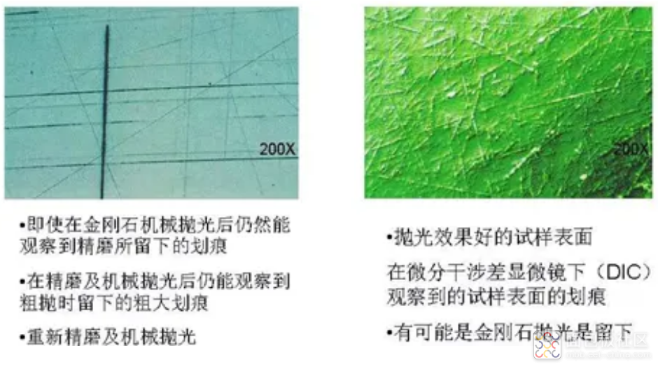

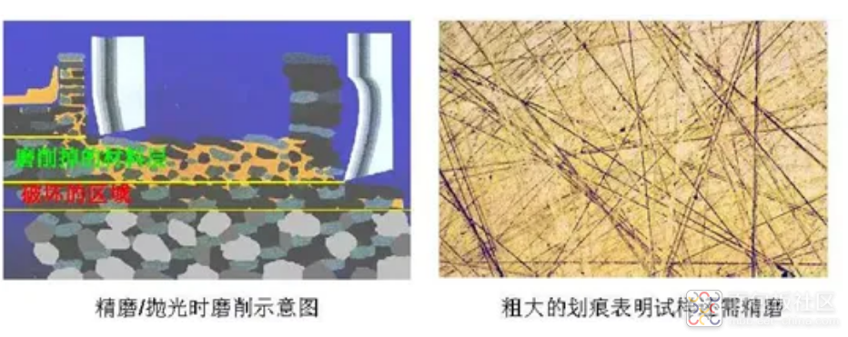

1. 机械抛光工艺
此工艺在陶瓷样品制备中应用广泛。其主要原理是借助物理研磨的方式逐步去除材料表面的损伤层,通过精确控制研磨的力度、速度以及研磨材料的粒度等参数,使陶瓷样品表面逐渐达到 EBSD 分析所要求的平整度和光洁度,从而为后续的衍射图谱分析提供良好的样品基础。

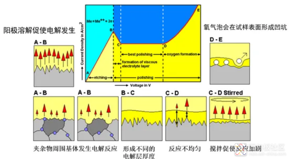

2. 化学侵蚀和电解抛光工艺
主要适用于金属样品。在化学侵蚀过程中,利用特定的化学试剂与金属样品表面发生化学反应,有选择性地去除表面的杂质和不平整部分,使表面趋于平滑。而电解抛光则是在电解液中通过阳极和阴极的电化学反应,使金属样品表面在电场作用下实现微观层面的均匀溶解,进而获得光滑平整且无应力损伤的表面,有效满足 EBSD 对金属样品表面质量的严格要求。

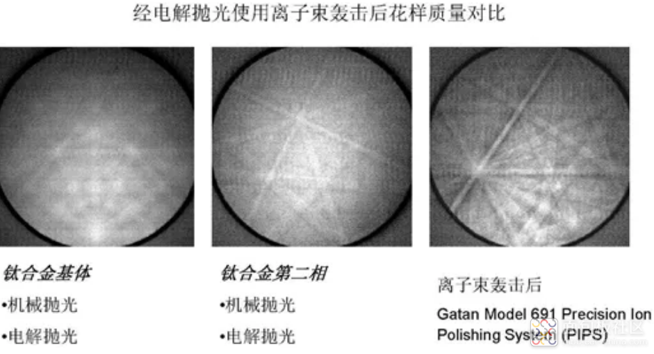

3. 氩离子抛光
利用氩离子束轰击样品,无磨料污染和划痕,对样品损伤小,变形小,非常适合EBSD分析,适用于难以抛光的软、硬材料及多层材料。

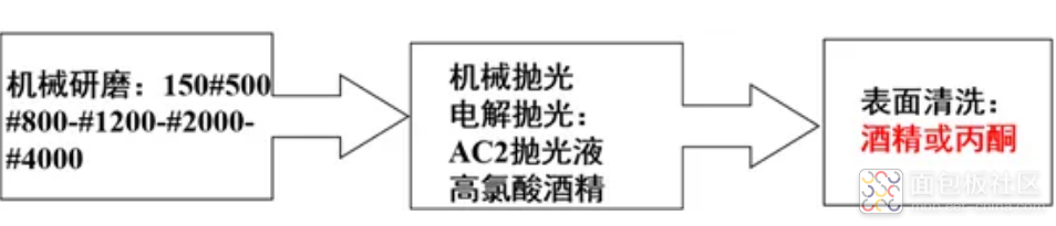

2. 有色金属样品制备流程
同样先使用导电树脂镶嵌样品,然后进行机械研磨并结合硅胶研磨膏抛光,初步改善表面质量。之后进行电解抛光,借助电解反应精准控制表面平整度和去除应力,使样品表面达到 EBSD 分析的理想状态。

1. 机械研磨和抛光要点
在机械研磨过程中,需严格按照特定的研磨方法进行操作,精准控制研磨的各项参数。例如,钢和高温合金具有独特的性能,它们可以在机械抛光后立即进行测试,能够有效节省时间并保证分析结果的可靠性。而对于易氧化的样品,在整个制备过程中必须格外小心,要坚决避免其接触水,防止氧化加剧。并且在制备完成后应立即进行电镜表征,以最大程度地减少氧化对样品表面和分析结果的影响。

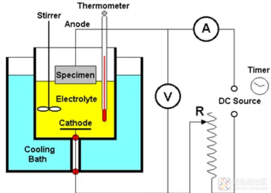

2. 电解抛光关键要素
电解抛光是基于电解液中的阳极和阴极反应原理。在实际操作中,通过灵活调节电压来精确控制电解反应的速率,这是获得理想抛光效果的关键所在。同时,由于电解过程涉及到电气设备和化学试剂,必须高度重视安全问题,如做好防护措施、防止电解液泄漏等。此外,还要密切关注温度变化,因为温度对电解反应速率和抛光质量有着显著的影响,需通过适当的控温手段确保电解抛光过程在适宜的温度条件下进行。

4. 机械抛光 + 离子束技术特点
离子减薄是在真空条件下进行的,其独特之处在于能够对传统方法难以制备的材料进行有效处理。先通过机械抛光初步改善样品表面的平整度,然后利用离子束技术在微观层面精确去除材料表面的残留损伤层和杂质,进一步提高表面质量,尤其适用于那些对表面质量要求极高且结构复杂的材料的 EBSD 样品制备。
