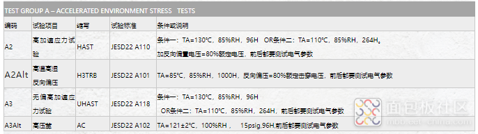

AEC-Q101-2021标准的核心目标是通过一系列严格的测试,确保电子器件能够在汽车应用中承受高温、高湿、振动、冲击等极端条件。这些测试包括:
1. 高温高湿应力测试(HAST):模拟高温高湿环境下器件的耐久性。
2. 超高温高湿应力测试(UHAST):在比HAST更严苛的条件下测试器件的稳定性。
3. 加速条件下的电导性测试(AC):评估器件在加速老化条件下的电性能。
4. 高温逆偏测试(H3TRB):测试器件在高温和反向偏压下的稳定性。
实验目的和条件
HAST和UHAST测试的目的是评定非密封电子器件在湿润环境中的可靠性。这些测试通过在严苛的温度、湿度和电压偏置条件下进行,加速水分穿透封装材料或沿着封装材料与金属导体界面的渗透过程,从而快速识别器件的潜在弱点。实验条件模拟了“85/85”稳态湿度寿命试验(JESD22-A101)的失效机理,即在85ºC/85%RH条件下进行至少1000小时的测试。
实验设备和过程
实验设备包括能够连续保持规定的温度和相对湿度或压力的试验箱,同时在规定的偏置下为被测器件提供电气连接,并保存试验周期的相关曲线记录。
实验过程中,根据器件的特性和测试要求,可能需要施加持续或循环的电压偏置。(UHAST/AC无需加偏压,HAST/H3TRB需要加偏压,加偏压分为持续加压和循环加偏压)
