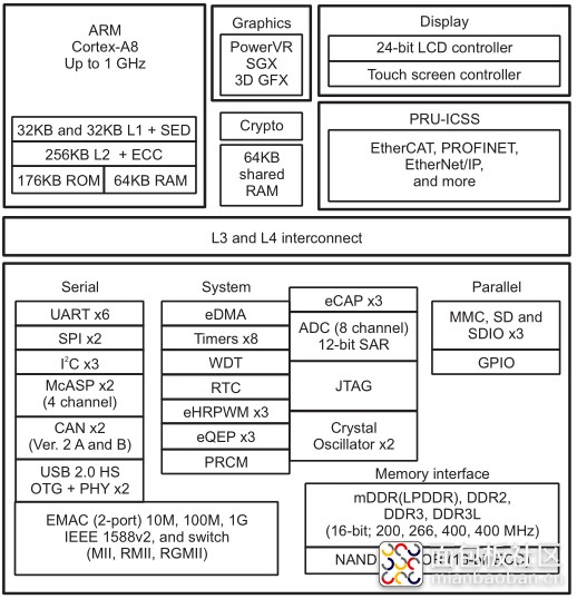

1处理器
TI AM335x一款高性能嵌入式32位工业级Cortex-A8处理器主频高达1GHz运算能力可高达2000DMIPS,搭配DDR3兼容eMMCNAND FLASH拥有多种工业接口资源,以下是AM335x CPU资源框图:

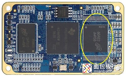

2        ROM
ROM采用512M/1GByte NAND FLASH4GByte eMMC,硬件位置如下图:

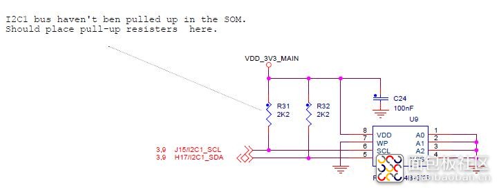

4        FRAM
U9FRAM铁电芯片大小8KByte利用铁电晶体的铁电效应实现数据存储特点是速度快,读写功耗极低,能像RAM一样操作。连接I2C1总线,地址0x50H用于存储板卡ID或者用户配置数据原理图如下图如下

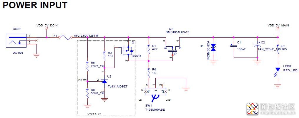

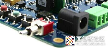

5        电源接口和拨码开关
采用5V@2A直流电源供电,CON2为电源接口,SW1为电源拨码开关,其原理图如下图所示:

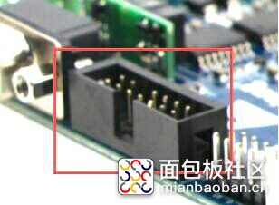

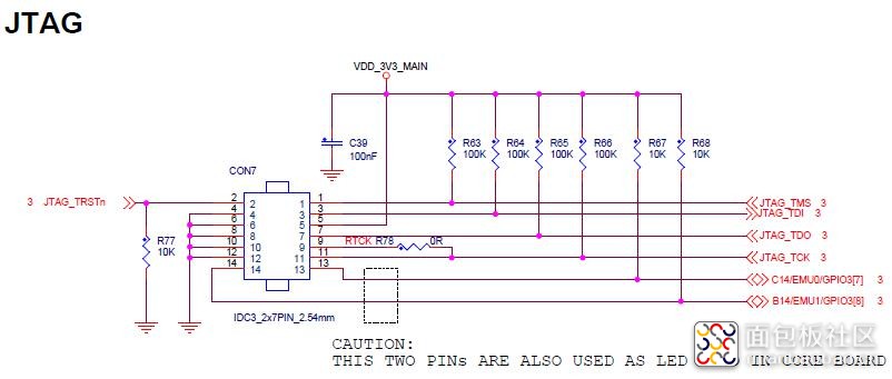

6        JTAG仿真器接口
可以通过JTAG接口(CON7)烧写Bootloader和进行软件调试。CON7接口包含了完整14pin JTAG标准信号,各引脚定义如下图:
