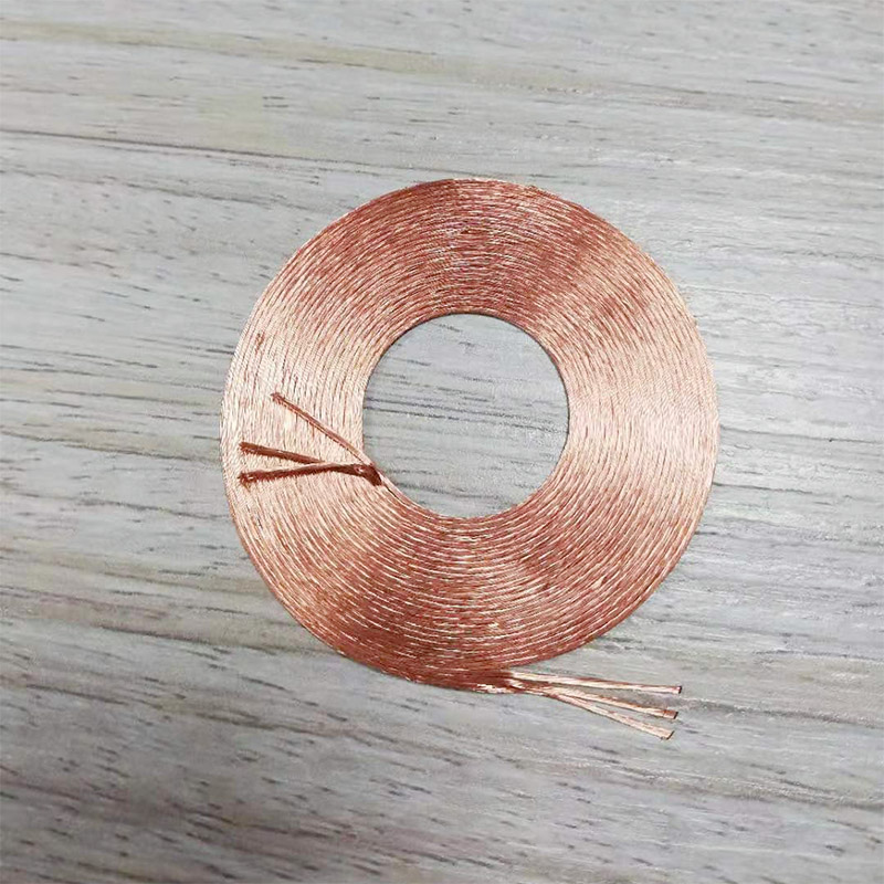

而用多股更细的漆包线或者纱包线绕制的电感线圈和无限充电线圈并不是因为上述原因。后者多用在频率比较高的电路中,像收音机的磁性天线棒线圈、短波收音机中周线圈、液晶显示器点灯电路的高频变压器线圈等,通常采用多股细线并绕的方式。你可能不知道,高频电流在导体;流过的时候,距离导体表面越远,则导体内部的电流越小,成指数分布,换句话说就是导体内部的电流往往会几种。从与电流方向垂直的方向做横切面,那么圆心部分电流强度基本等于零,越远离圆心则电流越强。只在导体边缘的部分会有电流。通俗的讲就是电流基本集中在导体表面,我们称之为集肤效应。
产生这种效应的原因主要是变化的电磁场在导体内部产生了涡旋电场,与原来的电流相抵消。所以,在一定体积的空间内,所用的导线越多,那么表面积就越大,表面积大电流就越大,材质的利用率就越大,导线发热或者信号衰减现象就会减小,这样才能符合我们的预期。采用多股导线并联应用可大大减少集肤效应,使电流产生的磁场比较均匀,通俗地说就是给电流提供更大面积的“皮肤”通路。经过试验对比可以看出,同样功率体积差不多的高频变压器,采用单根线和采用多股线相比,发热量要大的多。
