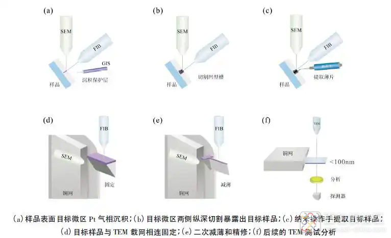

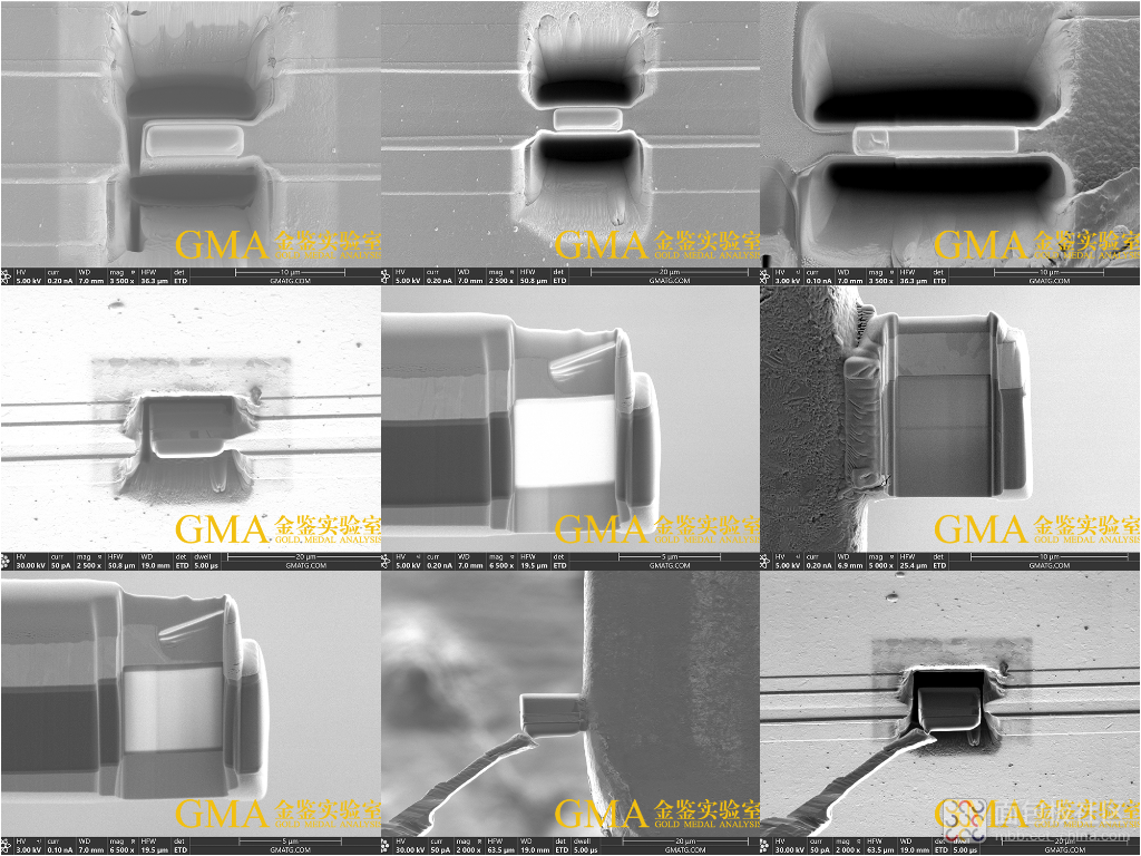

TEM薄片制备技术
1. 定位与保护层沉积
首先精确定位目标区域(典型尺寸15×2 μm),随后沉积1 μm铂/碳保护层防止表面损伤。样品台倾转至54°使待加工表面与离子束垂直,为后续加工奠定基础。保护层沉积需配合气体注入系统(GIS)完成,确保覆盖均匀完整。
2. 提取与分离过程
采用大束流粗切形成凹槽(束流1-20 nA),随后转为精细切割将束流降低至100-500 pA,将目标区域宽度精确加工至1.5 μm。完成底部切割后,使用纳米操作手进行样品提取,通过GIS系统沉积铂实现针尖的可靠固定,确保样品在转移过程中的稳定性。
3. 转移与焊接固定
将样品精确转移至TEM载网,通过GIS系统在接触点沉积铂实现牢固焊接。焊接过程需要确保样品与载网之间形成良好的电接触和机械支撑,为后续减薄步骤提供稳定的加工基础。
4. 最终减薄工艺
采用偏转1.5°的阶梯减薄策略,束流强度逐级降低从500 pA至50 pA。目标厚度控制在100 nm左右,以电子束3-5 kV条件下透亮为标准。关键的2-5 kV低电压清洁步骤能有效去除非晶损伤层,将损伤层厚度控制在3-6 nm范围内。金鉴实验室配备多台专业的设备(透射电镜、双束聚焦离子束显微镜、扫描电镜),能够为材料的深入研究提供了强有力的支持。
