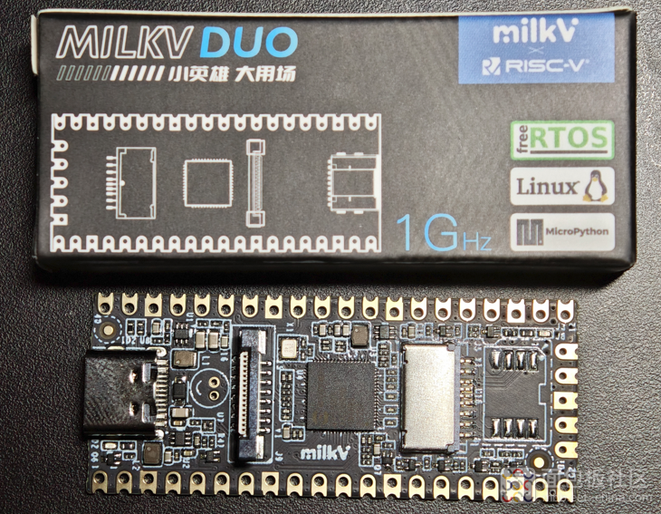

包装盒内只有一块开发板,比较简洁,建议盒内至少附带排针呀
引脚分配见下图,MilkV-Duo 40针针座上有多达26个GPIO引脚,可以访问内部外设,如SDIO、I2C、PWM、SPI、J-TAG和UART。

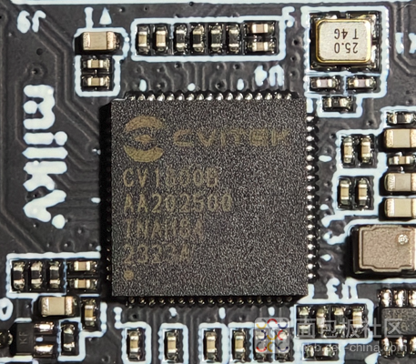

开发板的核心是使用的CV1800B ,
  • 主处理器 RISCV C906 @ 1.0Ghz
    • 32KB I-cache, 64KB D-Cache
    • 集成矢量(Vector)及浮点运算单元 (FPU)
  • 协处理器 RISCV C906 @ 700Mhz
    • 集成浮点运算单元 (FPU)
这是一款高性能、低功耗芯片,适用于住宅消费监控 IP 摄像机、家庭智能等众多产品,集成 H.264/H.265 视频压缩编码器和 ISP;支持数字宽动态、3D降噪、去雾、镜头畸变校正等图像增强和校正算法,为客户提供专业级的视频图像质量。
该芯片集成了自主研发的智能参考解决方案(人体检测、区域检测、运动检测),内置 DDR 以及完整的外围设备和外围设备,为支持客户产品开发和量产提供了高度集成且简单的解决方案。

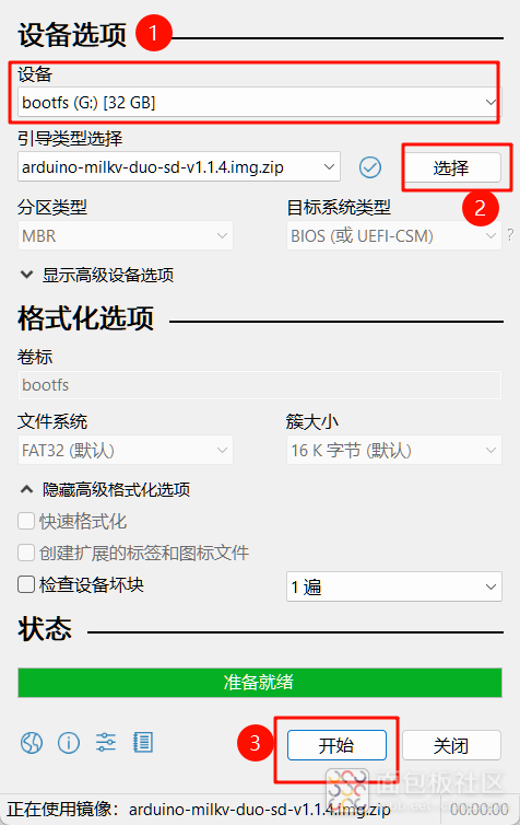

使用 balenaEtcher  或 Rufus 烧录镜像,我这里用的是Rufus。
先选择设备,注意选你插上去的读卡器那个盘,再选择镜像,最后点击开始即可。

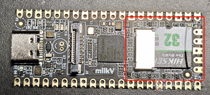

在下图所示的位置插入刚刚烧录镜像的micro-SD卡,注意要插到底

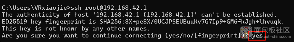

下一步,在cmd中使用命令登录开发板。
首次连接会有如下提示,直接输入 yes。密码是 milkv 这个不回显,敲完回车即可。

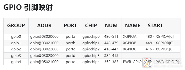

    通过原理图可知,蓝色LED连接到了XGPIOC[24]引脚
    查阅引脚映射可知,XPIOC[0]对应的NUM=416,那么XPIOC[24]对应NUM=440
