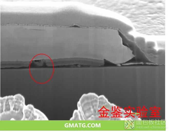

FIB切片SEM观察镀层内部结构图
在FIB切片操作中,离子束的能量密度和扫描速度是两个关键参数。能量密度影响切割的速度和深度,而扫描速度则关系到切割的精细度。精确控制这些参数对于满足特定样本和研究需求至关重要。为了提高切割的准确性和保护样本,FIB操作过程中常常引入辅助气体或液体,以清除切割产生的碎屑并冷却样本。

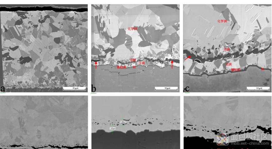

5. 晶粒结构分析:FIB技术深入分析晶粒结构,了解材料的微观特性。
6. PCB线路板失效分析:FIB技术用于分析PCB线路板的铜层晶粒结构,识别失效原因。
