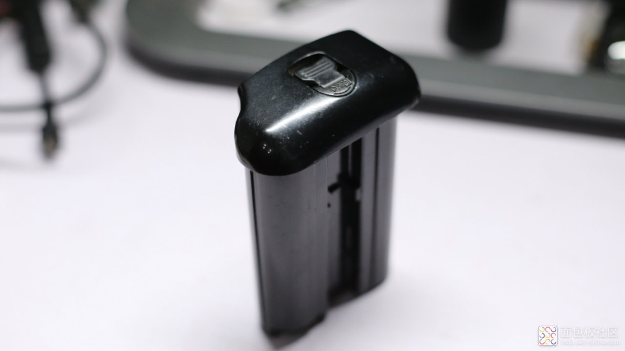

看看它的光头,光头上有个锁扣,插拔电池时要旋转它一下。

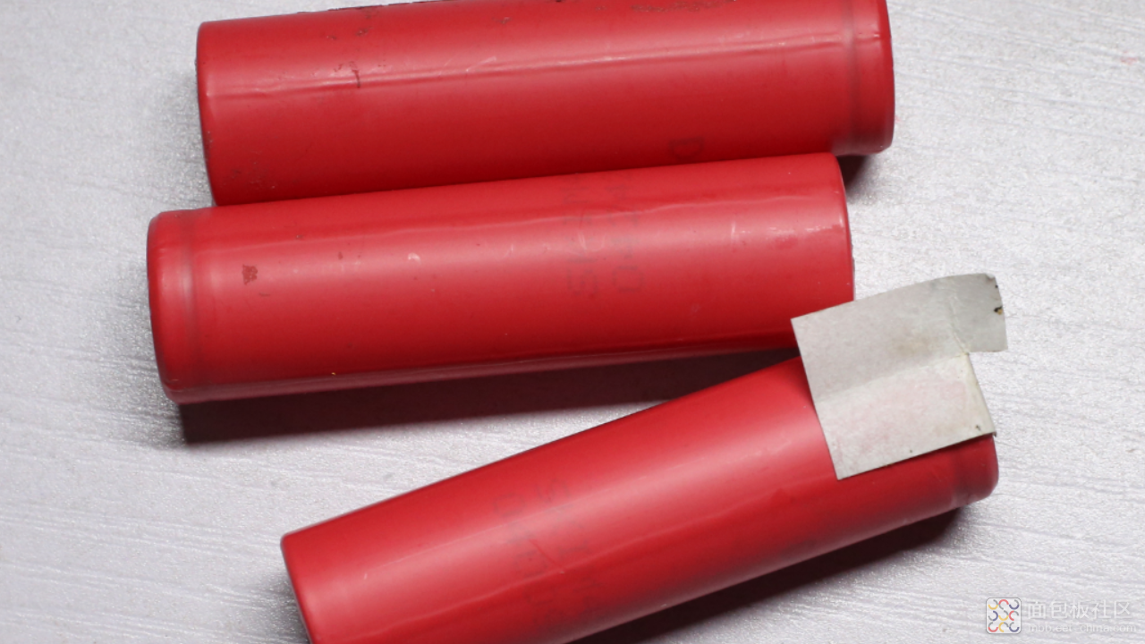

紧接着把电池也掏出来,红红的还挺喜庆,看颜色像三洋的电池。三节电池是串联结构,证明了我们之前的猜想。
给电池来个特写,这电池岁数不小了,想来内阻也该很大了。

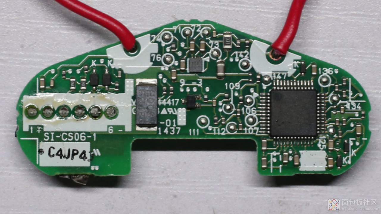

电池保护板,比普通的电池包复杂很多。普通的电池包也就有个过压、过流、短路、过温等保护。而这块电池还有锁,私自拆解或更换电池就会使得电池锁定。

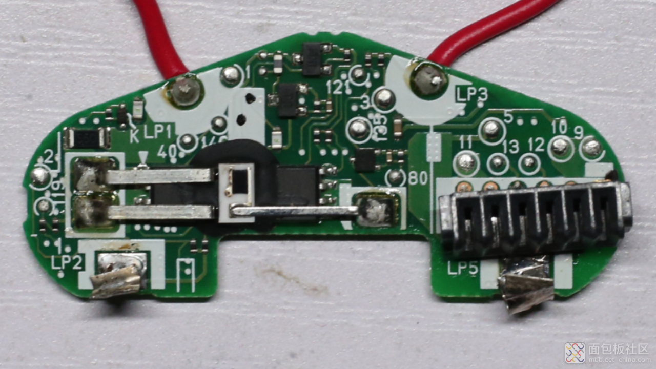

很显然,我这块拆到这里,已经成废品一个。这是保护板的另一面,也是放满了元器件。

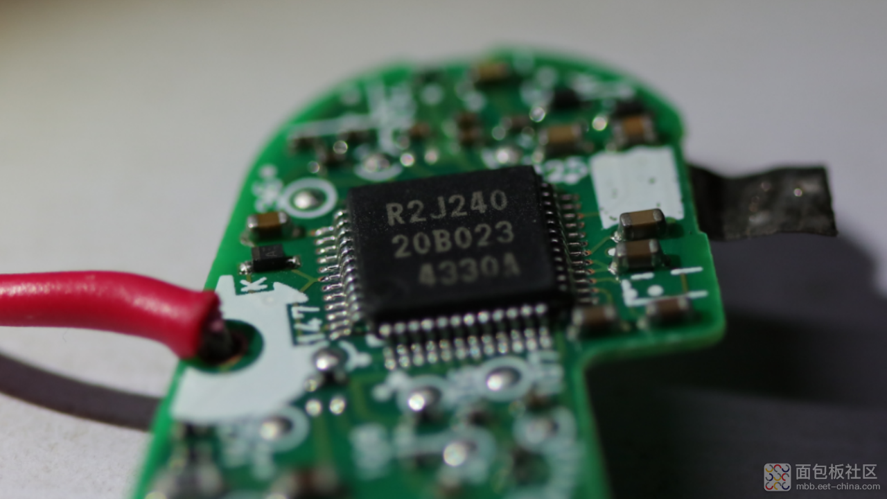

R2J240是电池板的主控,瑞萨的芯片,内置一个MCU和电池管理功能,网上找不到资料。要想再次激活电池包,就得破解这个芯片。内部有EEPROM,需要改里面得数据才能重新激活电池包。

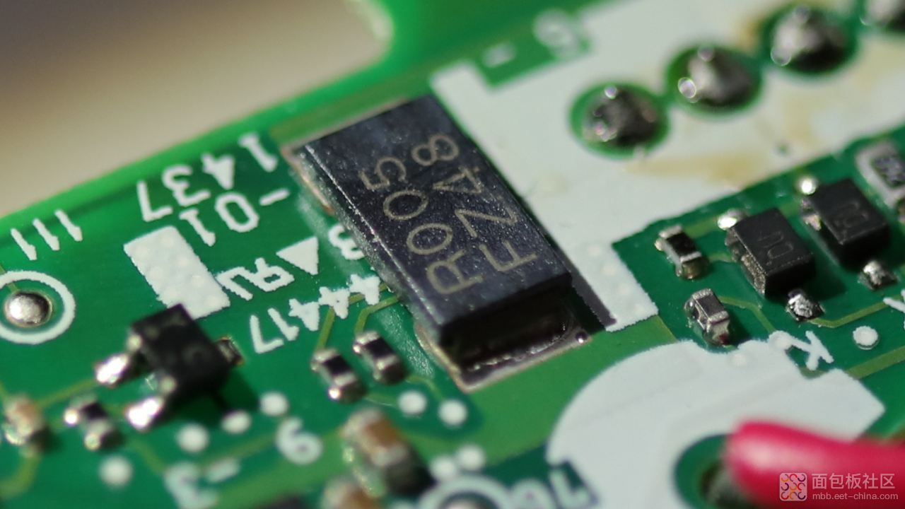

猛一看不知道这个是什么器件,可以仔细一看丝印R005,它肯定是一个5mohms的电阻。大降常用这种大封装、小阻值的电阻做什么,采样电流吗?
最后给电路板打个光,非常透光,应该是2层板。我常用这种方法来判断板子是否有内电层。
