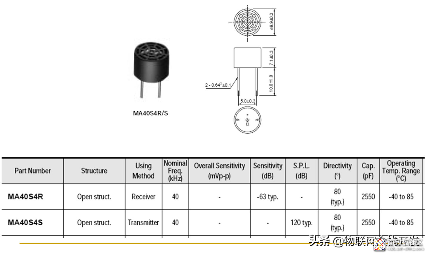

使用sensor的规格
超声波sensor的规格

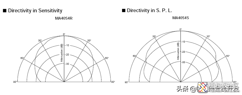

超声波发射探头的发射角和接收探头的接收角
发射角和接收角

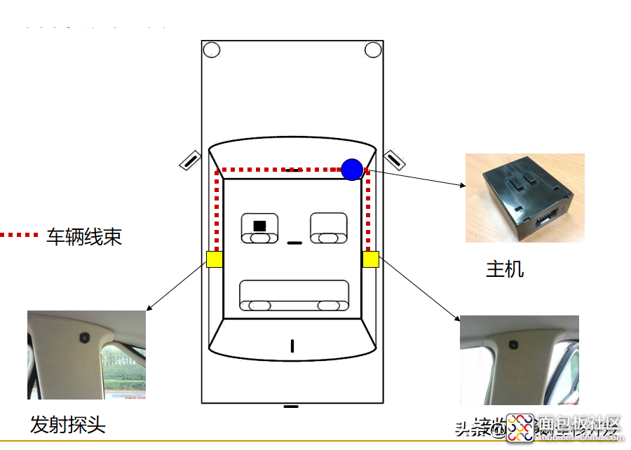

实车安装示意图
系统由控制主机、超声波发射探头和接收探头组成,发射和接收探头相对安装在车内。
实车安装示意图

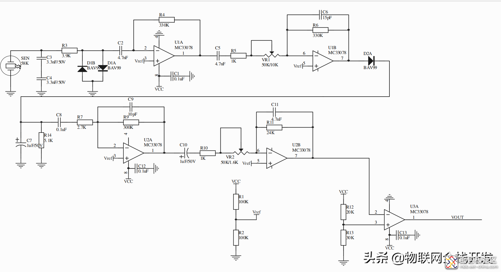

超音波入侵检测的原理图
