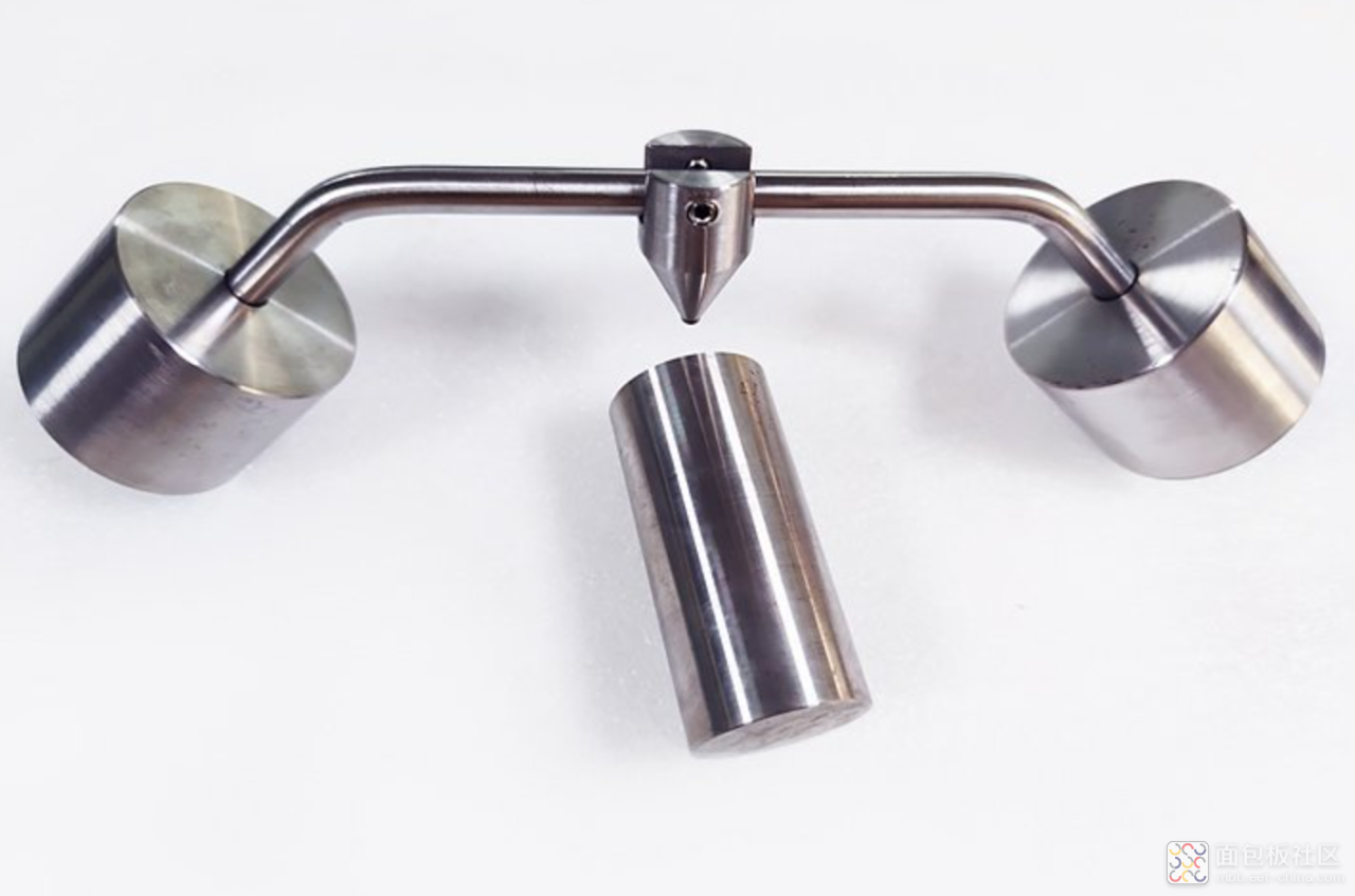

测试用的球压模具应先加热至设定的测试温度,然后将试验样品放置在样品支座上,轻轻将压力球放在试验样品中心位置,烘烤时间为1小时。

常用的方法是,在一个指定的试验温度下进行,以确定样品是否符合规定的要求。试验温度应根据产品规范指定的部件最大允许温升来设定。被测部件的表面应水平放置,然后用直径为5mm的钢球以20N的压力施加在该表面上。
试验设置和后处理
试样应放置在试样支座上,确保上表面水平。压力球应轻轻放置在试样中心位置,确保试验期间压力球除了向下移动之外,不会存在其他情况。负载装置应保持在试样上60分钟左右。

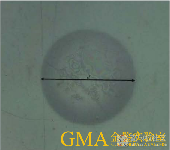

试样后处理包括将试样放在20℃±5℃的水中浸没6分钟,然后从水中移出,并去除所有水迹,在3分钟内测定尺寸。试验结果的评估,如果压痕尺寸d不超过2.0mm,则认为试验结果通过。
