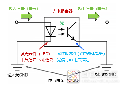

晶体管光耦(Photo Transistor Coupler)是一种将发光器件和光敏器件组合在一起的半导体器件,用于实现电路之间的电气隔离,同时传递信号或功率。晶体管光耦的工作原理基于光电效应和半导体器件的特性。
工作原理概述
1. 发光器件:晶体管光耦通常包含一个发光二极管(LED)作为光源。当电流通过LED时,它会发出特定波长的光。
2. 光敏器件:光耦的另一侧是一个光敏器件,常见的是光电晶体管。光电晶体管的基极没有外部连接,而是通过内部的光敏区域接收光信号。
3. 光电转换:当LED发出的光照射到光电晶体管的光敏区域时,光能被转换成电能,即产生电流。这个电流会驱动光电晶体管的集电极和发射极之间的电流流动。
4. 电气隔离:LED和光电晶体管之间通过绝缘材料(通常是空气或透明塑料)隔离开来,这样即使两边的电压水平相差很大,也不会发生电气击穿,实现了电气隔离。
5. 信号传输:在输入端施加电压,使得LED发光,光线被光电晶体管接收后,晶体管的状态发生变化,从而在输出端得到相应的电信号。这样,输入信号就被转换成了光信号,再转换成输出端的电信号。
