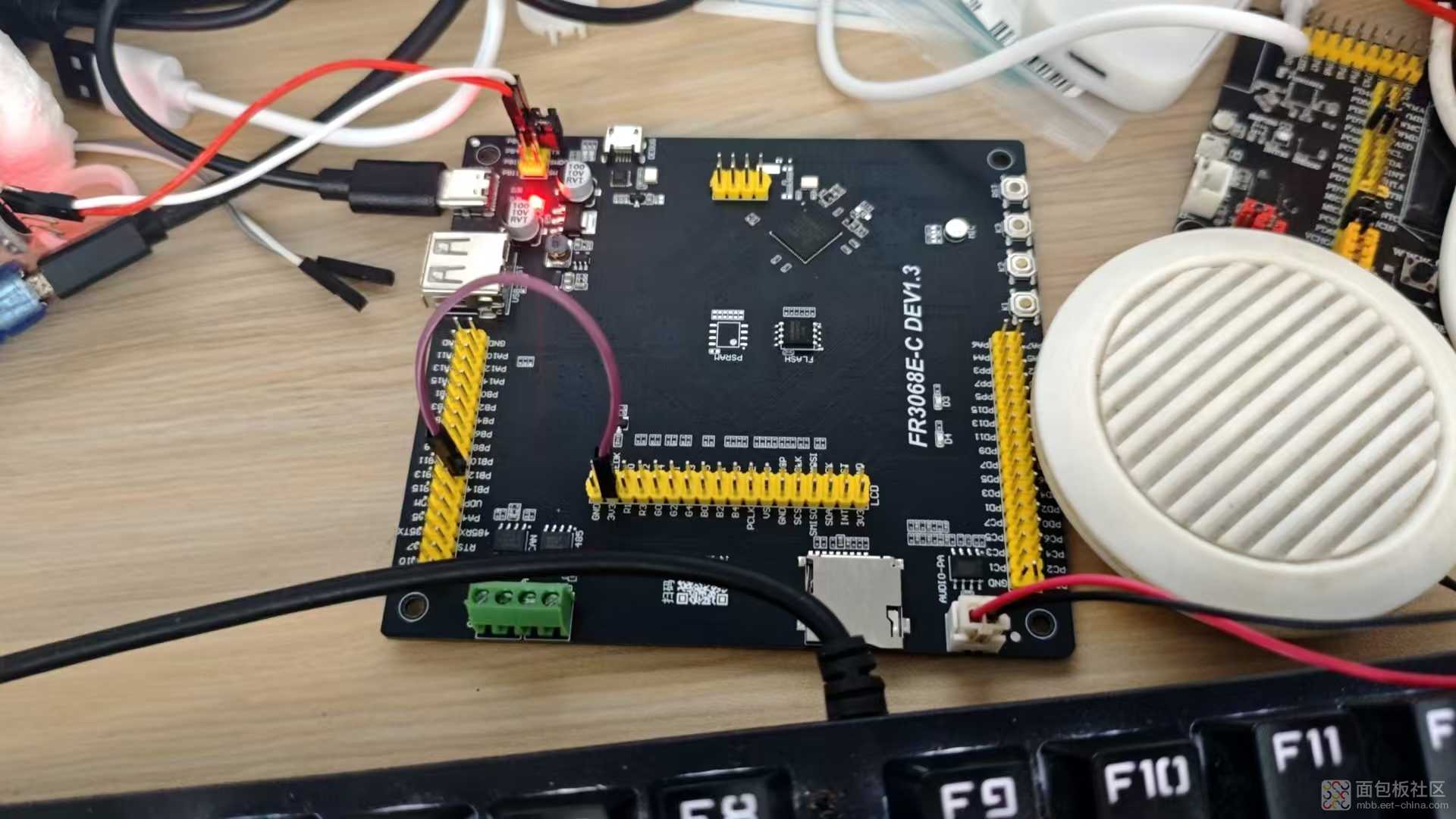

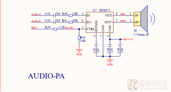

官方提供的示例 连接音频蓝牙无法播放声音,追加了测试下。软件sbc解码 dac播放的 支持音量调节。
代码里设置PB12 拉不高,我是直接拉到3.3v 可以正常播放。不清楚是代码还是硬件的问题。有放不出的可以试试 如下图
