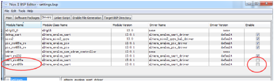

第二种方式,属于治根,那就是在BSP工程中取消生成对应设备的驱动。由于alt_sys_init.c文件中的内容都是根据bsp设置中的相关选项对应生成的,因此,要想每次重新generate bsp后都不包含不希望初始化的设备代码,可以在bsp中设置不使能生成该设备的驱动,方法为,在BSP Editor中,切换到Drivers选项卡,针对不希望生成驱动的设备,在其后面的Enable栏中,去掉勾项即可。
当设置完成后,alt_sys_init.c文件会被自动更新,如果我们当前本来就是在alt_sys_init.c文件打开的界面然后去设置bsp的,那么当你设置完成,回到这个文件,系统会提示该文件已经被更改,然后我们选择yes,以更新文件内容,就可以发现,之前的RS485A和RS485B两个设备的驱动初始化代码已经不存在了。
更新完成后,alt_sys_init函数中原本对RS485A和RS485B两个端口的初始化代码已经不在了:
更新前
更新后
