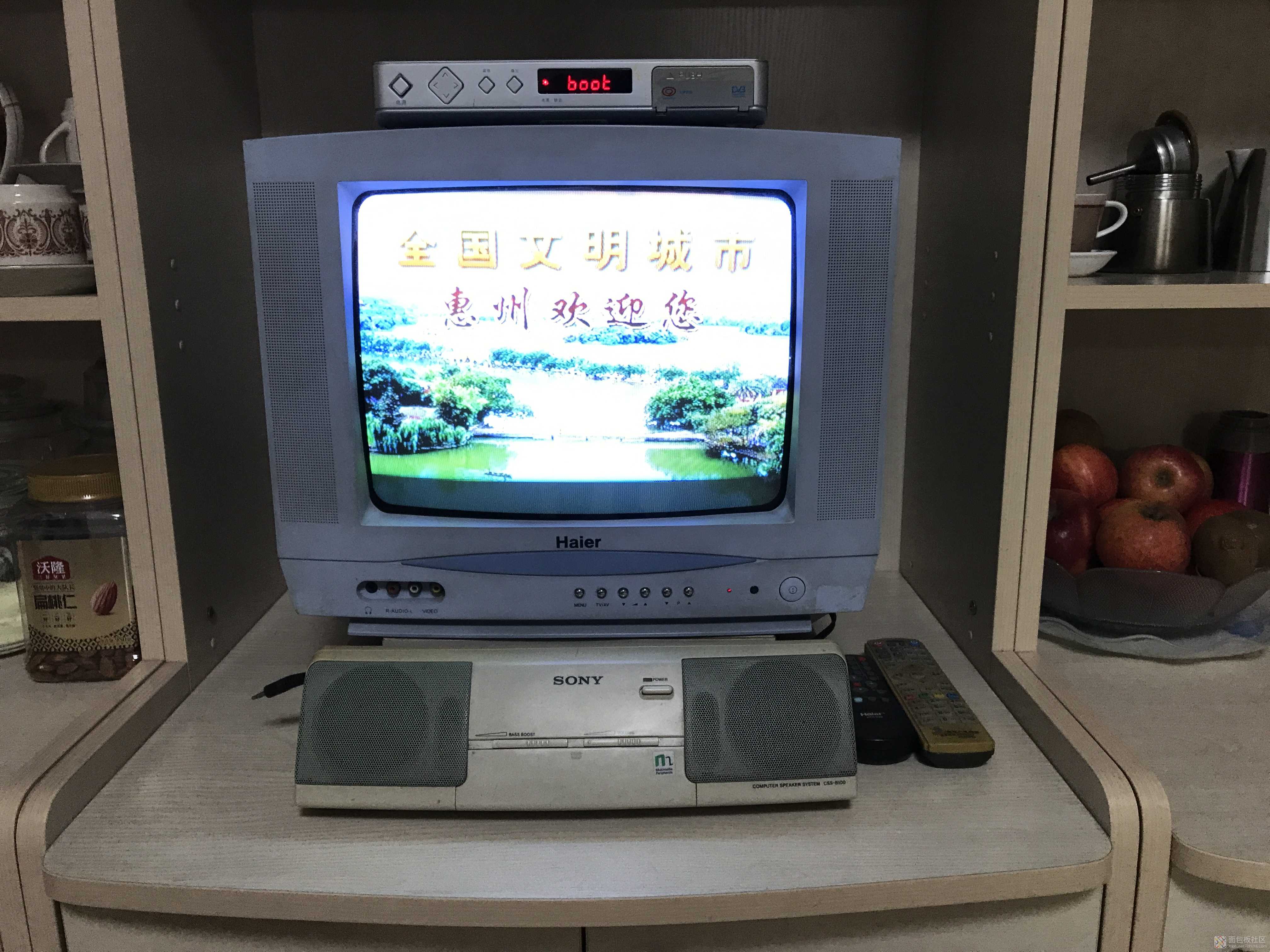

这个是现象,这个可以表示两个问题一个问题是行扫描和场扫描绝对正常,高压阳极正常,不然不会有光栅,不会有回扫的线,还有就是三个电子枪也正常,电子可以发射出来,可是我忽略了一个问题那就是中间没有眼色,而两边有彩色的斑点条纹,这就表明,电子在冲向荧光屏时没有被聚焦啊!跑到两边去了,问题极有可能是聚焦机出问题,于是乎检查那根线发现他通入了一个小盒子,小盒子密闭的。于是乎又是一顿的查,结果找到了那个叫做显像管座,并且有大量的维修实例证实此事,于是我上周六买两个,结果因为型号不对而夭折。今天又去买了一个换上,哈哈效果立马的显现。比较奇葩。
电视出人了!嘎嘎。
唯一存在的问题是有浅浅的回扫线,这个我还要分析,解决它。12V的电源整流二极管发热也要解决,总之是可以看了。老妈不用在家里拔瞎了。哈哈。
