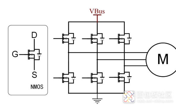

    如上图直流无刷电机驱动电路,三相直流无刷电机(包括BLDC和PMSM)功率级驱动电路使用6个N沟道功率MOS构成三相全桥,分为三个连接到电源正极(VBus)的高边MOS和三个连接到电源负极的低边MOS。
    控制器通过控制六个MOS的通断,完成换相,使电机按照预期转动。电机在运转过程中可能会遇到堵转而导致过流,因此MOS驱动电路需要具有保护功能,以防止烧坏控制器或电机。相关文章:MOS管驱动电路有几种,看完就明白了

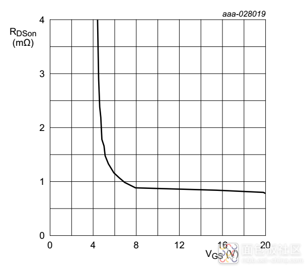

    上图是VGS与RDSON的关系图,一般情况下,MOS的导通内阻都如上图所示,随着VGS的增大而降低,但VGS大于10V之后,下降曲线变得平缓。为了达到最小的导通电阻(RDSON),VGS的取值通常为10~15V。
