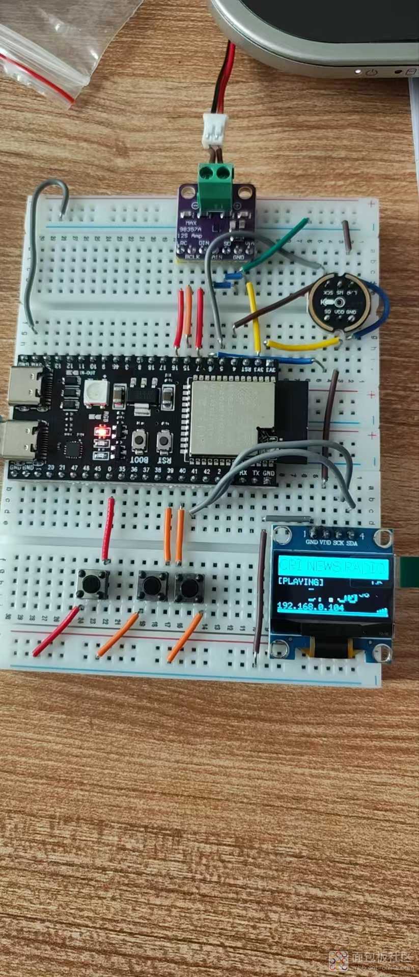

使用前请按界面提示联网。
单击音量+键,音量+;
单击音量-键,音量-;
单击唤醒键,播放/暂停;
双击音量+键,下一个电台;
双击音量-键,上一个电台;
长按音量键,连续调整音量;
长按唤醒键,打开、关闭播放列表
播放列表状态下,单击+/-键选择电台,单击唤醒键播放选中的电台
界面左下角IP地址就是后台管理地址,可以使用浏览器进入进行控制及管理设置。
RGB led 不同颜色代表不同播放状态。
基于开源网络收音机yoradio制作;
固件名称带NO_RGB--代表关闭RBG led;
固件名称带RGB38--代表RGBLED接在GPIO 38上,固件名称带RGB48--代表RGBLED接在GPIO 48上,根据自己硬件选择固件。
硬件连接跟立创开发板子一致,立创开发板面板板小智硬件可以直接刷入,地址0x00;
