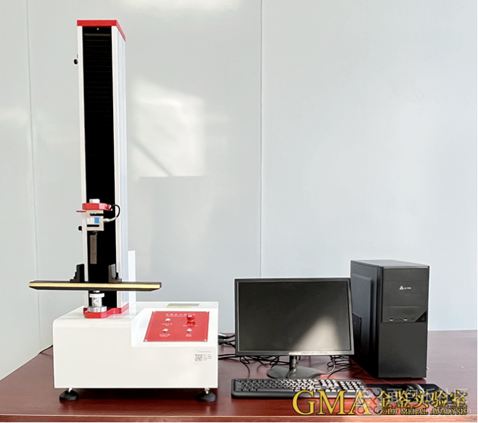

(2)测试设备的要求
•弯曲试验装置:需配备高精度的机械弯曲夹具以及力传感装置。
•弯曲能力:该装置必须能够施加足够的机械力,使PCB板弯曲至少2毫米,或者按照客户的规格要求弯曲更多。
