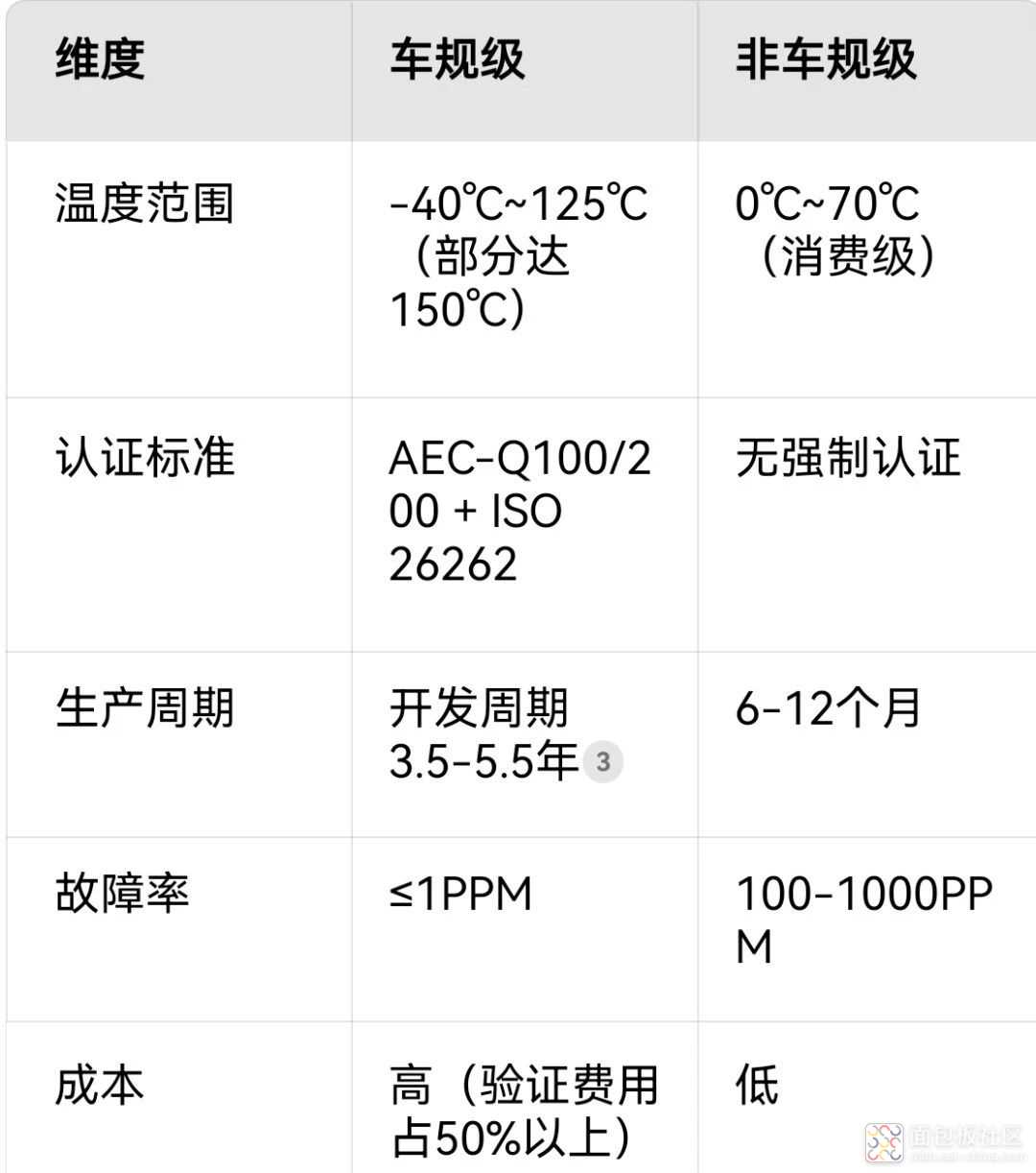

车规VS非车规的差异
1.可靠性要求
车规级:
车规级产品在可靠性方面的要求极为严苛,其缺陷率需控制在百万分之一(PPM)级别,设计寿命通常为15年或20万公里,且必须通过AEC-Q系列认证,如AEC-Q100是针对芯片的专门认证。相比之下,非车规级产品(例如消费级)的缺陷率容忍度相对较高,寿命周期一般仅为2 - 3年。
环境测试:
车规级元器件需要经受极端温度循环测试(范围从 - 40℃到125℃)、振动、冲击、湿度等一系列严苛测试。而工业级元器件的温度测试范围一般仅覆盖 - 40℃到85℃,消费级产品的环境测试要求则更为宽松。
2.材料与设计
车规级元器件在选材上必须选用耐高温、抗腐蚀、抗冷凝的材料,并且在设计初期就需充分考虑电磁兼容性(EMC)、抗震性等因素。而非车规级产品则更侧重于成本控制与小型化设计。
3.认证标准
车规级产品需符合AEC-Q(根据不同器件类型有不同标准)、ISO 26262(功能安全)、IATF16949(质量管理体系)等一系列严格标准。非车规级产品通常只需满足工业或消费电子领域的标准,例如AEC-Q在非车规领域并非强制性要求。
4.供应链与一致性
车规级产品要求供应商能够稳定供货10年以上,且不同批次产品的一致性极高,需要通过多批次的AEC-Q验证。而非车规级产品的供应链相对灵活,对批次一致性的要求也较低。
