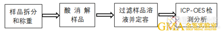

1.电感耦合等离子体发射光谱法的样品处理:
样品消解:对于固体样品,通常使用酸消解(如HNO₃、HCl、HF)将样品溶解并定容到合适的体积。
样品稀释:为了达到分析仪器的检测范围,可能需要对样品进行稀释。
标准品制备:为确保结果的准确性,需制备已知浓度的标准溶液,与样品一起进行检测。

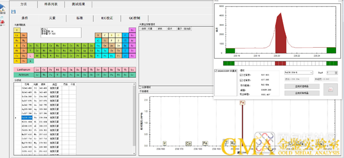

1.ICP-OES测试样品中的金属元素
