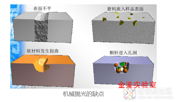

氩离子抛光与切割/CP截面抛光的优点
相比较下氩离子抛光/CP截面抛光的优点
1.对由硬材料和软材料组成的复合材料样品, 能够很精细地制作软硬接合部的截面, 而使用传统方法制样是很困难的。
2.比FIB方法的抛光面积更大(~1mm以上)。
