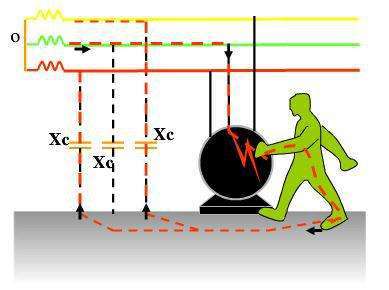

二、保护接地
保护接地,是为防止电气装置的金属外壳、配电装置的构架和线路杆塔等带电危及人身和设备安全而进行的接地。所谓保护接地就是将正常情况下不带电,而在绝缘材料损坏后或其他情况下可能带电的电器金属部分(即与带电部分相绝缘的金属结构部分)用导线与接地体可靠连接起来的一种保护接线方式。
2.1那么保护接地的应用范围:
保护接地的适用于不接地的电网。在这种电网中,无论环境如何,凡由于绝缘破坏或其他原因而可能呈现危险电压的金属部分,除另有规定外,都应采取保护接地措施,主要包括:

1、原理不同
保护接地是限制设备漏电后的对地电压,使之不超过安全范围。在高压系统中,保护接地除限制对地电压外,在某些情况下,还有促使电网保护装置动作的作用;保护接零是借助接零线路使设备漏电形成单相短路,促使线路上的保护装置动作,以及切断故障设备的电源。此外,在保护接零电网中,保护零线和重复接地还可限制设备漏电时的对地电压。
