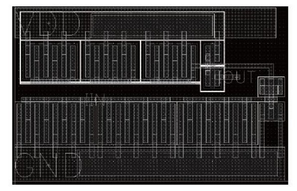

图5为电流检测电路最终进行流片时的版图。可以看到整个电路核心几乎全部是由MOS管构成。表l是对芯片中该电路进行测试的最终结果,由于测试条件限制,只能给出一些不连续的电流值点作为输入。在测试中,我们对多个电路进行了测量,大部分电路的测试结果都比较接近,表l给出了其中较为典型的两组数据。
图5 电流检测电路的版图
