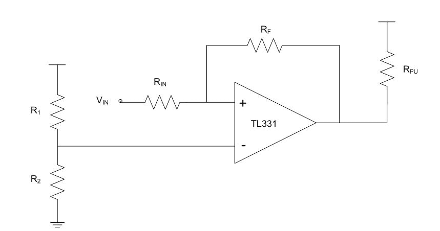

非反相配置的工作方式与使用正反馈的方式相似。但在这种情况下,由电阻分压器设置的阈值电压不会随着反相配置的变化而变化。相反,反馈在非反相节点调节输入信号。
图2. 比较器配置为非反相施密特触发器
在这种配置中,当输入信号低时,输出拉低,导致非反相节点的电压降到更低。一旦输入信号足够高,以拉动非反相节点高于参考电压,输出拉高,从而将非反相节点拉得更高。
在图示的两个电路中,增加滞回只需要一个或两个外部电阻器,电阻值可以被调节到最适合特定应用的阈值。当设计用于比较器时,如果输入引脚上的电压有可能在相当长的时间内相互接近,那么增加滞回是减少由噪声对输入信号造成的问题的一种简单方法。
