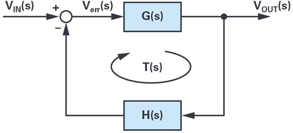

负反馈常用于控制系统中。图1显示了一个简单的负反馈系统。
图1. 负反馈系统。其中输出电压与输入电压的关系如下所示:
有了环路增益,我们可以利用奈奎斯特稳定性判据来确定增益和相位裕量,以及确定闭环系统的稳定性。

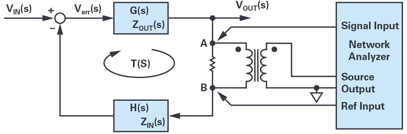

电压注入法是测量负反馈系统环路增益的一种方法。以下部分将详细说明如何实施电压注入法,以及为了获得正确的结果应注意什么。通过使用合适的注入变压器(如ADALP2000 模拟套件中包含的HPH1-1400L),我们可以在系统反馈环路合适的注入点注入测试电压。然后
图2显示了使用电压注入法测量反馈系统环路增益时的设置。在反馈环路的注入点插入一个额定值较低的电阻,注入变压器二次绕组跨接在注入电阻两端,以施加测试电压。这种连接方法可以实现测试电压注入的同时,不改变系统的直流偏置工作点。
图2. 电压注入方法。通过电压探针,将网络分析仪输入连接至注入电阻的两端。然后,通过测量从点A到B的复杂电压增益来测量环路增益:
如果满足以下两个条件,则得出的环路增益T(S)约等于实际的环路增益。
条件1
反馈环路上注入点处的前向电阻(H(s)部分的 (ZIN(s) 远远大于从注入点处后向的电阻 (G(s)部分ZOUT(s))。
条件2
为保证测量得出的环路增益约等于实际的环路增益,必须满足的第二个条件是:
第一个条件通常运算放大器的输出端可以满足,一般情况下输出端是低阻抗。其他合适的注入点通常位于高阻抗输入端,例如运算放大器的输入。
第二个条件的检测难度较大,尤其是对于小环路增益时。当测量结果高于交越频率时,需要仔细检查。
同时应尽量将注入电压的量级保持在最低水平,以避免信号产生较大影响,例如饱和度或其他会影响到测量结果非线性度的问题。
如果注入电阻的阻值相对较小,则不会直接影响到测量结果。电阻阻值一般可以设置为50Ω或小于50Ω。

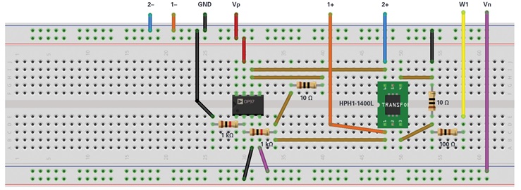

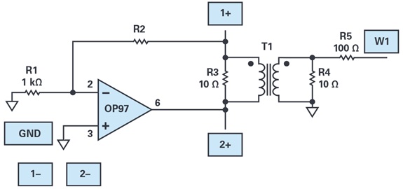

如图3所示构建测量设置。注意Vn、Vp电源需要做去耦处理,需要在运算放大器电源引脚(引脚7为+5 V,引脚4为–5 V)增加 0.1μF的电容(为简化示意图,该部分未在示意图中显示)。如果T1处使用的是HPH1-1400L变压器,应将六个绕组中的三个在串联起来作为原边,将剩余的三个绕组串联起来作为副边(查看变压器组上的操作,了解更多详细信息)。电阻R1设置为1 kΩ,为了测量三个运算放大器的不同环路增益,电阻R2设置为1 kΩ或10 kΩ,使用R4和R5进行分压的目的有两个:第一,R4的电阻为10Ω与反馈环路中插入的电阻R3的阻抗匹配。ADALM2000中的 AWG无法直接驱动R4,100Ω电阻R5的引入可以增加负载电阻,使 AWG可以安全驱动。第二,R4、R5可以实现对信号的衰减,我们可以将AWG的幅度设置地足够高,以提供低噪声信号,同时保证向环路注入的信号足够小。
图3. 环路增益测量设置。
图4. 环路增益测量电路。
硬件设置
浅蓝色区间表示连接ADALM2000模块AWG、示波器通道和电源的位置。确保在反复检查接线之后,再打开电源。
打开电源控制窗口,打开设置好的+5 V和–5 V电源。打开网络分析仪工具,设置扫描起始频率为10 kHz,停止频率为5 MHz。最大增益为1×。将振幅设置为3 V,偏置设置为0 V。使用波特图显示,将可显示的最大幅度设置为40 dB,显示范围设置为80 dB。将可显示的最大相位设置为180°,显示范围设置为360°。在通道选项中,点击使用用通道 1,将其设为基准电压源。将步骤数设为500。

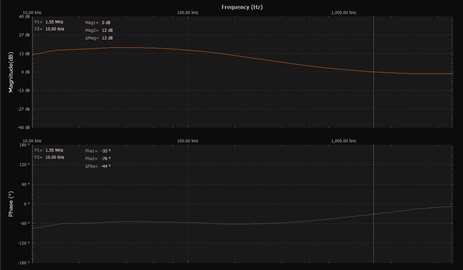

首次测量我们采用ADALP2000套件中的低带宽放大器OP97,其中R1和R2均设置为1 kΩ。打开电源,开始扫描。注意环路增益为单位值(0 dB)时的频率,以及该频率对应的相位。将扫描数据导出到.csv文件,以便采用 MATLAB®或Excel进行深入分析。
扫描结果如图5所示。
图5. 环路增益测量图。接下来,使用套件中的高带宽放大器OP27替换OP97。在替换运算放大器之前,请务必关掉电源。替换完成后,重新打开电源,开始扫描。注意此时环路增益为单位值(0 dB)时对应的频率,以及该频率对应的相位,将测量结果与OP97的测量结果进行比较。也可以将扫描数据导出到.csv文件,采用Excel或MATLAB进行深入分析。完成以上操作后,我们使用10 kΩ电阻替代R2处原有的1 kΩ。替换后重新开始扫描。确定环路增益为单位值(0 dB)时的频率变化,以及该频率对应相位的变化,将结果与R2等于 1 kΩ时的结果进行对比。
最后,使用套件中的OP37放大器替换OP27。在将运算放大器从电路中取出之前,仍需要关掉电源。替换完成后,重新打开电源并开始扫描。记录环路增益为单位值(0 dB)时的频率,以及该频率对应的相位,并将结果与使用OP27放大器(R2为10 kΩ)时的测量结果进行比较。将扫描数据导出到.csv文件,以便采用Excel或 MATLAB 进行深入分析。
