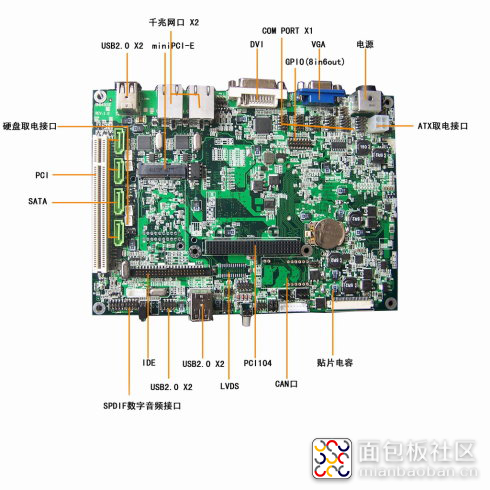

工控主板跳线主要就是镶嵌在工控主板上的金属插针和套在这些金属柱上的跳线帽。对于工控主板来说,跳线的存在很重要。如何工控主板挑选出现问题,就有可能导致工控主板不稳定或者不工作,更有甚者就是导致其他元件损坏。下面,联智通达小编就工控主板跳线给您进行详细介绍;
  在调节工控主板跳线时一定要仔细阅读工控主板说明书,核对跳线名称、跳线柱编号和通断关系。虽然不同设备的跳线设置不同。
  工控主板跳线的作用是调整设备上不同电信号的通断关系,并以此调节设备的工作状态。如确定cpu的工作电压、外频、驱动器的主从关系等。需要注意的是:一个工控主板跳线至少有两根跳线柱,但也可以有多根跳线柱。从排列组合的角度来看,具备多根跳线柱的跳线(应该说是跳线组)能够调节的状态远比只有两根跳线柱的跳线要多,所以这种跳线组往往用在电脑工控主板上,以此来调节cpu外频、倍频等(用来超频)
工控主板上需要设置"通断"关系的地方非常多,所以这里也是跳线最多的地方,比如cmoscpubios、声卡、键盘开机等等,对于初学电脑工控主板维修的新手而言,正确设置工控主板上的跳线是必须掌握的技能。
  另外,很多工控主板上还有dip开关设置,用以替代跳线帽,使用起来更为方便简单。dip开关右上角通常有"on"标识,表明开关拔向上部时为接通状态,这相当于跳线帽插入状态,向下则为断开"off"状态。
