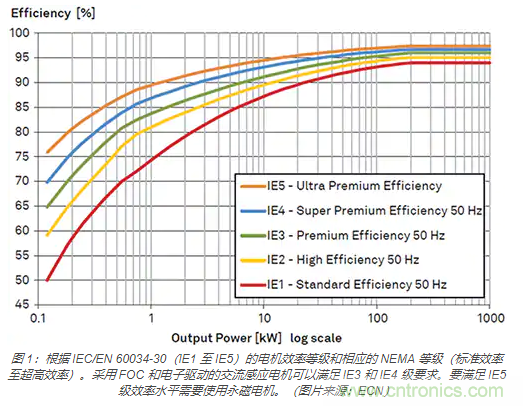

IEC/EN 60034-30 将电机效率分为 IE1 至 IE5 五个等级。美国电气制造商协会 (NEMA) 从“标准效率”到“超高效率”都有相应的评级标准(图 1)。为了达到更高的效率标准,使用电子驱动是必要的。采用电子驱动的交流感应电机可以满足 IE3 和 IE4 的要求。为了达到 IE5 的效率水平,需要组合使用成本较高的永磁电机和电子驱动。

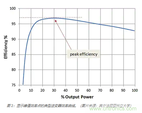

逆变器的效率表示输出端有多少直流输入功率转换为交流功率。优质正弦波逆变器可提供 90-95% 的效率。质量较低的修正正弦波逆变器比较简单,价格较低,效率也较低,一般为 75-85%。高频逆变器通常比低频设计更有效率。逆变器的效率还取决于逆变器负载(图 2)。所有逆变器都需要电力电子驱动和控制。
以光伏逆变器为例,有三种效率评级类型:
一、峰值效率,表示逆变器在最佳功率输出时的性能。它显示了某一特定逆变器性能曲线的最高点,可以作为其质量评判标准使用(图 2)。

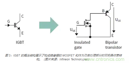

IGBT 的基本功能是以尽可能低的损耗最快地切换电流。IGBT 是绝缘栅双极晶体管的英文编写。顾名思义,IGBT 是一种具有绝缘栅结构的双极型晶体管,栅极本身基本上就是一个 MOSFET。因此,IGBT 结合了双极型晶体管的高载流能力和高阻断电压的优点,以及 MOSFET 的电容、低功耗控制的优点。图 3 描述了 MOSFET 和双极型晶体管如何组合成 IGBT。
IGBT 的基本操作很简单:从栅极(图 3 中的 G)到发射极 (E) 施加正电压 UGE 接通 MOSFET。然后,连接到集电极 (C) 的电压就可以驱动基极电流通过双极型晶体管和 MOSFET;双极型晶体管导通,然后负载电流就可以流动。电压 UGE ≤0 伏时关闭 MOSFET,基极电流中断,双极晶体管同时关闭。

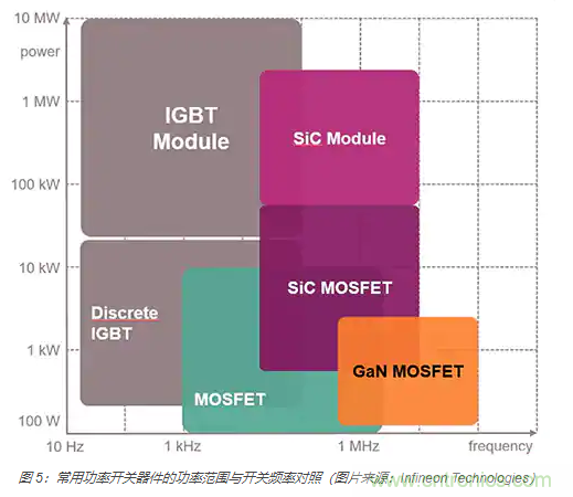

IGBT 模块有多种封装类型(图 4)。最大规格的额定电压为 3,300 伏或以上,设计用于兆瓦级装置,如可再生能源系统、不间断电源和超大型电机驱动。中型模块的额定电压通常为 600 至 1700 伏,适用于各种应用,包括电动汽车、工业电机驱动和太阳能逆变器。
最小的器件被称为集成功率模块,额定电压为 600 伏,可包括内置栅极驱动器和其他组件,用于小型工业系统和消费类白色家电中的电机驱动。与其他类型的功率开关元件相比,IGBT 实现了更高的功率水平和更低的开关频率(图 5)。

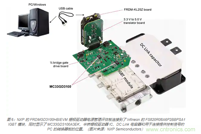

针对高压牵引逆变器设计人员,NXP Semiconductors 提供了采用其 MC33GD3100A3EK 半桥栅极驱动器 IC 的 FRDMGD3100HBIEVM 栅极驱动器电源管理评估板。该评估板是专门为配套使用 Infineon 的 FS820R08A6P2BBPSA1 IGBT 模块而设计的(图 6)。它是一个完全的解决方案,包括半桥栅极驱动 IC、DC Link 电容器和用于连接提供控制信号的 PC 的转换器板。目标应用包括:
电动汽车牵引电机和高压 DC/DC 转换器
电动汽车车载充电器和外部充电器
其他高压交流电机控制应用

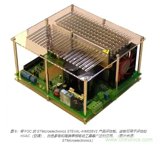

STMicroelectronics 提供的 STEVAL-IHM028V2 2,000 瓦三相电机控制评估板(图 8)采用了 STGIPS20C60 IGBT 智能电源模块。该评估板是一款 DC/AC 逆变器,可产生用于驱动 HVAC(空调)、白色家电和高端单相电动工具中的感应电机或 PMSM 电机等三相电机的波形,最大功率可达 2000 瓦。设计人员可以使用该 EVB 来实现三相交流电机的 FOC 设计。
该 EVM 的主要部分是一个通用、经过充分评估的密集型设计,由一个采用 SDIP 25L 封装的基于 600 伏 IGBT 智能电源模块的三相逆变器桥组成,安装在散热器上。该智能电源模块将所有功率 IGBT 开关与续流二极管和高压栅极驱动器集成在一起。这种集成度可以节省 PCB 空间和装配成本,并有助于提高可靠性。该板设计成兼容单相电源,从 90 至 285 伏交流电供电,也兼容 125 至 400 伏的直流输入。

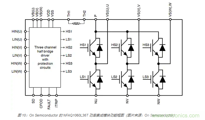

该评估板基于 NFAQ1060L36T(图 10),是由一个高压驱动器、六个 IGBT 和一个热敏电阻组成的集成逆变器功率级,适用于驱动 PMSM、BLDC 和交流感应电机。其中 IGBT 采用三相桥式配置,发射极连接与下管脚分开,在控制算法选择上具有最大的灵活性。该功率级具有全方位的保护功能,包括交叉传导保护、外部关断和欠压锁定功能。连接到过流保护电路的内部比较器和基准允许设计人员设置其保护级别。
NFAQ1060L36T 功率集成模块特性汇总:
三相 10 安培/600 伏 IGBT 模块,带集成驱动器
紧凑的 29.6 mm x 18.2 mm 双直列封装
内置欠压保护
交叉传导保护
ITRIP 输入关断所有 IGBT
集成自举二极管和电阻器
基底温度测量热敏电阻
关断引脚
UL1557 认证
