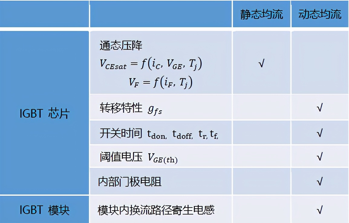

1. 均流分类
均流包括动态均流和静态均流,器件层面包括IGBT均流和续流二极管均流,见表1。以IGBT为例,静态均流是指在IGBT导通过程中的电流分布,而动态均流是指在IGBT开关过程中的电流分布。
表1 均流分类

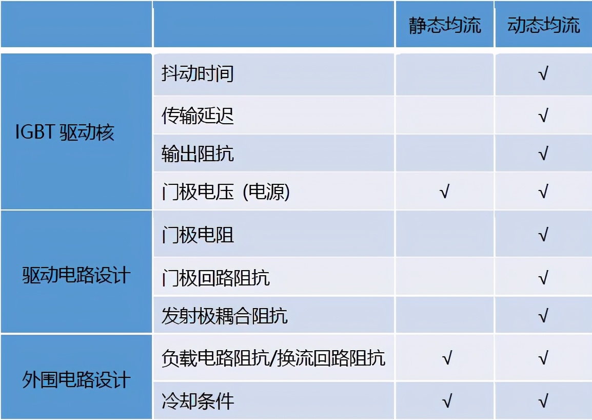

2. 均流影响因素
半导体模块自身参数和其应用参数都会影响并联模块的均流,具体影响参数见表2-1和表2-2。
表2-1 均流影响因素-半导体模块相关参数
表2-2 均流影响因素-应用相关参数

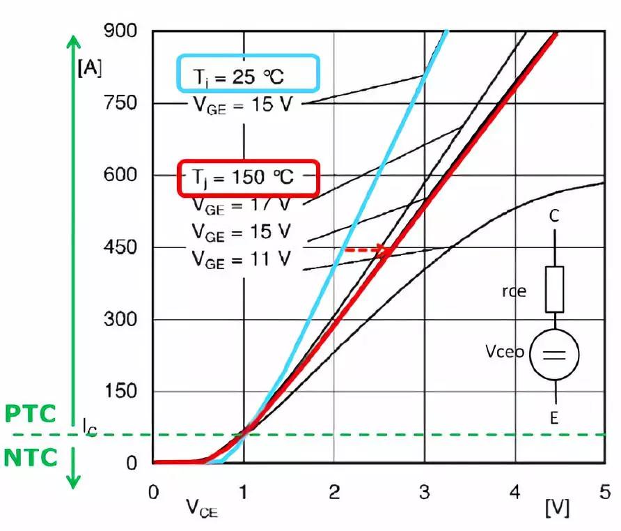

3.1 IGBT VCE(sat)和正温度系数对电流分布的影响
关于IGBT温度系数,图1以SEMiX453GB12E4s(额定电流450A)模块为例进行解释。在相同电流情况下,结温Tj越高,饱和压降VCE(sat)越大,器件呈现为正温度系数(PTC)特性。一般来说,NPT/Trench IGBT 在电流大于其额定电流的10-15%以上时具有正温度系数,这一特性有助于IGBT静态均流。
图1 IGBT VCE(sat) 温度系数 - SEMiX453GB12E4s

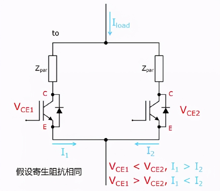

下面,举个例子来说明下VCE(sat) 和PTC对IGBT静态均流的影响。
图2 模块并联等效电路
假设IGBT工作在PTC范围:
  • 起始Tj相同,具有较低VCE(sat)的IGBT流过较多的电流;
  • 流过电流较多的IGBT损耗较高,因此Tj将较高,由于PTC特性,该IGBT VCE(sat)将增加;
  • 由于VCE(sat)增加,流过该IGBT的电流将变小,流过另一IGBT的电流将增大;
  • 根据公式I=f(VCE, Tj),Tsink,Rth,流过IGBT的电流将会根据应用条件的变化,随Tj和VCE(sat)自动调整;
  • PTC系数带来的负反馈效应有助于IGBT自动均流,而负温度系数将会恶化不均流效果,因此需要选用具有PTC特性的IGBT进行并联。

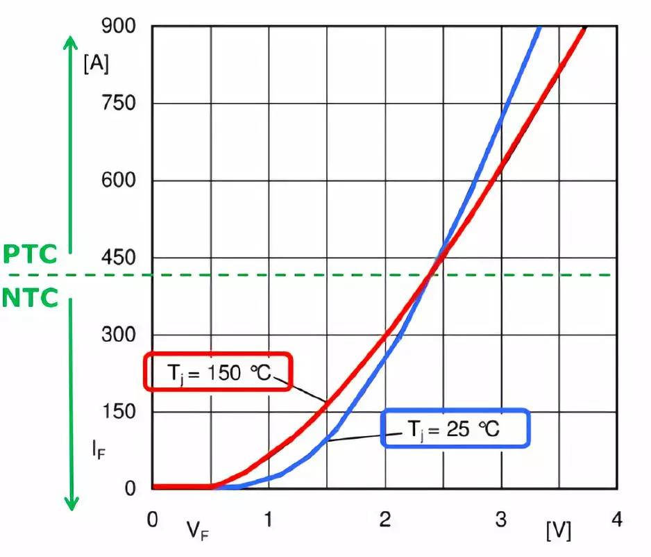

大多数二极管在其额定电流范围具有负温度系数(NTC),即Tj升高时,其导通压降VF将变小。这种负温度系数特性将会导致更高的电流不均衡性。因此,根据二极管正向压降来选择二极管进行并联是一种明智的选择。
图3为SEMiX453GB12E4s 反并联续流二极管温度系数特性。随着电流的增加,温度系数也会随之变化。图中可以看出,在416A以下,二极管表现为NTC特性; 在416A 以上,表现为PTC特性。

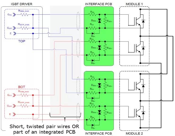

5.1 集中驱动方案
为了使门极保护更加有效,单独的门极电路(如门极电阻,TVS, RGE,CGE 等)应该尽可能靠近IGBT门极,门极布局需尽可能减小回路电感,同时需确保并联模块间驱动电路的对称性。建议将门极驱动电阻、TVS,RGE,CGE等保护器件装配于适配板上,驱动核可直接连接到适配板上,或者通过双绞线进行连接,如图5所示。
图5 IGBT与驱动器连接

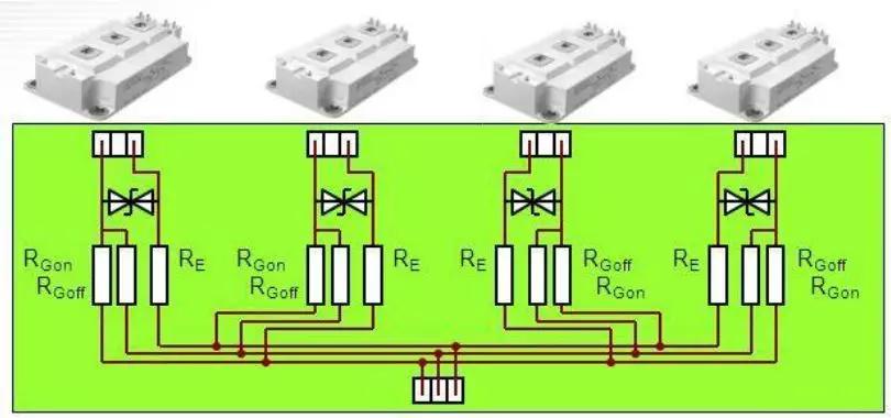

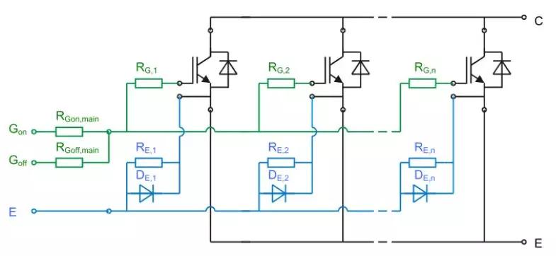

IGBT并联驱动电路门极可采用图6所示的配置来优化动态均流效果。它们有一个共同的控制驱动末级,需要使用同等长度的双绞线或者同等长度的印刷电路板电路进行连线。
图6 集中驱动电路建议(优化动态均流)
  • REn ~10% * RGn, 典型值0.5Ω;
  • RGn ~典型值 ≥ 50% *总的门极电阻;
  • 肖特基二极管DEn参数: ≈ 100V, 1A;
  • 额外的门极电容CGE_ext将会对并联效果产生积极地作用,外加CGE_ext一般选在10%-50%的CGE电容值(规格书),可通过双脉冲测试来验证效果和最佳电容值。

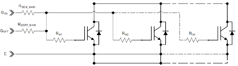

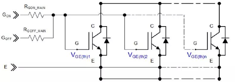

1)IGBT模块自身存在差异,如VGE(th)(负温度系数,Tj越高,VGE(th)越低),转移特性IC = f(VGE),门电荷特性VGE= f(Qg),开关时间ton,toff等,如果将IGBT通过一个公共的门极电阻Rg进行硬并联(如图7所示),则会有如下问题:
  • 由于门极硬连接,所有并联IGBT具有相同的VGE,即所有IGBT不能独立开关;

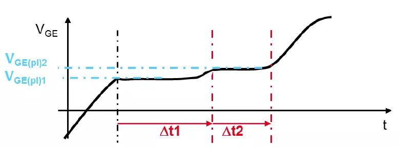

  • 具有最低阈值电压的IGBT先开通,同时将门极电压箝位在其米勒平台电压,在先开通的IGBT完全导通前,其他并联IGBT无法进入完全开通状态;
  • 先开通的IGBT承受几乎全部初始电流,具有较高的开通损耗。
图7 错误的并联方式
2)每个IGBT引入独立的门极电阻Rgn,这样允许每个门极电压独立上升(Rgn, 1% 公差)
图8 更佳的并联方式

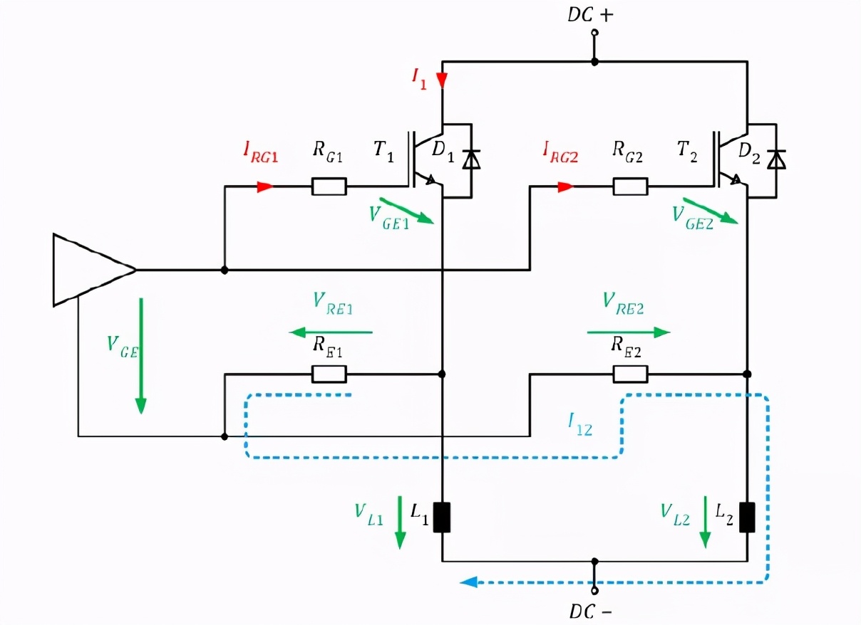

3)引入发射极电阻Ren (≈ 10% Rgn,但最小0,5 Ω), 主要有以下作用:
  • 限制环流电流i ≤10A;
  • 阻尼振荡;
  • Ren 引入VRen 电压负反馈,实现动态均流(对于关断,原理类似)
如图9所示,IGBT T1先开通,di/dt与发射极线路寄生电感共同作用产生感应电压L1*di1/dt, 从而在RE1,RE2和L2,L1之间形成环流电流I12,此时VGE1=VGE-IRG1*RG1-VRE1,VGE2=VGE-IRG2*RG2+VRE2,先开通的IGBT T1门极电压VGE1下降,开通速度降低;后开通IGBT T2门极电压VGE2上升,开通速度提高,从而实现动态均流。
图9 带有公共发射极的IGBT并联等效电路
然而,由发射极耦合引起的均流平衡也有局限性。
  • 当发射极电感较大时,耦合效应会变得很强。即使并联IGBT开关速度差异很小,但也会导致较高的门极电压差异,进而可能导致门极振荡;
  • 对于不平衡的发射极电感,例如1≫2,即使并联IGBT有相同的开关特性,不同的耦合电压将会导致不同的开关速度;
因此,对称的低发射极电感设计是必须的。上管IGBT比下管IGBT更为危险,原因是AC连接通常比DC-连接具有更高的发射极寄生电感。
4)建议引入肖特基二极管Den与Ren 并联,在短路情况下,有助于平衡发射极电压,避免振荡(肖特基二极管参数 ≈ 100V, 1A)

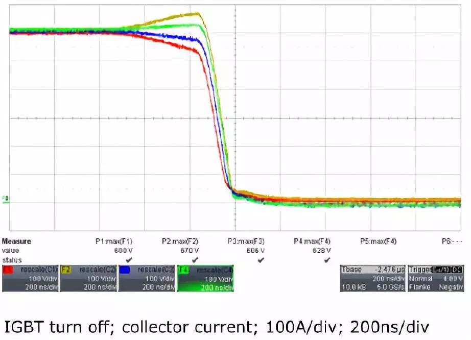

单独驱动器方案对动态电流分布的影响因素如下:
  • 信号传输延迟时间差异
  • 抖动时间
  • 门极电压差异
下面通过案例来看了解下各因素的影响。

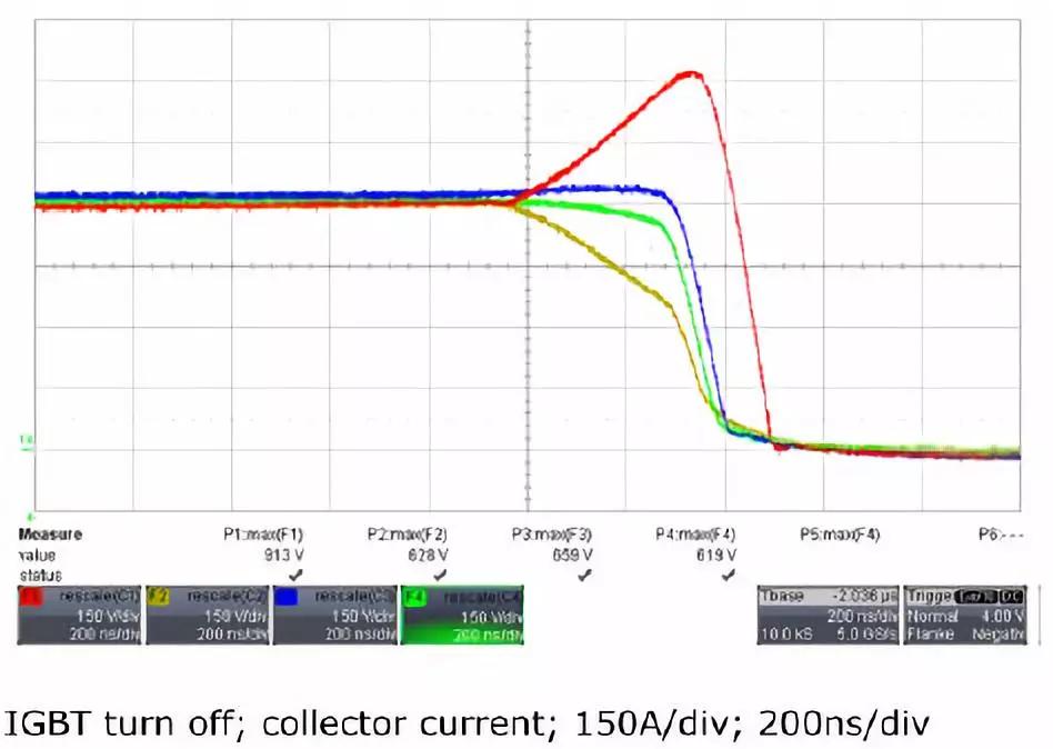

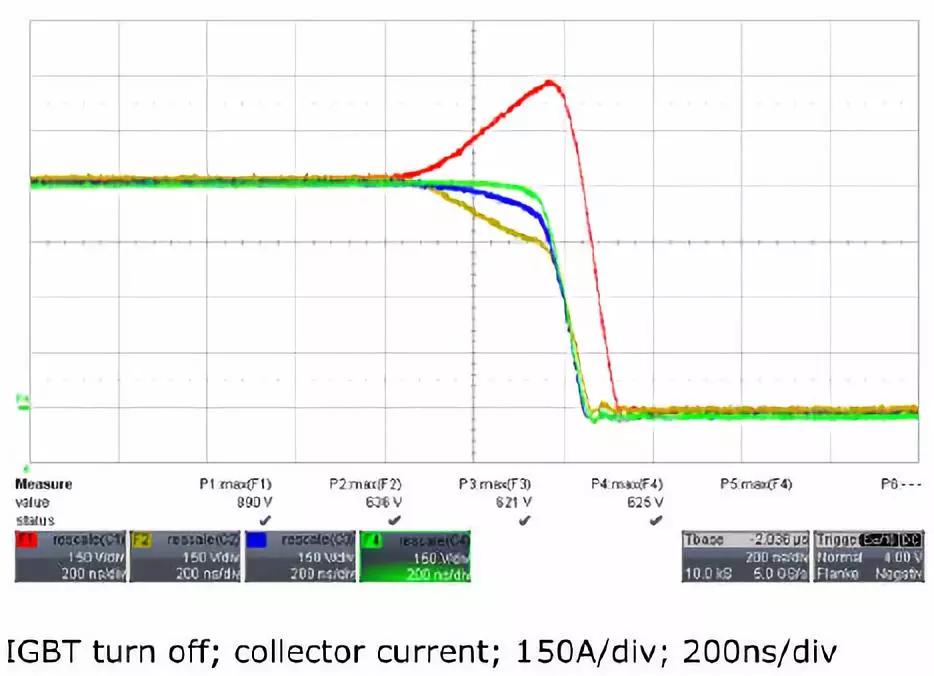

图10 100ns 关断延迟(对应48%电流增加-红色曲线)
图11 25ns抖动延时(对应12%电流增加-黄色曲线)
图12 关断门极电压增加0.7V(对应52%电流增加-红色曲线)
由以上案例可知,单独驱动器方案动态电流分布严重依赖于传输延迟时间差异、抖动时间、门极电压差异,而集中式驱动方案则不需要特别考虑这些因素。

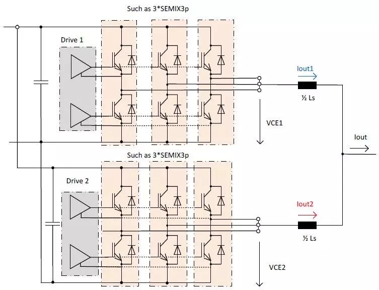

对于大功率系统而言,多模块并联使得发射极连接线路更长、发射极电感更大并且不均衡,从而可能导致电流不均衡和振荡。在这种情况下,并联可以由几个模组构成,每个模组使用一个独立的驱动器,如总共6个SEMiX3p 并联,其中每3个SEMiX3p共用一个驱动器,如图13所示。由于开关速度差异可能导致较大的电流不均衡,需要使用均流电抗来优化电流分布,并且最终的电流不均衡性依赖于均流电抗大小。
IGBT驱动器功率限制也可能是不均衡的原因,因此需要保证驱动器具备足够的驱动能力。
图13 6个SEMiX3p 并联方案

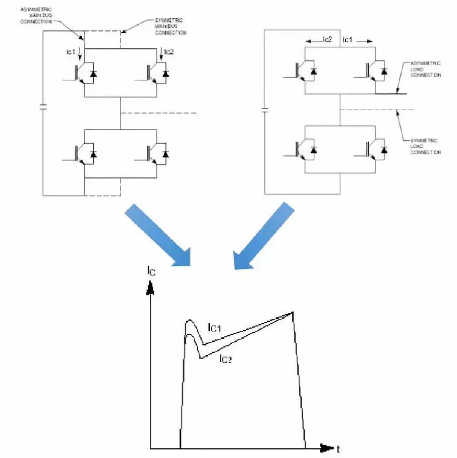

6.1 结构对称的重要性
图14左图为对称交流负载连接、不对称母线连接和对应开通电流分布;图14右图为不对称交流负载连接、对称母线连接和对应开通电流分布。
图14 结构不对称性对均流的影响

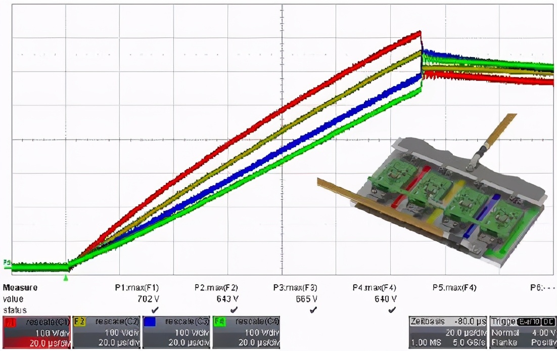

6.2 寄生电感对均流的影响

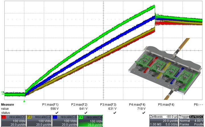

图15为4个IGBT模块并联,双脉冲测试时不同交流负载电缆连接位置导致的均流效果差异,下图中最右边模块流过电流比平均电流高20%左右。
图15 寄生电感对均流的影响

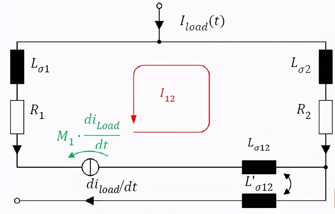

6.3 负载耦合电感对均流的影响
如果在结构设计时将交流输出电缆与AC并联母排平行布局,则需要考虑负载电缆与交流排之间的感性耦合效果,参考图16。
图16 感性耦合对均流效果的影响

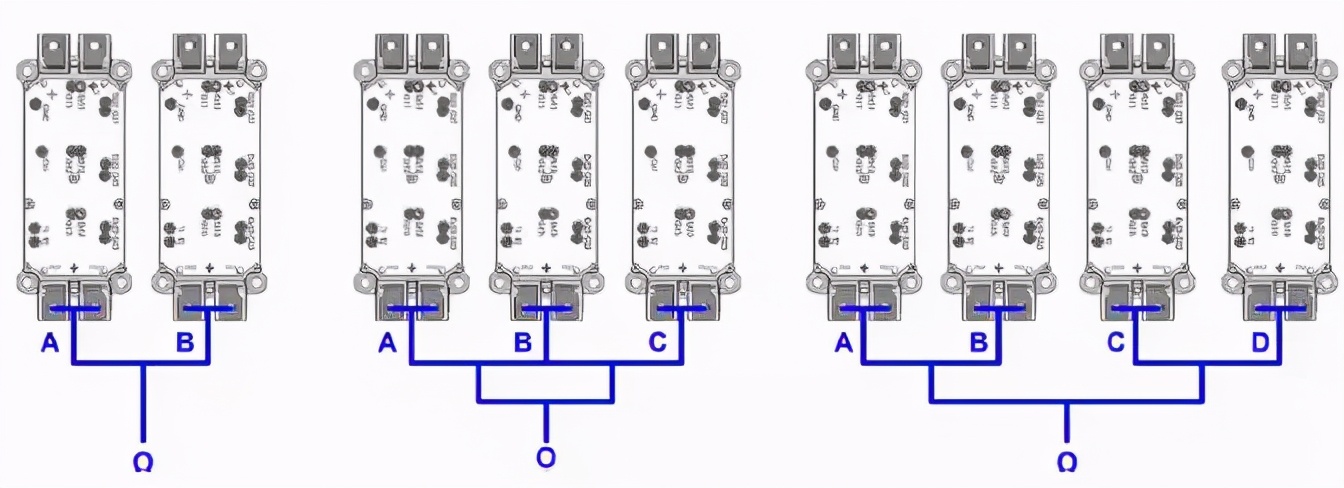

模块并联时,必须要考虑结构的对称性以保证好的均流效果。交流端连接方法和控制电路连接推荐案例如下。
图17 推荐交流端连接方式

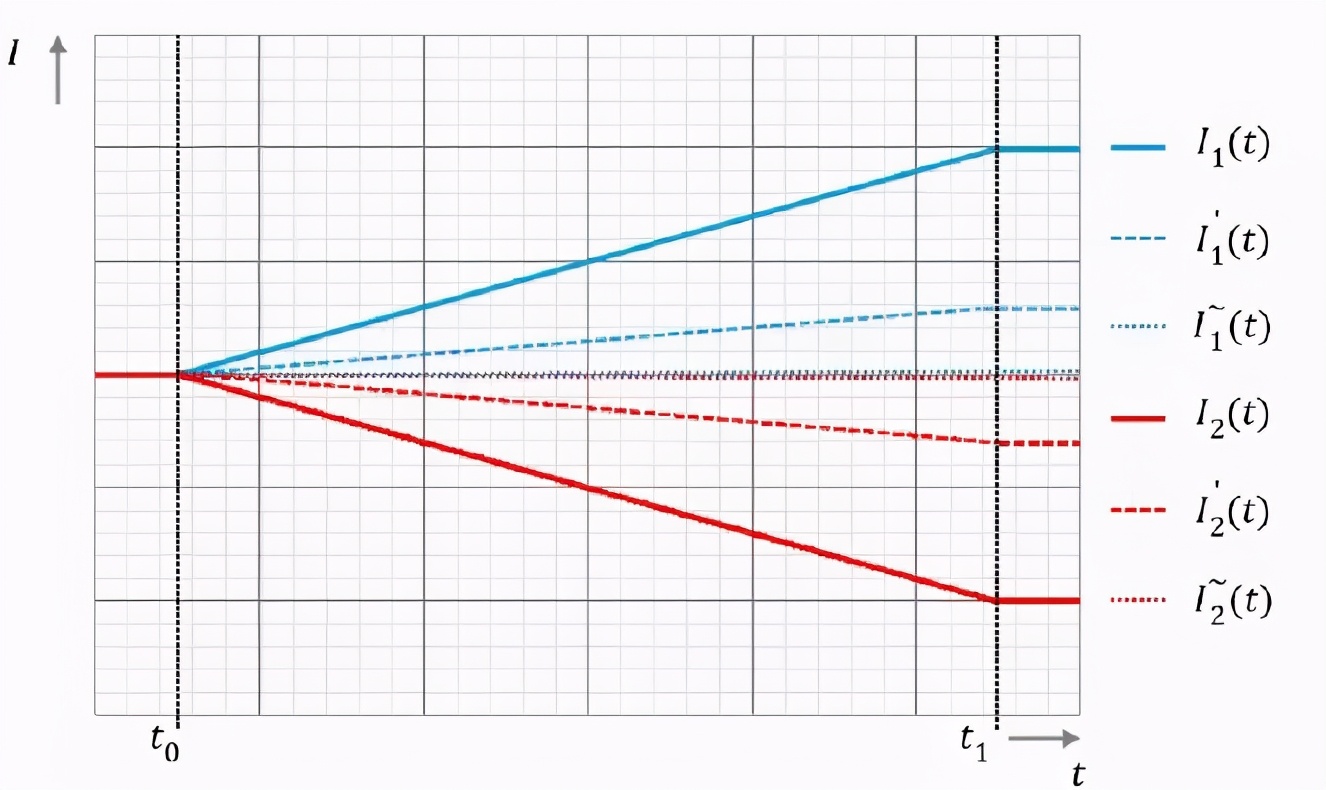

我们先通过一个案例来了解下IGBT模块并联时线路电感对动态均流和动态到静态均流收敛过程的影响。
7.1 电感L1/L2 大小对动态开通电流分布的影响
  • t0 时刻以前,D3和D4续流,然后1先开(t0 时刻开通),2后开(t1时刻开通)
  • 1 () 、2 () 对应电感值为L(L1,L2)
  • '1 ()、'2 ()对应电感值为 3.3*L
  • ~1 ()、 ~2 ()对应电感值为67*L
图19 两个IGBT模块并联的等效电路
图20 不同电感L1,L2时的动态电流分布
由上述案例可知,L越大,动态均流效果越好。

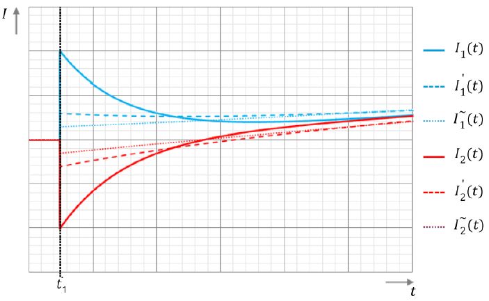

7.2 电感L1/L2 大小对电流从动态到稳态分布的影响
当两并联IGBT全部开通后(t1 时刻后),在导通过程中,IGBT电流将会重新分布,其分布与电感L1,L2关系如图21所示。
  • 1() 、2() ,对应电感值为L(L1, L2)
  • '1()、'2()对应电感值为 3.3*L
  • ~1()、 ~2()对应电感值为67*L
图21 并联IGBT全部导通后电流分布图(对应不同电感L1,L2)

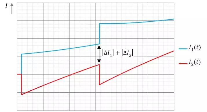

1() 、2()收敛速度取决下如下参数:
如果L1+L2增加,时间常数τ增加,电流I1(t),I2(t)收敛速度下降,那么I1(t),I2(t)收敛到Iac(t)/2的时间取决于下一个开关切换时间、时钟频率和当时的Iac(t)瞬态值。假如在IGBT导通结束时,I1(t),I2(t)并没有收敛到Iac(t)/2,那么在下一个开关工作时,这个偏移电流将会被叠加到不对称电流当中,请参考图22。
图22 IGBT导通结束时的电流偏移量和影响(没有考虑二极管导通过程)

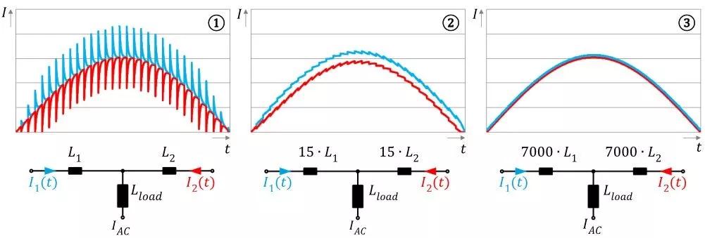

7.3 逆变器模式下模块并联时不同交流电感量对均流的影响
案例1:电感值相当于模块通过铜排进行并联
案例2:电感值相当于模块通过功率电缆进行并联(几微亨)
案例3:电感值相当于模块通过电抗进行并联(几百微亨或毫亨级)
测试条件:模块1(蓝色曲线)被提前150ns开通
图23 不同AC电感量对逆变器电流分布的影响
在实际的逆变器测试中,电流分布明显好于双脉冲测试,原因是IGBT正温度系数和较高的负载感抗。双脉冲测试适用于调查开关特性和对称性,但是不适用于调查并联模块的电流分布。

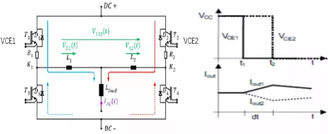

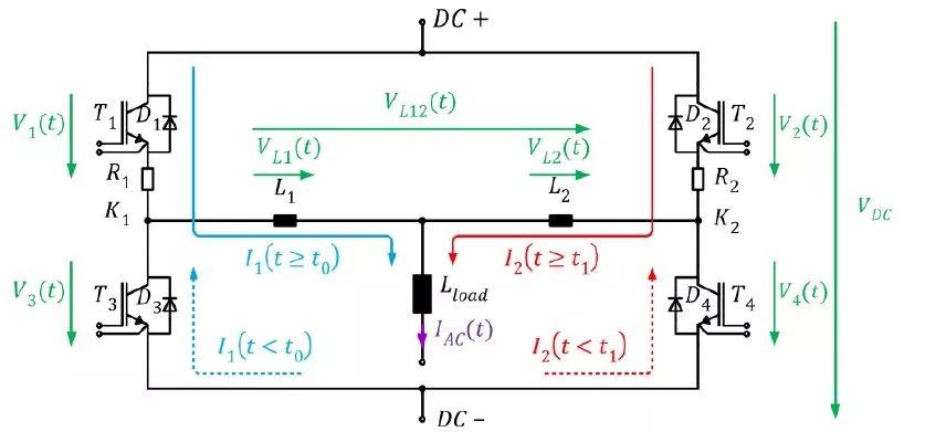

如图24所示, T1在t1时刻先开通,T2在t2时刻开通,则在t1到t2期间(T1已开通,T2未开通,D4续流),K1和K2两点间的电压为直流母线电压,同时L1上电流上升率和L2上电流下降率绝对值一样,即di2/dt=-di1/dt。那么,有如下公式成立:
Vdc= L1*di1/dt+(-L2*di2/dt)
=L1*di1/dt-L2*(-di1/dt)
=(L1+L2)*di1/dt
基于上述原理,可得到如下两模块并联时均流电抗计算公式:
2*Lmin=Vdc/(di/dt)
  • Vdc: 母线电压
  • di : 最大允许的电流偏移值
  • dt: 两模块开通时间差异
例如,最大不均衡电流限制为50 A,最大开通时间差异为125ns和1200V直流母线电压,则均流电感值为:
即每个IGBT需要1.5μH的电感。

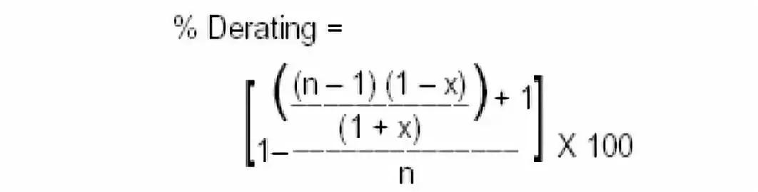

尽管优化了模块选择、控制设计和导线布局,仍不可能完全达到一个理想的静态和动态的平衡,因此,需要考虑降额使用。根据各种实际经验以及各种半导体静态和动态参数可能带来的影响,建议对模块最小降额10%使用。
一般,降额比例可参考如下公式进行估算。在实际应用中,需要根据实际均流效果、过载条件和散热条件来最终确定最终可使用电流大小。
降额比例:
    • x = 600V IGBTs-----0.1
    • x = 1200V IGBTs---0.14
    • x = 1700V IGBTs---0.19
    • n = IGBT并联数量
