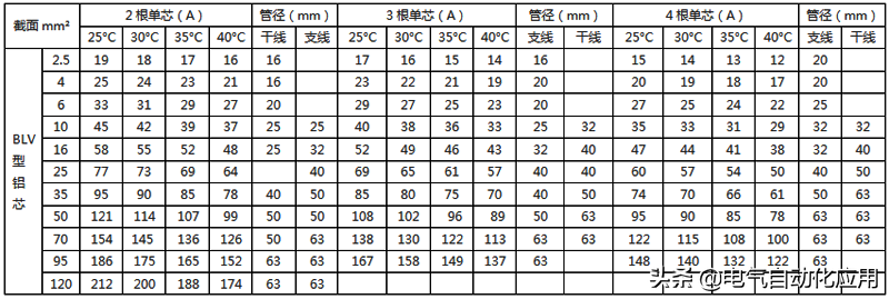

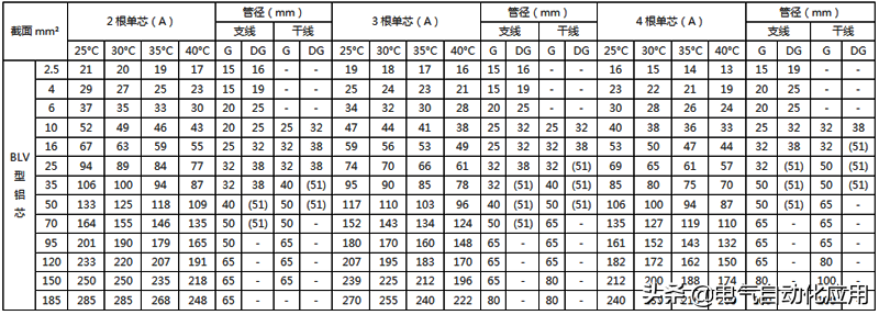

BLV绝缘电线明敷及穿线管时持续载流量对照表
注:明敷载流量值系根据S>2De(De为电线外径)计算

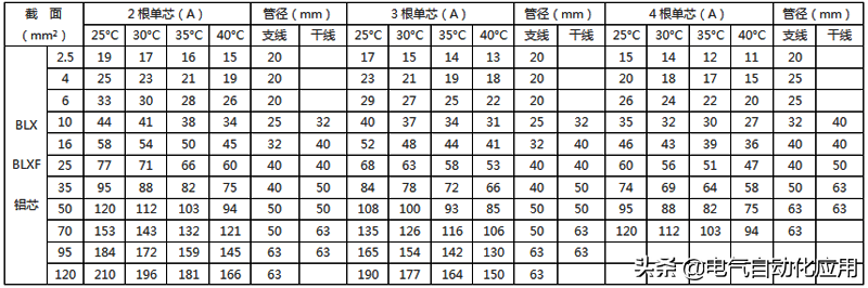

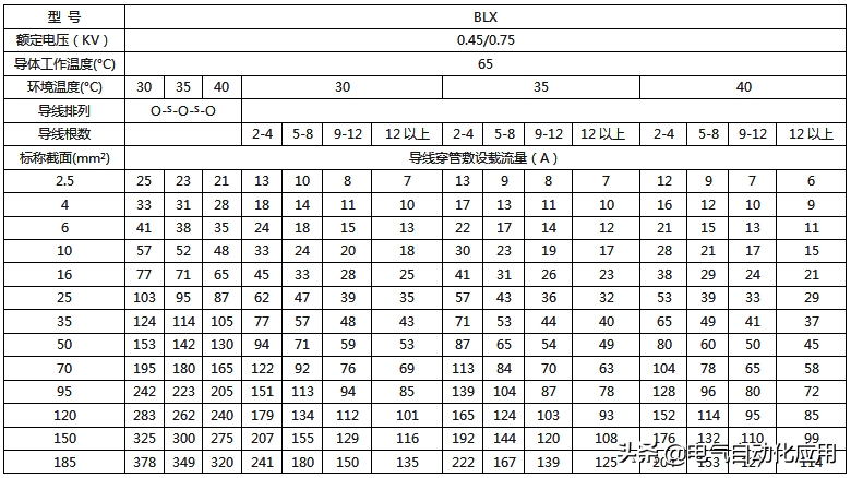

BLX绝缘电线明敷及穿线管时持续载流量对照表

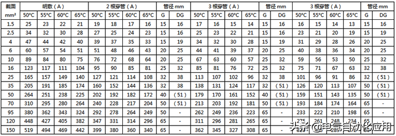

BV-105耐热绝缘电线明敷及穿线管时持续载流量对照表
BV-105耐热聚氯乙烯绝缘电线的载流量对照表
注1:本电线的聚氯乙烯绝缘中加了耐热增塑剂,线芯允许工作温度可达105℃,适用于高温场所,但要求电线接头用焊接或绞接后表面锡处理。电线实际允许工作温度还取决于电线与电线及电器接头的允许温度,当接头允许温度为95℃时,表中数据应乘以0.92,85℃时应乘以0.84。
注2:BLV-105型铝芯耐热线的载流量可按表中的数据乘以0.78。

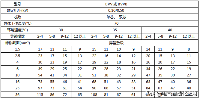

BVV、BVVB绝缘电线穿管暗敷时持续载流量

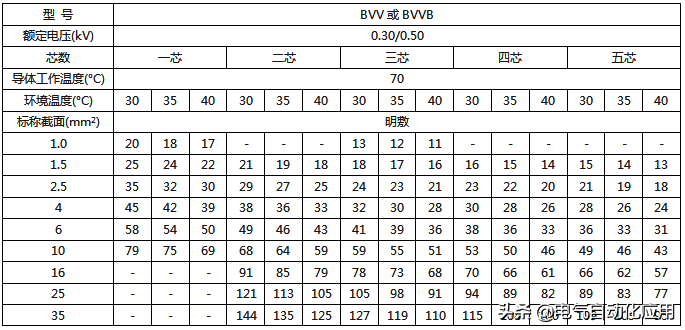

BVV、BVVB绝缘电线明敷时持续载流量

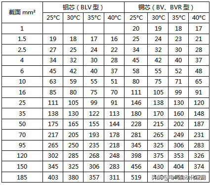

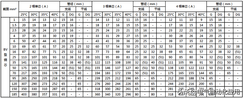

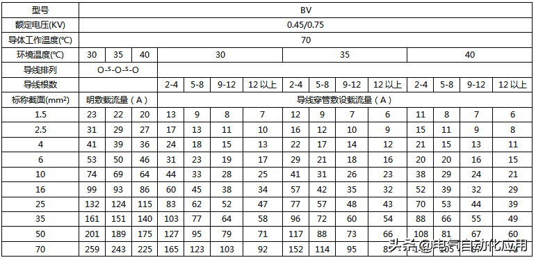

BV绝缘电线明敷及穿管时时持续载流量

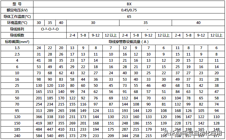

BX绝缘电线明敷及穿管时时持续载流量

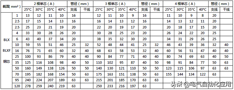

橡皮绝缘电线穿钢管敷设的载流量(θn=65℃)
注1:目前BXF型铜芯只生产≤95mm2规格。
注2:表中代号G为焊接钢管(称“低压流体输送用焊接钢管”),管径指内径(GB/T3092-2001《低压流体输送焊接钢管》),DG为电线管,管径指外径(YB/T5305-2008《普通碳素钢电线套管》)。
注3:括号中管径为51mm的电线管不推荐使用,因为管壁太薄,弯曲时容易破裂。
注4:表中管径适用于:直管≤30m;一个弯≤20m;二个弯≤15m;三个弯≤8m,超长应设拉线盒或将管径放大一级。
