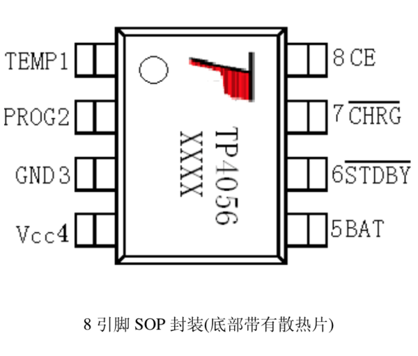

  • TP4056引脚及功能
图1
  • TEMP(引脚1:):电池温度检测输入端电池温度检测输入端电池温度检测输入端。将TEMP管脚接到电池的NTC传感器的输出端。如果TEMP管脚的电压小于输入电压的45%或者大于输入电压的80%,意味着电池温度过低或过高,则充电被暂停。
  • 如果TEMP 直接接GND,电池温度检测功能取消,其他充电功能正常。
  • PROG(引脚2):恒流充电电流设置和充电电流监测端电流监测端。从PROG管脚连接一个外部电阻到地端可以对充电电流进行编程。在预充电阶段,此管脚的电压被调制在0.1V;在恒流充电阶段,此管脚的电压被固定在1V。在充电状态的所有模式,测量该管脚的电压都可以根据下面的公式来估算充电电流:
公式
  • GND(引脚3:):电源地。
  • Vcc (引脚4):输入电压正输入端输入电压正输入端。。此管脚的电压为内部电路的工作电源。当Vcc 与BAT管脚的电压差小于30mV时,TP4056将进入低功耗的停机模式,此时BAT管脚 的电流小于2uA。
  • BAT(引脚5):电池连接端电池连接端电池连接端。将电池的正端连接到此管脚。在芯片被禁止工作或者睡眠模式,BAT管脚的漏电流小于2uA。BAT管脚向电池提供充电电流和4.2V的限制电压。被内部开关拉到低电平,表示充电完成。
  • (引脚7)漏极开路输出的充电状态指示端指示端。当充电器向电池充电时,管脚处于高阻态。
  • CE(引脚8)芯片始能输入端芯片始能输入端。高输入电平将使TP4056处于正常工作状态;低输入电平使TP4056处于被禁止充电状态。CE管脚可以被TTL电平或者CMOS电平驱动。

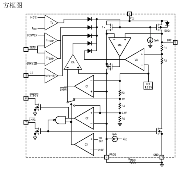

TP4056方框图
方框图

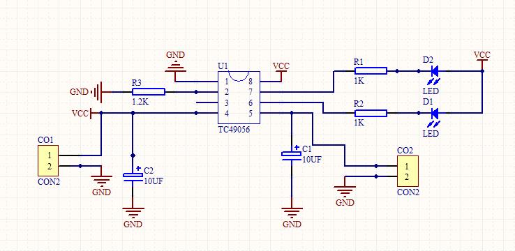

18650电池充电原理图:

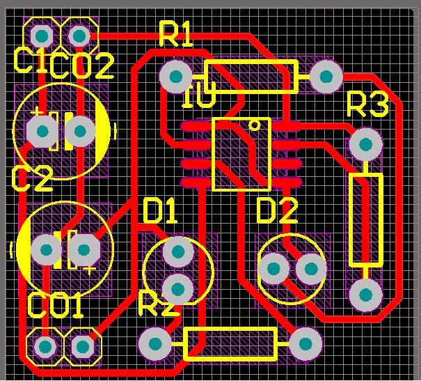

生成的PCB板图:
PCB板图

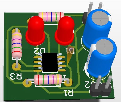

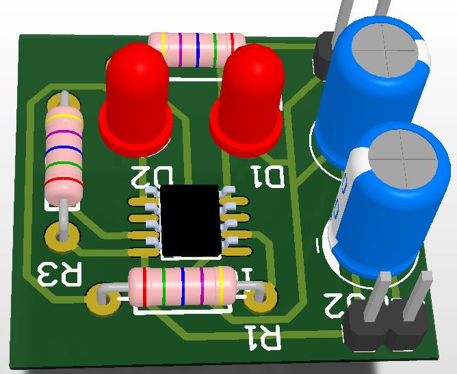

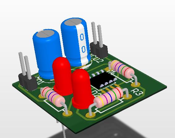

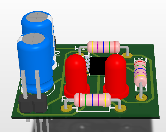

生成的3D图:
