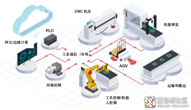

如图1所示,工业环境和商业环境完全不同,其自身会面临一系列挑战。工业环境往往包括许多恶劣的条件,如更高的温度范围和电压、更大的噪声、机械应力等。工业级以太网物理层(PHY)必须符合以太网协议的要求。在本文中,我将简要描述为您的系统选择以太网物理层时要考虑的三个最重要的因素。
图1:通过无线和有线连接(包括以太网)的现代工业设置
