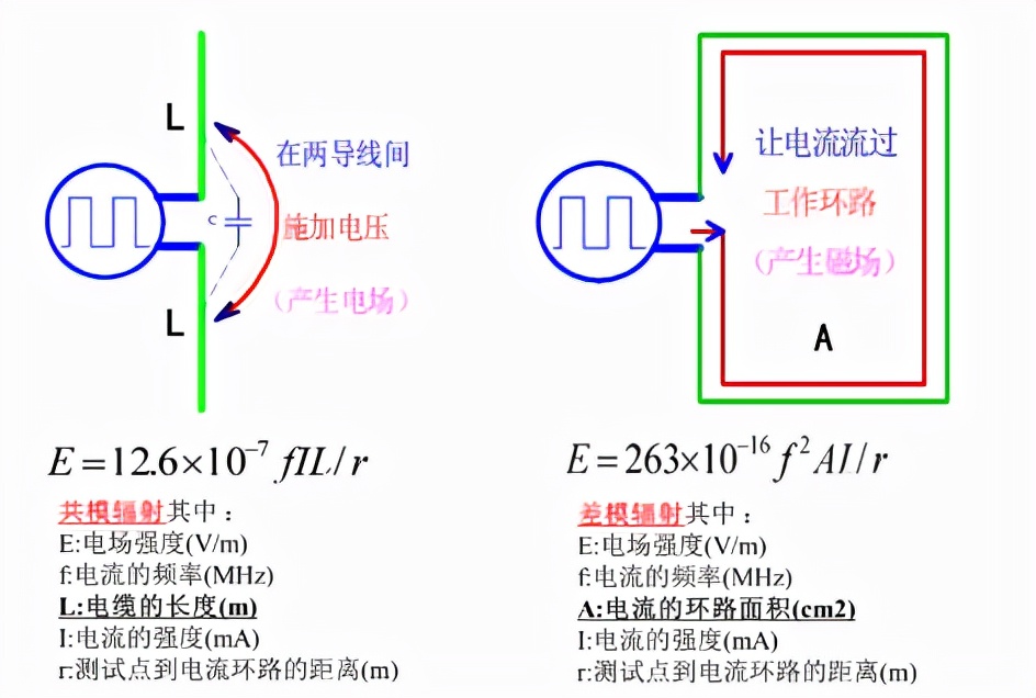

要回答这个问题,如果从共模辐射和差模辐射的发射模型公式可以明显看出,共模辐射能量强得多,但是,这还不足以让我们对“为什么共模电流是EMI的主要原因”这个问题有更深刻的认识,因为这只是从最终能量来看。
简洁的模型并不能体现实际情况中的差共模电流的实际辐射情况,我们没有看到共模电流是怎么来的以及共模电流为什么更容易辐射出去,所以严格来说并没有回答上述问题。

根据差模辐射模型,以及实际测试验证,回流面积是辐射面积的是辐射强度的最关键因素,只要减小回路面积就不容易辐射出去。这就是为什么在整个EMI测试中,差模电流不是主要部分的原因了。

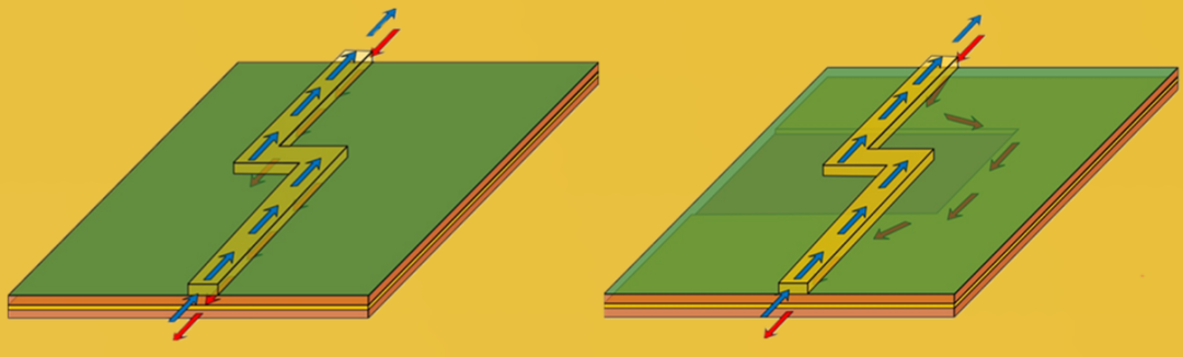

当差模电流在PCB中流动时,由于寄生参数(不可避免)的存在或者PCB参考层不完整等因素,一定会发生串扰耦合的“分流”情况。假如原信号电流为10mA,实际在我们期望回流路径中的电流可能只有9mA,那么另外的1mA电流是沿着某个其他路径留回驱动端。这个路径必然使得这部分的回流面积变大。回流面积是EMI的最主要因素,所以共模电流自然更容易引起辐射,即使这个电流很小。
上图为由于PCB参考地不完整造成的不可预期回流路径增大环路面积
