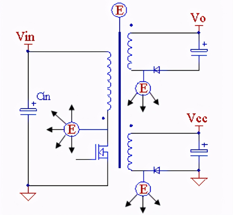

(一)电场发射
图1:电场发射
1.电场发射主要产生于以下部分:
(1)初级和次级电压变化,其中初级绕组电压变化的幅值大,对于电场发射起主导作用。
(2)磁芯也是一个电场发射源。

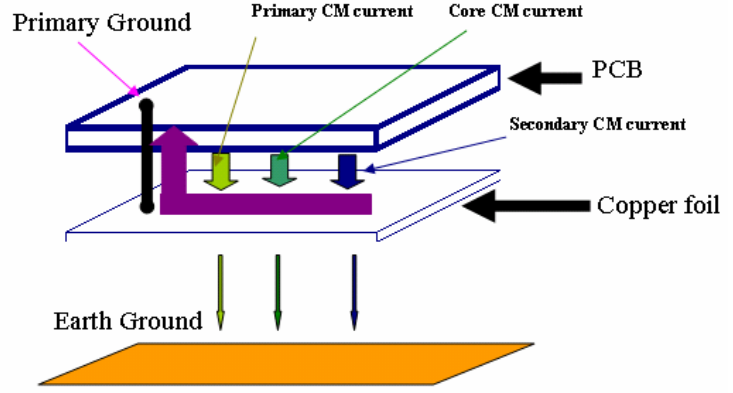

2.解决方法
在系统的PCB底层铺铜皮或额处加一块铜皮或单面板,可以有效的减小电场发射和共模电流。
图2:减少电场发射

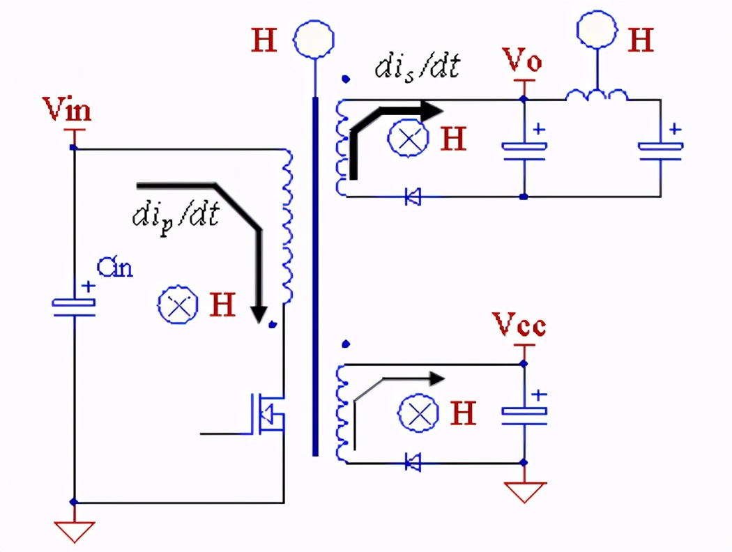

1.磁场发射分析一
高di/dt 的环路通过环路的寄生电感产生磁场发射,次级侧的电流变化幅值大,对于磁场发射的起主导作用。磁场发射形成的方向见图27所示,方向符合右手定则。
图3:磁场发射
解决方法:
高di/dt环路的寄生电感随环路面积增大而增大,因此磁场发射对于PCB的设计非常关键。次级侧的电流环面积要尽量的小,布线要尽量的短粗。

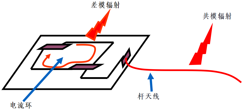

(三)电缆的天线效应
1.产生模型
充电器要带长的输出线进行测试,长的输出电缆也如同一个天线,并将共模电流放大,从而形成较大的共模电场辐射。
图5:线缆的天线效应
2.解决方法
可以通过改变变压器的结构进行抑制,最好增加输出共模电感。才能有效的减小在30~50M间的电场发射。

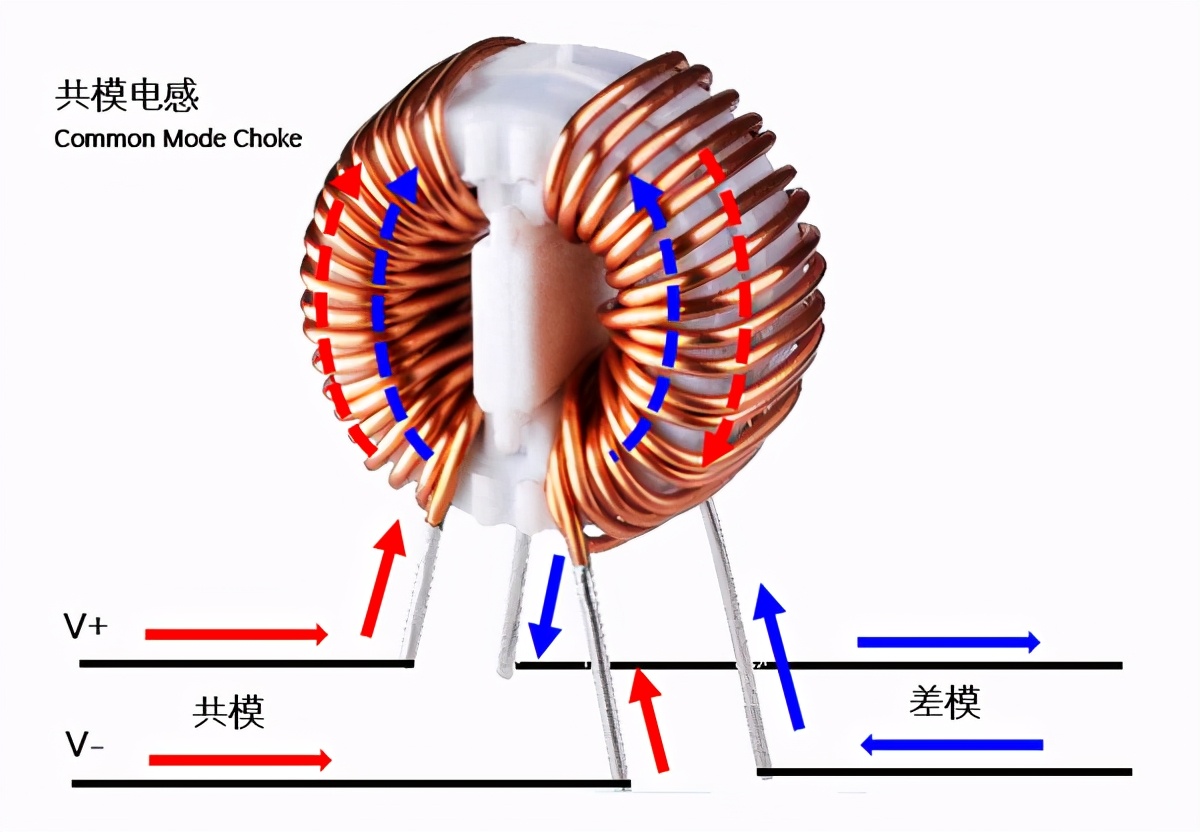

共模电感设计:
图6:共模电感
(1)当有共模成分流过共模电感时,根据右手定则,会在两个线圈形成方向相同的磁场,相互加强,相当于对共模信号存在较高的感抗;
(2)当有差模成分流过共模电感时,根据右手定则,会在两个线圈形成方向相反的磁场,相互抵消,相当于对差模信号存在较低的感抗。
