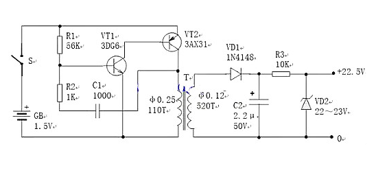

直流升压就是将一个较低的直流电压,提升到需要的电压值,其基本的工作过程都是:高频振荡产生低压脉冲——脉冲变压器升压到预定电压值——脉冲整流获得高压直流电。这是传统的使用需要使用到变压器线圈的升压方案说明。相关原理图如下所示:
电路升压的关键在于变压器,但是变压器的体积相对比较大,对于现在的高集成度的硬件发展趋势来看,类似于这种基于变压器的升压方案并不是那么的适用,对于一些不要求空间大小的产品就另当别论。

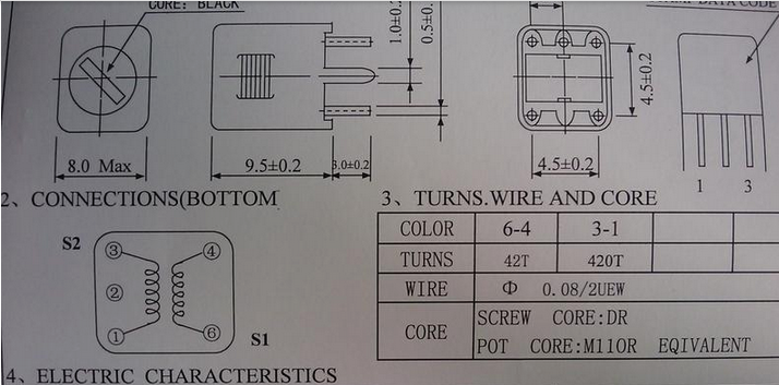

中(周)变压器(这里不加括号居然提示“周”字是错别字,所以只好这样,看时请忽略

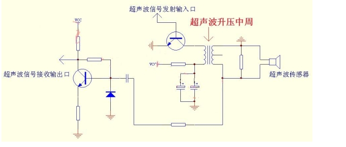

中 周变压器亦称"中频变压器"。超外差式接收机中中频放大级的输入、输出处使用的变压器。
这个变压器之前在一个超声波项目中使用过,相关的性能或者稳定性还是不错的。

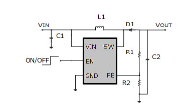

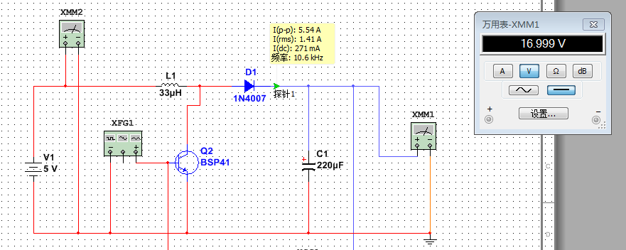

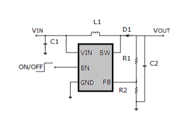

boost升压电路
Boost升压电路是一种开关直流升压电路。下图为模拟仿真的原理图,电子元件都是一些初设值元件,如果需要输出的电压稳定还需要一定的关系系去计算具体值,在这里只提供参考方案。

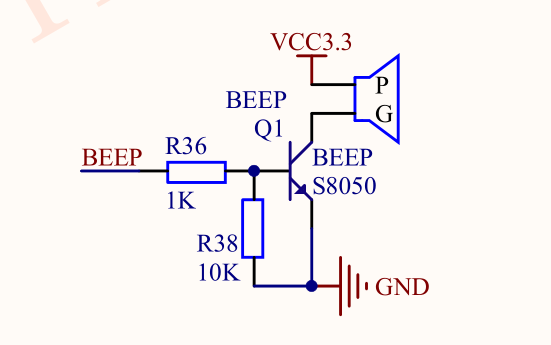

三极管驱动放大电路
三极管驱动放大电路,它本身不属于升压电路,为什么会把它放在这里,因为在原理图设计中使用到的频率还是比较高的。三极管是一个电流控制器件。主芯片的IO口本身的驱动能力有限,如果直接驱动功率相对比较大一点的器件就不是那么好,所以需要使用相应的器件去加大驱动能力。使用三极管这个方案驱动的优点有两点:一,增大驱动能力。二,间接控制,对主控制器的IO口有一定的保护作用。

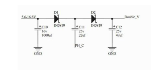

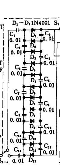

二极管电容倍增器
这个电压升压方案是在一篇有些年份的技术文档中看到的。下面是文档内容对这部分电路功能的一些描述。

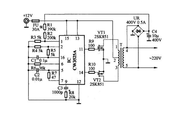

CW3525A
该逆变器电路是一个数字式准正弦波DC/AD逆变器,特点:(1)采用脉宽调制式开关电源电路,转换效率高达90%以上,自身功耗小;(2)输出交流电压220V,并且具有稳定功能;(3)输出功率30W,可以扩容到1000W以上;(3)采用2kHz准正弦波形,无需工频变压器。体积小,重量轻。

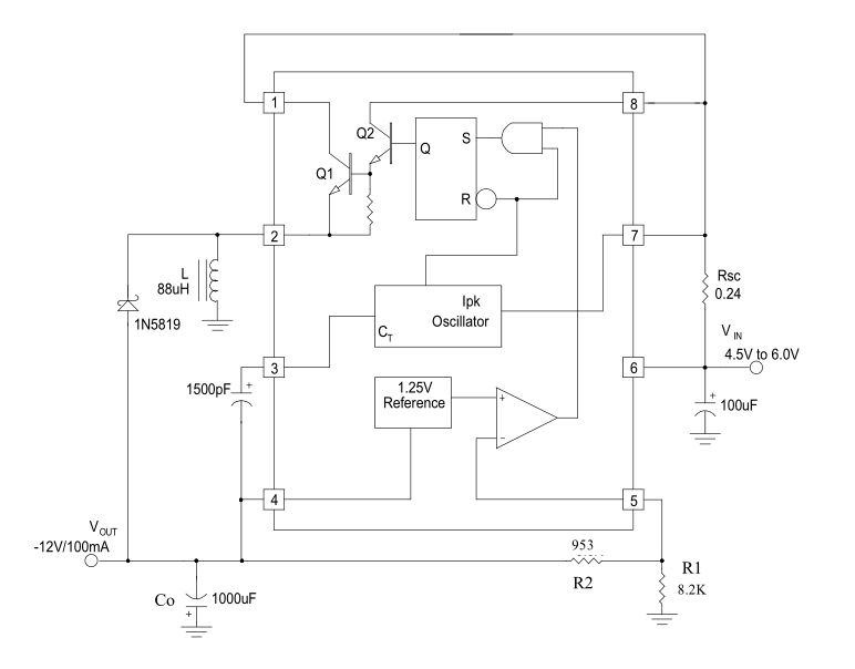

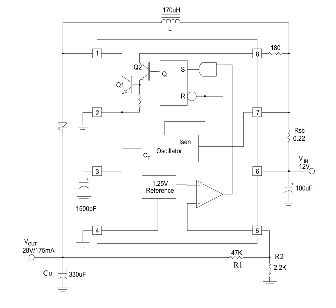

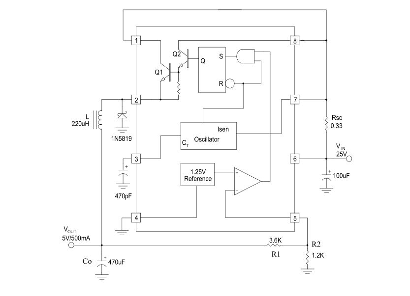

MC34063
宽输入工作范围:0V~40V。
升压应用原理图
降压应用原理图
输出负压应用原理图

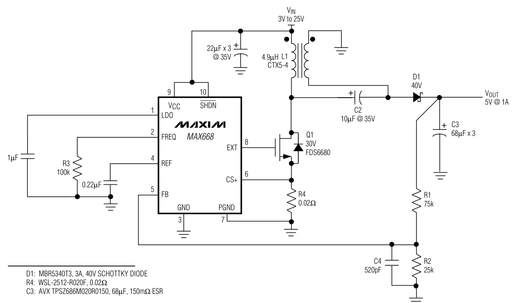

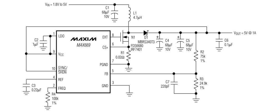

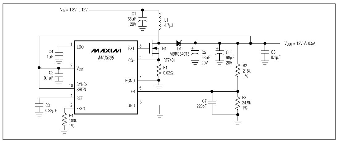

MAX669
最小1.8V启动电压(MAX669)
宽输入电压范围(1.8V ~ 28V)
微小的10针大尺寸包装
电流模式PWM和空闲模式™操作
效率超过90%
可调100kHz到500kHz振荡器或同步输入
220µ静态电流

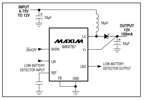

MAX761
高效率,适用于大范围的负载电流
12V/150mA闪存编程电源
110uA最大供电电流
5uA最大关机电源电流
2V到16.5V输入电压范围
12V (MAX761), 15V (MAX762)或可调输出
限流PFM控制方案
300kHz频率切换
内部,1A, n通道功率场效应晶体管

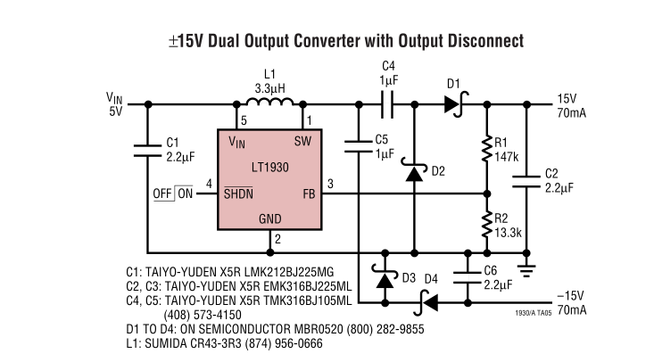

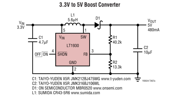

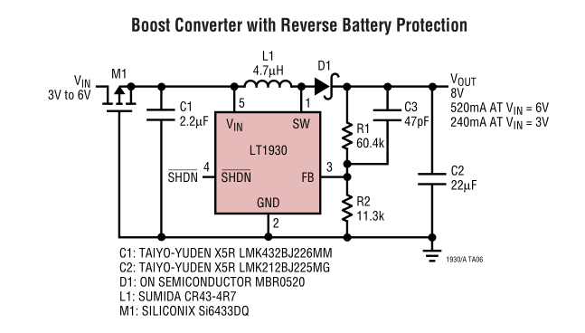

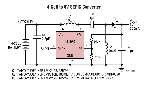

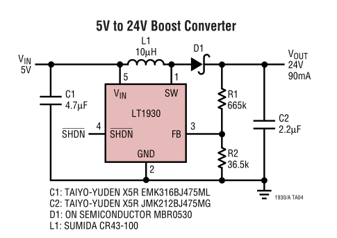

LT1930
1.2MHz开关频率(LT1930)
2.2MHz开关频率(LT1930A)
低V CESAT开关:1A时400mV
高输出电压:最高可达34V
从3.3V输入得到480mA时的5V (LT1930)
5V输入,250mA 12V (LT1930A)
宽输入范围:2.6V到16V
低关机电流:<1uA

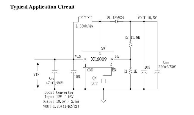

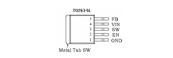

XL6009
宽5V到32V输入电压范围
正或负输出电压
提供极好的当前模式控制
瞬态响应
1.25V参考可调版本
固定400KHz开关频率
最大4A开关电流
SW针内置过压保护
EN PIN TTL关闭能力
内部优化功率MOSFET
高效率高达94%
内置频率补偿
内置软启动功能
内置热关闭功能
内建的电流限制函数
可提供TO263-5L包装

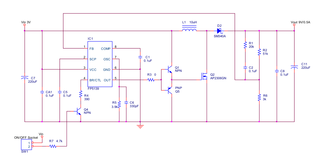

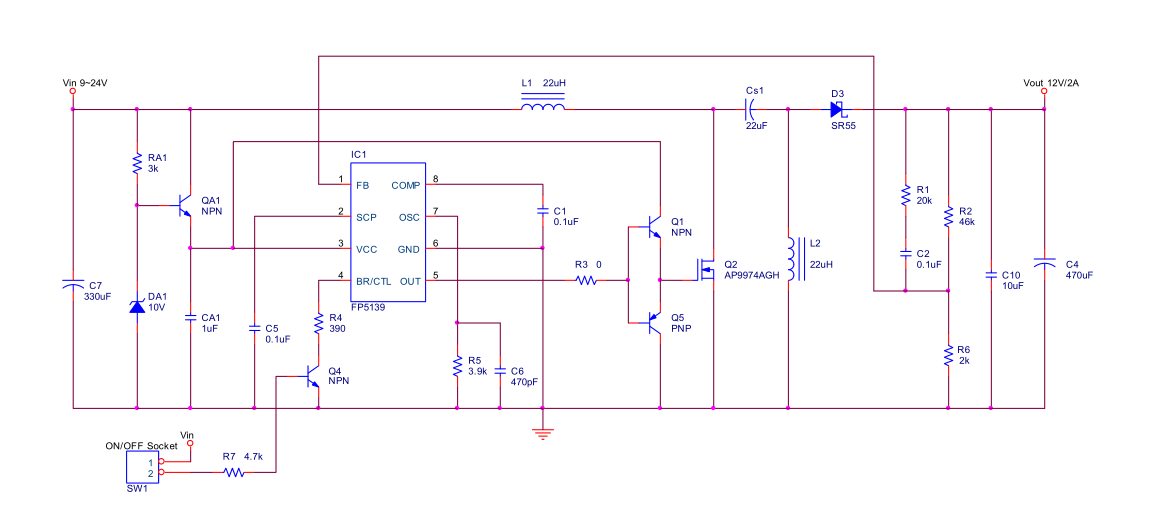

FP5139
供电电压工作范围宽:1.8 ~ 15V
精密参考电压:0.5V±2%
低电流消耗:工作模式5.5mA
低电流消耗:待机状态1uA
高振频:最大1MHz。
开关电流可调的图腾极输出(适用于NPN晶体管或n通道MOSFET)
逻辑电平控制待机模式功能
可编程软启动功能(SS)
短路保护功能(SCP)

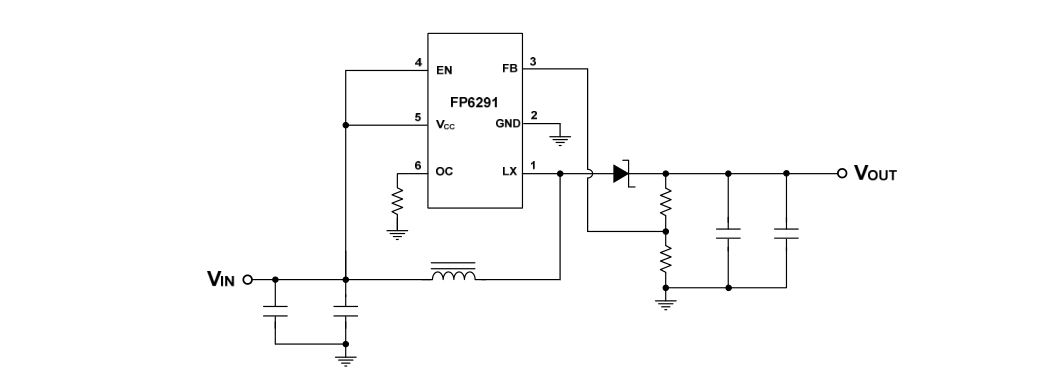

FP6291
输出可调,最高可达12V
内部固定PWM频率:1.0MHz
精密反馈参考电压:0.6V(±2%)
内部0.2Ω2.5 16 v电力MOSFET
关闭当前:0.1μ
在温度保护
过电压保护
过电流保护可调:0.5A ~ 2.5A

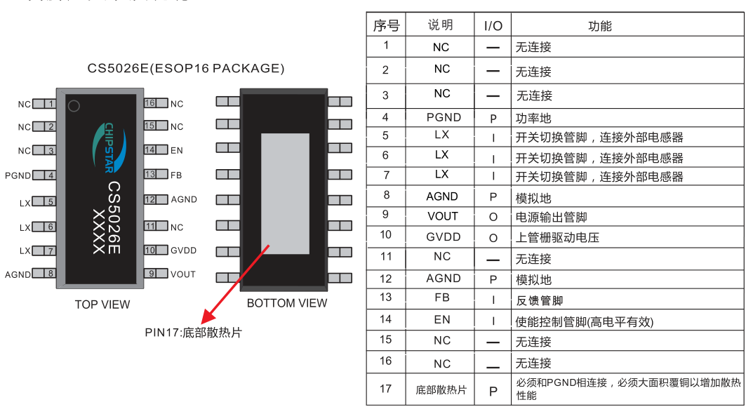

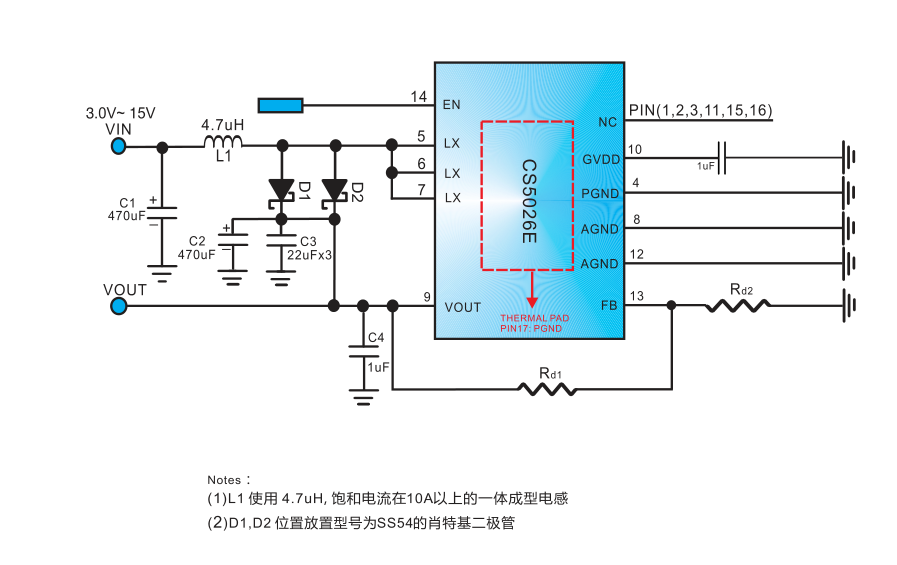

CS5026E
CS5026E是一款采用CMOS工艺升压型开关稳压器,其主要包括一个参考电压源,一个振荡电路,一个误差放大器,一个相位补偿电路,通过PWM/PFM切换控制电路。
输入电压范围:3~15V
可调电压输出最高18V
振动频率:600KHz
精准的反馈参考电压:1V(±2%)
内置0.08R,8A,18V的MOSFET
关断电流:36uA
过温保护
过压保护
封装:ESOP16L

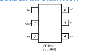

集成80Ω功率MOSFET
2V至24V输入电压
1.2MHz固定开关频率,内部4A开关电流限制
高达97%的效率

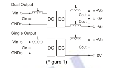

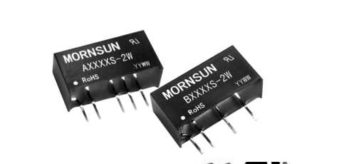

A0515S-2W
DC-DC升压电源5V转正负15V dcdc隔离电源
高效率高达86%
温度范围:-40℃到+85℃
