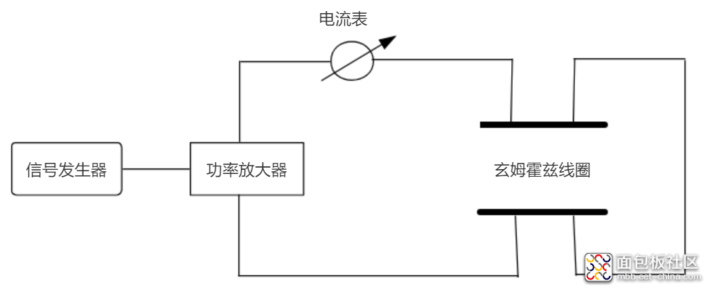

电磁兼容实验系统由:亥姆霍兹线圈、电流表、功率放大器、信号发生器组成,信号发生器(任意波形函数发生器)产生特定频率的正弦波,经过功率放大器进行放大,输出到亥姆霍兹线圈,并通过监控和调节线圈内的电流量,控制线圈产生的磁感应强度。

对于此次试验测试研究,选择适合于受试设备和实验标准要求的线圈、功率放大器等设备,搭建亥姆霍兹线圈磁场测试系统根据标准要求受试设备必须放置在非导电介质上,测试签同样需要对磁感应强度进行校准,在对受试设备进行试验时,控制调节功率放大器的输出功率进行缓慢增加,当设备监测到的电流达到校准的电流时,则认为达到要求的磁感应强度,所以在选择线圈、功率放大器等设备时需慎重。
