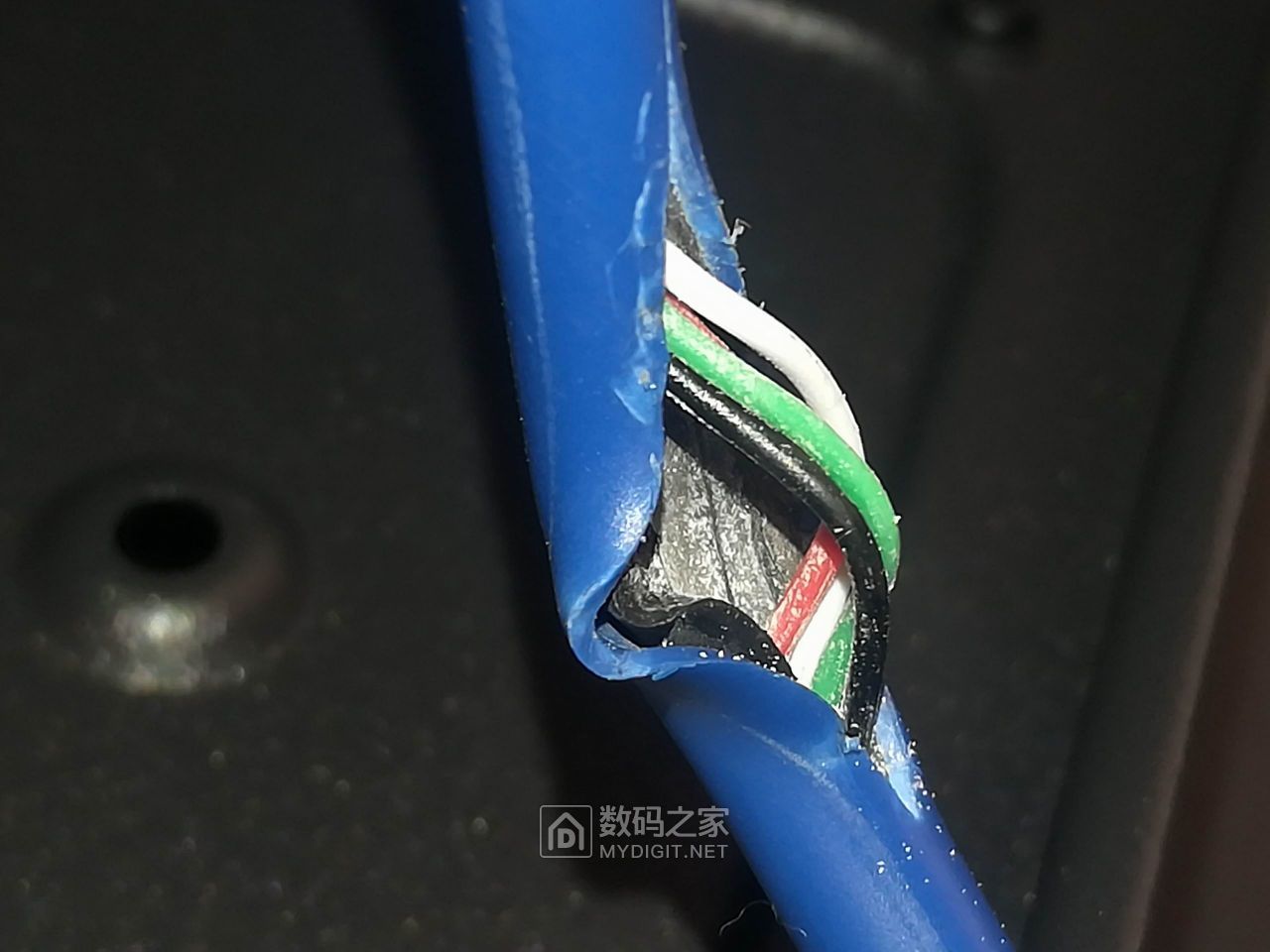

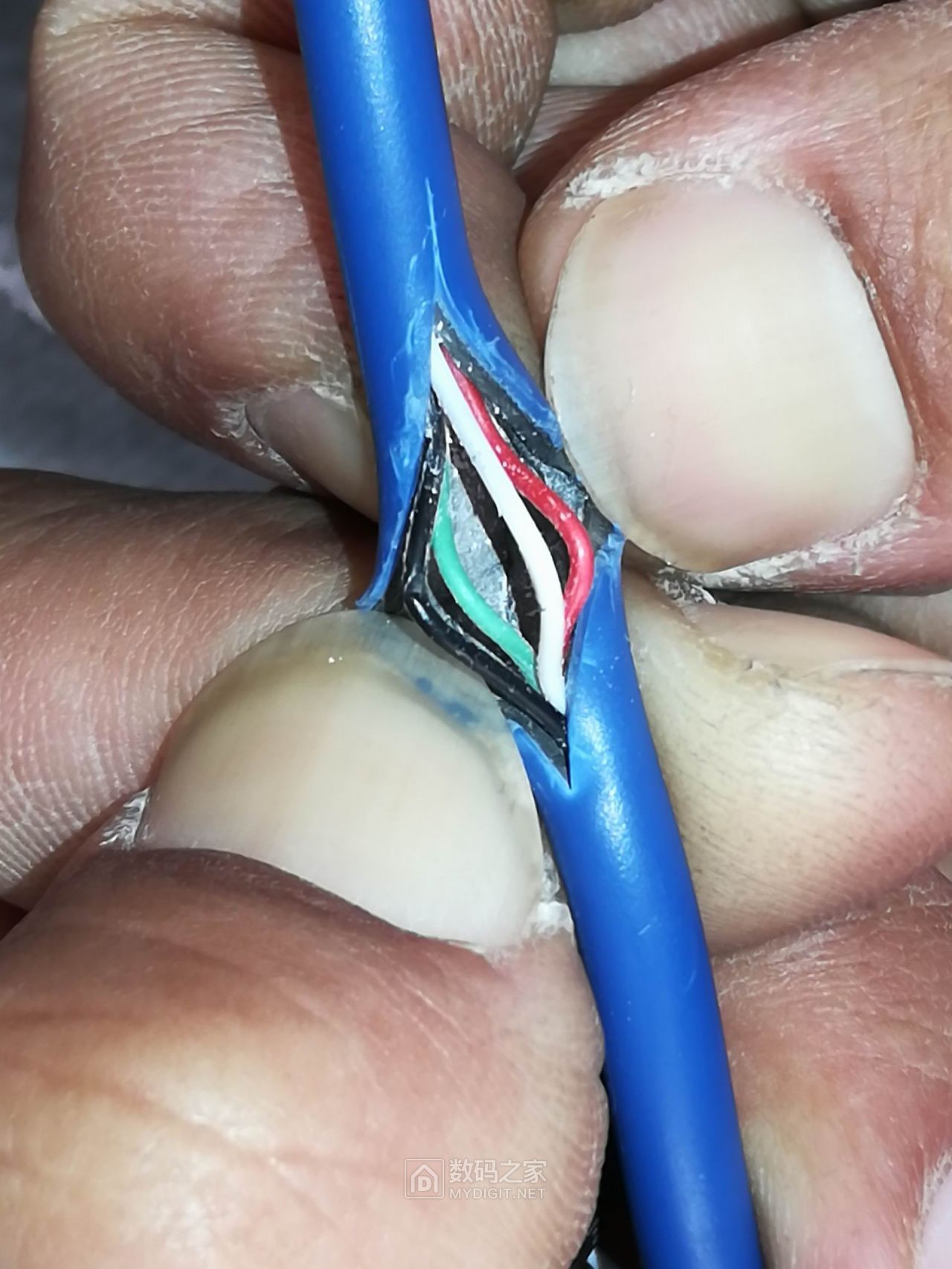

为了让广大坛友不再上当,也顺便见识下这黑科技—— 只有4根线的“USB3.0”接口线,特意把这所谓的USB3.0线剖开,并和正真USB3.0接口线进行对比测试,看看这玩意是如何坑人的。

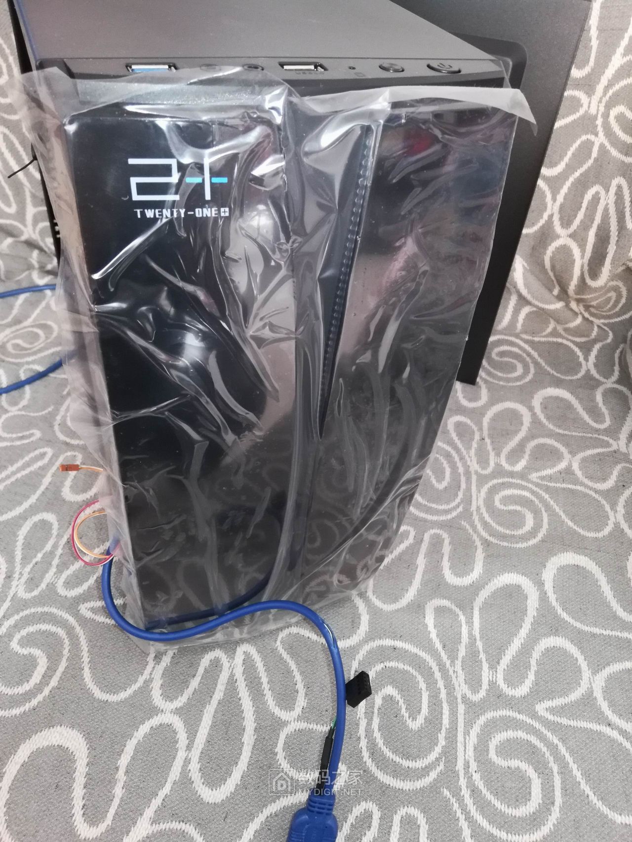

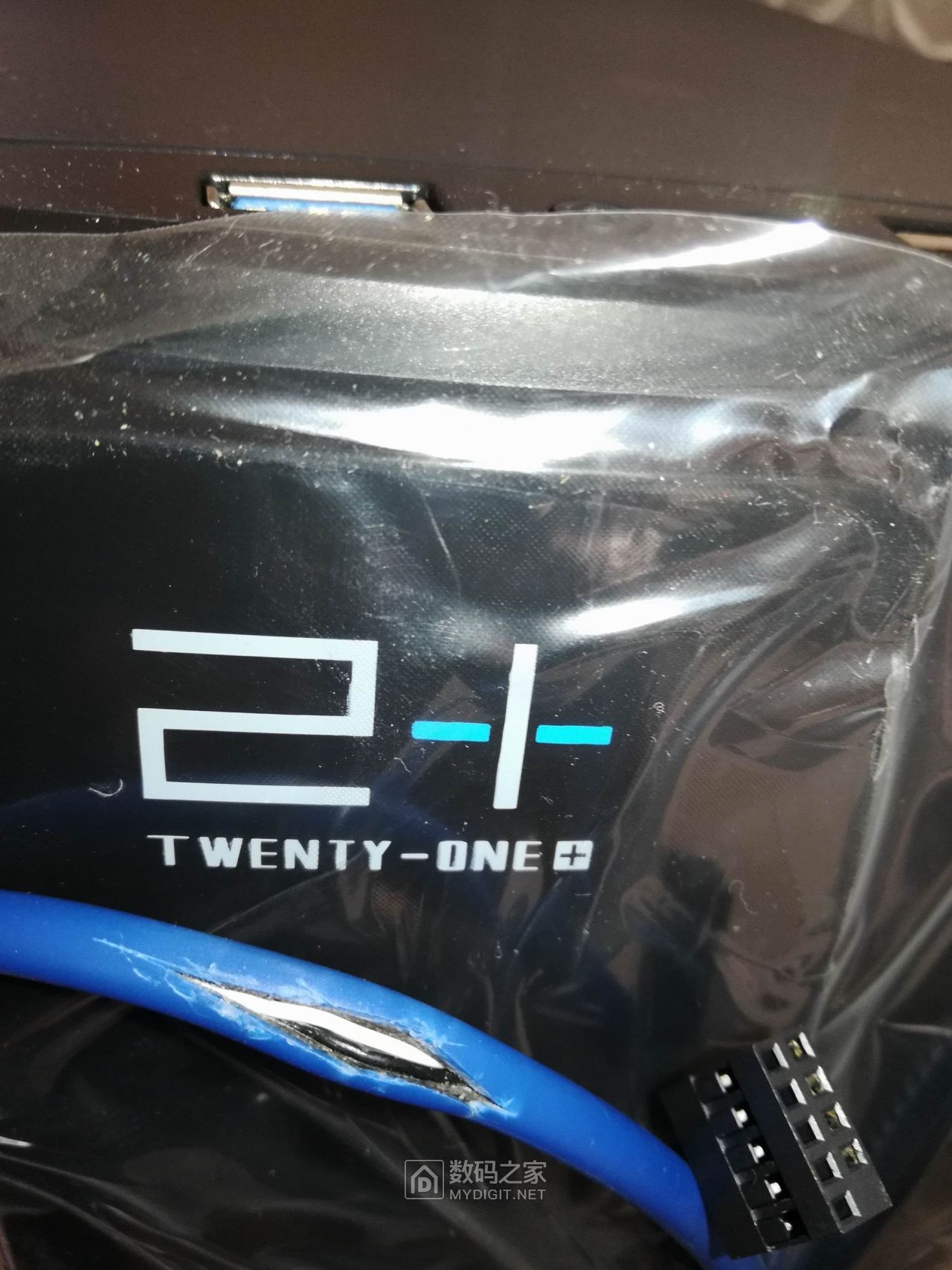

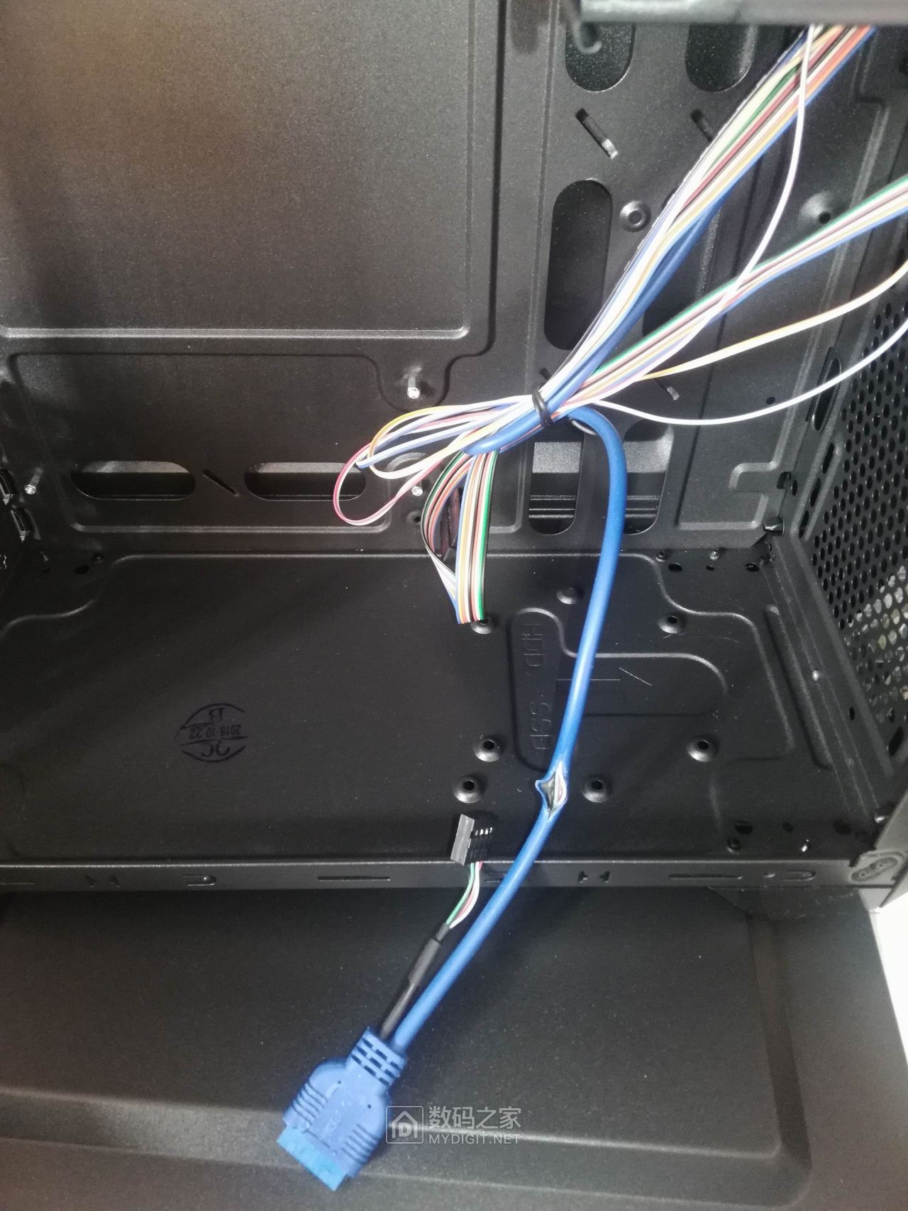

就是这个机箱
机箱外观

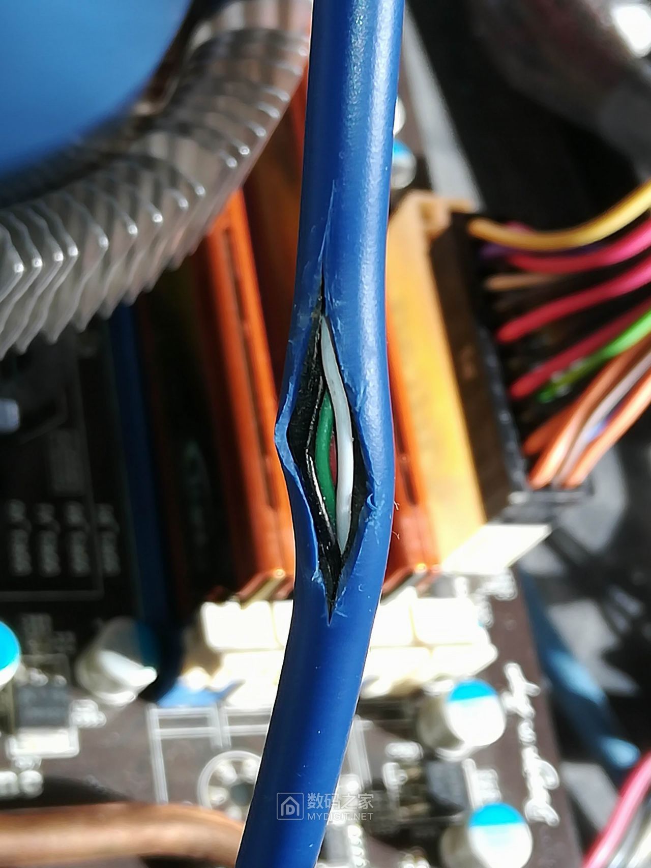

剖开

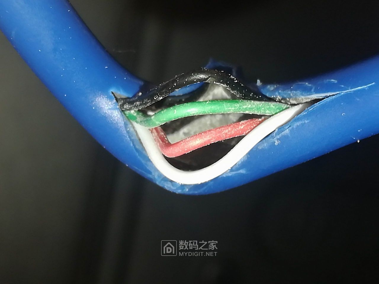

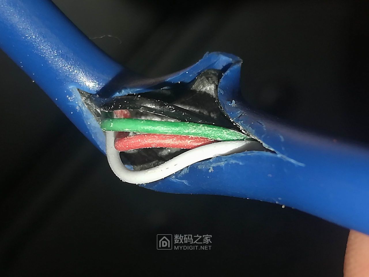

细节特写,虽然包了两层皮,但妥妥的只有4根线。

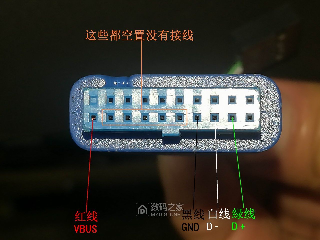

如上图所示,插头相连的4根线颜色以及定义

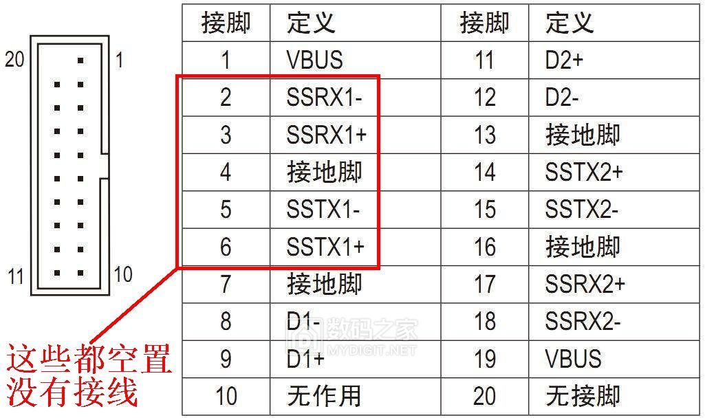

与主板前置USB3.0插口标准定义相对照,发现只有USB2.0的4根线,而缺少USB3.0所特有且必需的5根线。

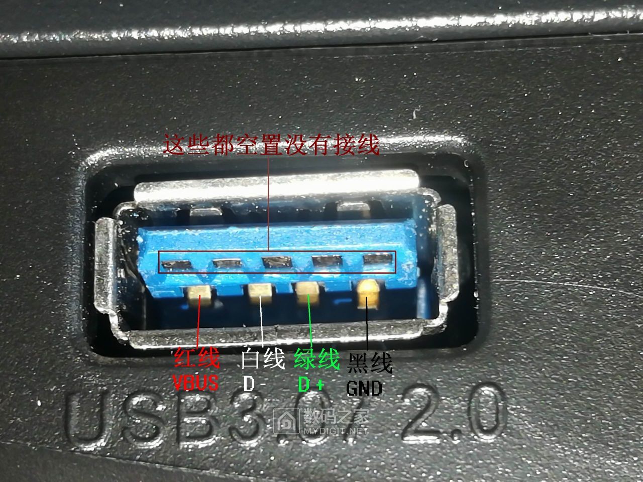

如上图所示,插座相连的4根线颜色以及定义。

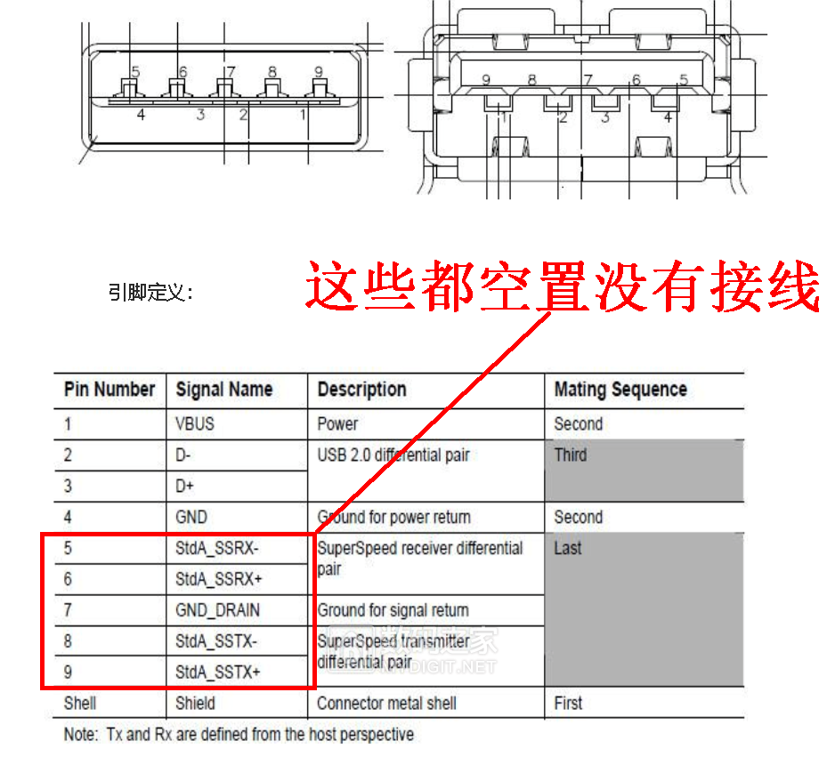

与TYPE-A USB3.0插座标准定义相对照,也缺少USB3.0所特有且必需的5根线。
根据以上解剖和实际测量,完全证实这条所谓的3.0接口线的接口和插头只有4根线相通,也就是只有4根线:VBUS 电源(红色线) 、D- 数据-(白色线)、D+ 数据+(绿色线)、GND地线(黑色线),这4根线只能组成USB2.0接口,而缺少USB3.0协议必须的另外5根(SSRX-、SSRX+、SSTX-、SSTX+、GND_DRAIN)数据线。
而按照USB3.0接口标准,USB3.0传输模式必须要9根线(VBUS 、D- 、D+ 、GND和SSRX-、SSRX+、SSTX-、SSTX+、GND_DRAIN)才可以,而这条所谓3.0接口线仅仅只有4根线(VBUS 、D- 、D+ 、GND),根本不能运行在USB3.0模式下,只能工作在兼容的USB2.0模式下。即便插头和接口做得再像USB3.0的,它依然只是一条披着USB3.0外衣的普通USB2.0数据线。

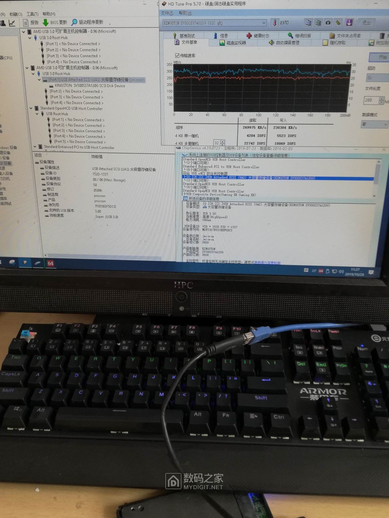

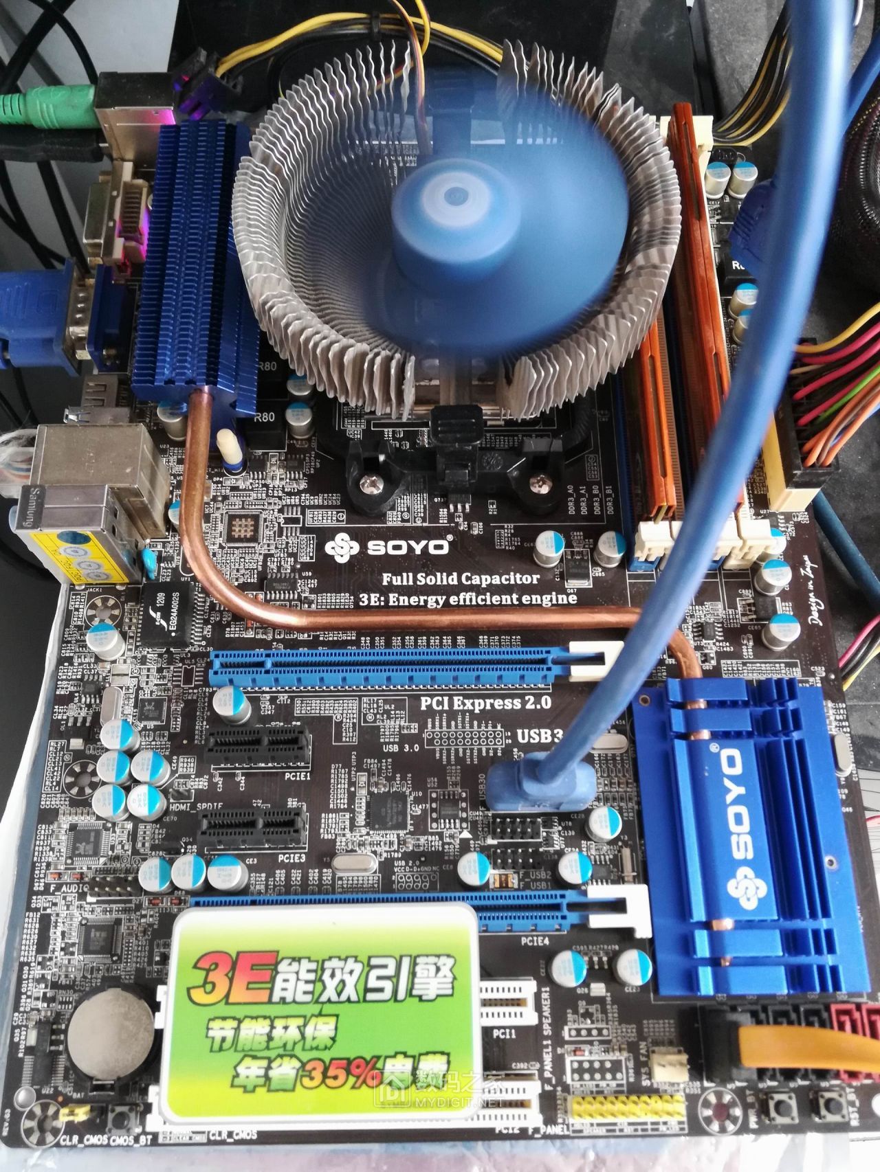

为了更好的说明问题,特意找了一个支持前置USB3.0接口的主板和一块USB3.0接口的移动硬盘以及一条普通的真USB3.0接口数据线组成测试平台,用以测试这条所谓“USB3.0"线是否可以工作在USB3.0模式下,还有它的实际传输速度到底如何以及与真实USB3.0数据线的测试速度的对比。

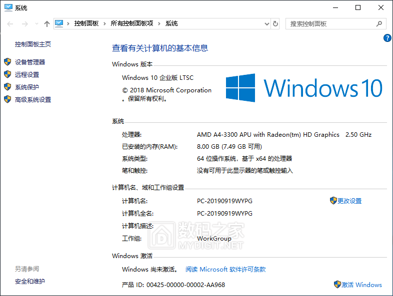

测试平台:
主板:梅捷 A75
CPU:AMD A4-3300
内存: DDR3 4G*2
操作系统:WINDOWS 10专业版 X64
USB3.0设备:JMF578 USB3.0 硬盘盒+120G 固态硬盘

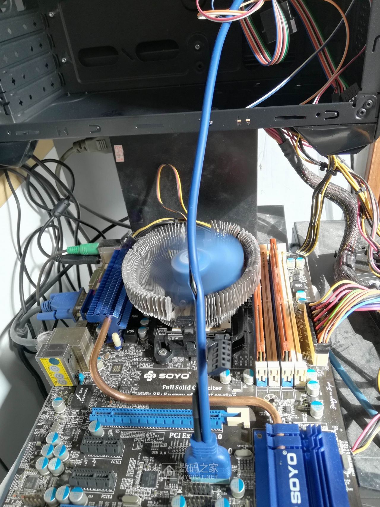

先来看这条这条所谓"USB3.0"接口线:
接到主板前置USB3.0插座上
接上移动硬盘
测试结果见上图

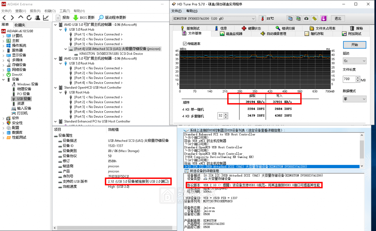

通过业界标准的AIDA64和chipgenius两个检测软件都可以清楚的看到移动硬盘通过这条所谓"USB3.0"接口线连接主板USB3.0接口后只能工作在USB2.0模式下,与把一个USB3.0设备连接到USB2.0接口上的显示完全相同;
通过hdtune Pro硬盘速度检测软件可以检测到本身速度250MB/s左右的移动硬盘连接到这个所谓"USB3.0"接口线后传输速度都仅仅不到40MB/s(USB2.0接口的极限最大速度就是40MB/s)。
由此可以证实这条所谓USB3.0接口线,从传输模式和速度来看可以说它就是一条USB2.0的接口线。

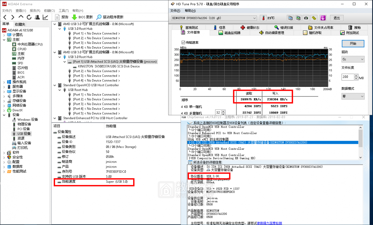

然后,在其他都不变的情况下,看下用普通的真USB3.0线正常的工作模式和传输速度到底如何,做一个对比参照。
插上真USB3.0线到主板上
插上移动硬盘
测试结果截图,通过业界标准的AIDA64和chipgenius两个检测软件都可以清楚的看到移动硬盘通过普通的真USB3.0接口线连接主板USB3.0接口后就正常工作在USB3.0模式下;通过hdtune Pro硬盘速度检测软件可以检测到本身速度250MB/s左右的移动硬盘连接到普通的真USB3.0接口线后传输速度完全可以达到正常的250MB/s 水平(比使用这条所谓“USB3.0”接口线要快好几倍!)。
由此可以证实普通的真USB3.0接口线,完全可以正常实现USB3.0的传输模式和传输速度,也从一个侧面证明这条所谓“USB3.0”接口线是一条如真包换的假USB3.0接口线。
