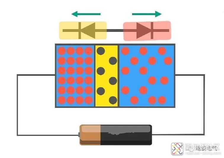

三极管由PNP和NPN两种,但不管是哪一种,都可以看做是两个二极管的组合。比如说一个NPN管,假若把它从中间劈开,成了两个反接的二极管,一个NP,一个PN,这时候接入电路,你会发现管子并不会导通,因为二极管的单相导电性,不管怎么调换电源极性,只可能有一个PN结导通,另一个截止,这种情况下,管子是不会导通的。若此时在两个反接二极管的中间位置再引出一根线,接入一个电源,那么,结果就要两说了,因为,这样才真正组成了一个三极管模型。

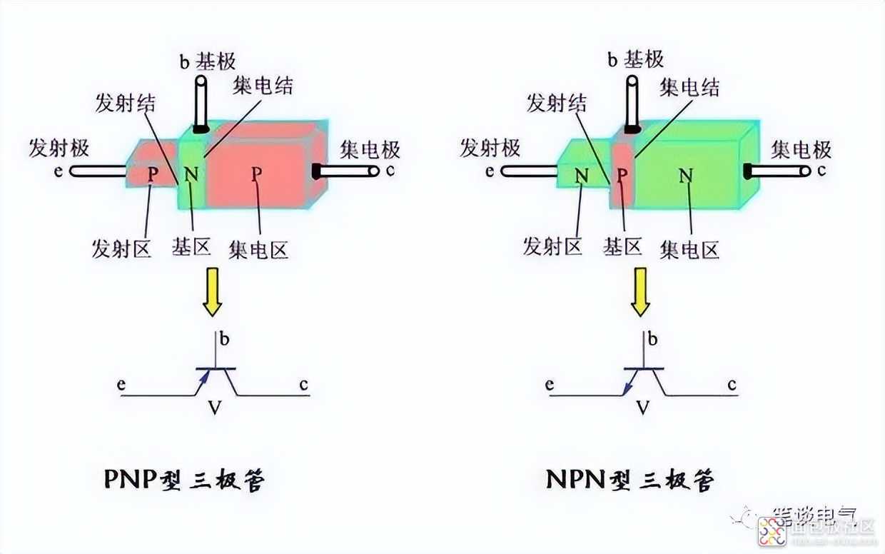

​三极管有三个腿不假,但这三个腿则对应了三极管的三个极,分别是基极、集电极和发射极,对应的三个区就是基区、集电区和发射区,中间两个结就是集电结和发射结。
从三极管的结构特点上来看,发射区的掺杂浓度最高,集电区次之,基区最低。从体积上来讲,集电区的体积最大,发射区次之,基极会做的非常薄。这些都是由它的功能所决定的。

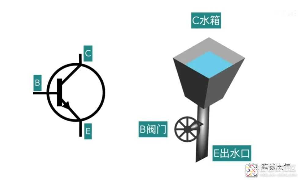

既然三极管可以当做开关来用,那么它就可以看做是一个管路中的阀门,决定阀门的开和关。
仍以NPN型管子为例,若此时发射结和集电极处于反偏,从哪一端都会处于高阻状态,基极电流和集电极电流都为0,VCE相当于开路,此时三极管处于截止状态,相当于阀门的关位。若让发射结正偏(大于0.7V),集电结也正偏,这时两个PN结都将被打开,发射区的电子就会扩散到基区,再到达集电区,就有了基极电流Ib和集电极Ic,VCE相当于短路,此时,三极管处于饱和状态,也被称为导通状态,相当于阀门的开位。
