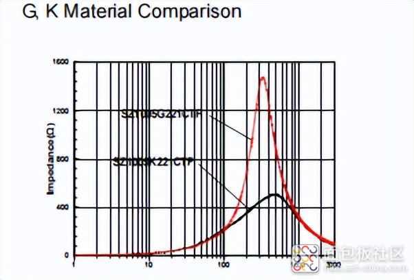

下面是一张关于磁珠的特性曲线。横轴(x)代表的频率(MHz),纵轴(y)代表的阻抗(Ω)。图中有红黑两条曲线分别代表两种型号磁珠的特性曲线。
对于磁珠的特性曲线主要是了解在特定频率下它所呈现的阻抗特性。如图中红色和和黑色曲线分别在约350MHz和450MHz呈现出了最大阻抗为1440欧姆和560欧姆。
频率与阻抗的特性曲线图

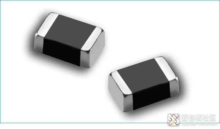

常见磁珠外观(封装0603)

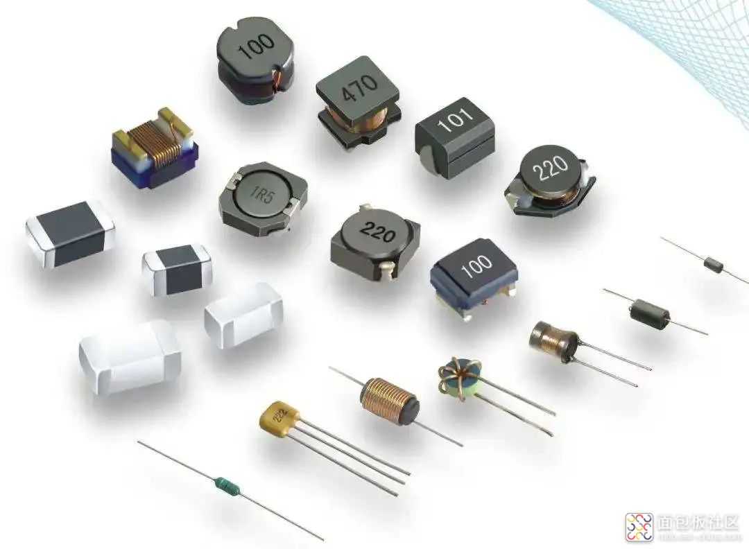

电感的不同种类的外观

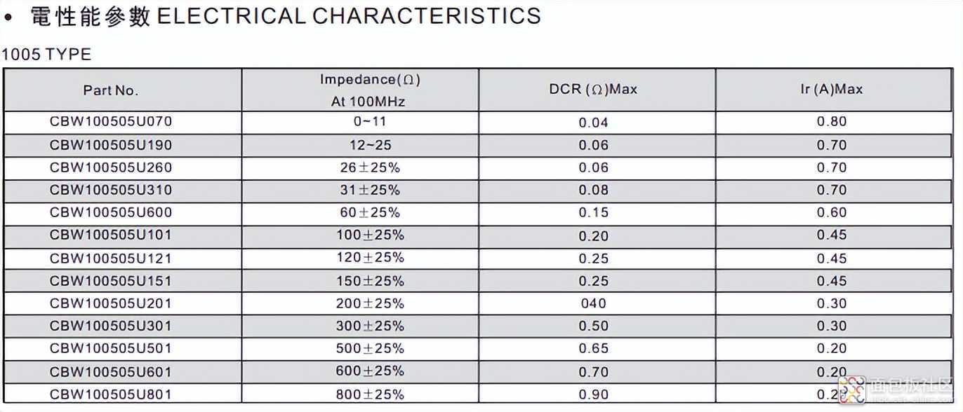

磁珠的参数对照表(封装0402)
  • 阻抗(Ω):在上列表中可以知道不同型号的磁珠,阻抗的描述都是在100MHz下说明的。例如CBW100505U600,它在100Mhz时所呈现的阻抗为60(+/-25%)欧姆。
  • DCR(Ω):代表此型号磁珠的内阻(直流电阻),一般仅几十mΩ左右。如果磁珠用在电源上有时候就需要考虑压降要求。
  • 电流(A):也叫直流叠加额定电流,指磁珠正常工作时允许的最大电流。

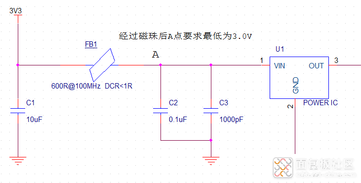

磁珠在电源线上的应用
通常我们在绘制原理图时,为了与电感器进行区分,都会采用原理图中FB1的元件符号表示或者是实心的。
对于器件的参数描述也会采用如:600R@100MHz(600R_04@100MHz) DCR < 1R表示。代表该磁珠在100MHz时所呈现的阻抗为600欧姆,它的封装为0402.

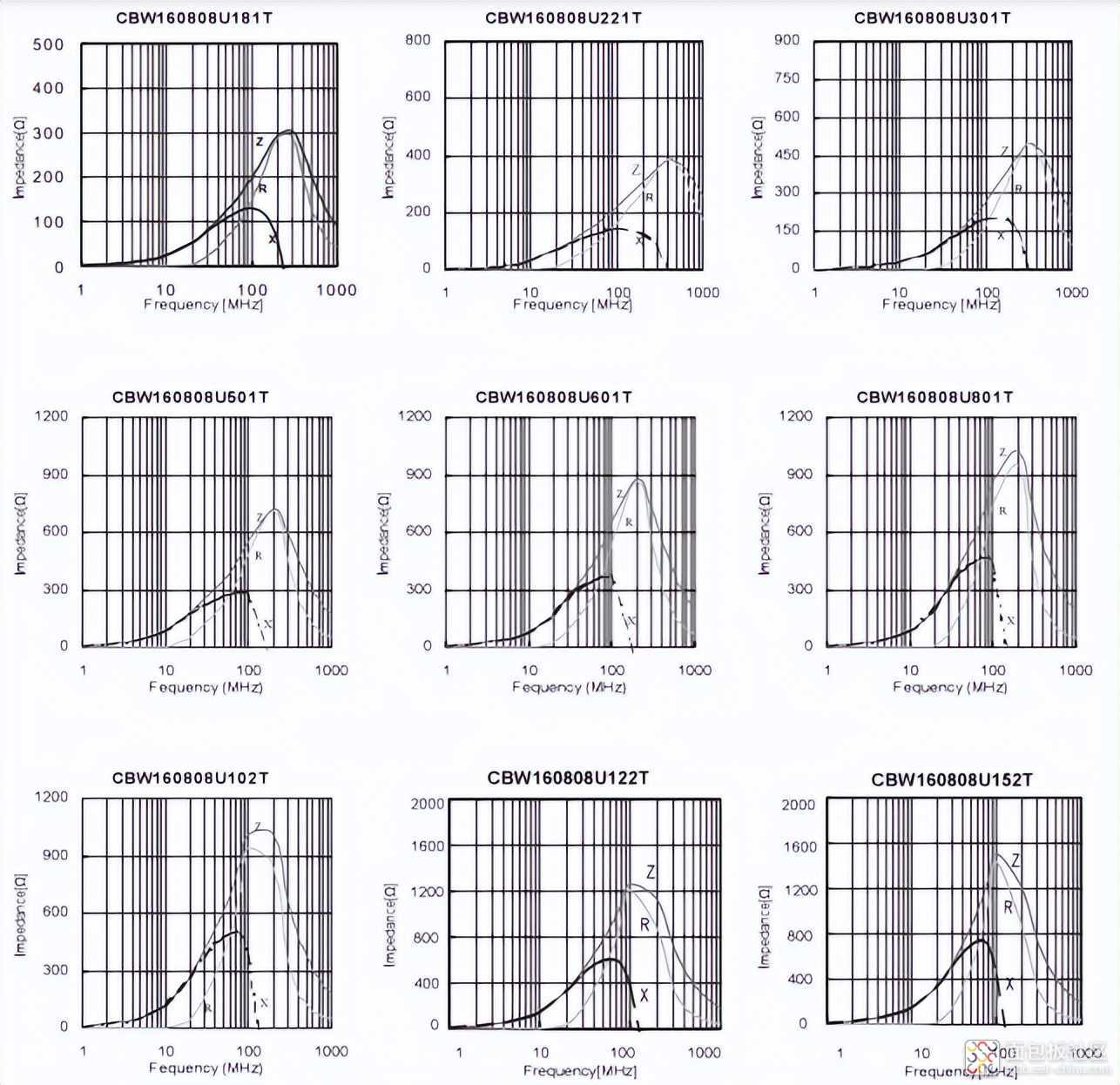

05 不同型号的特性曲线
