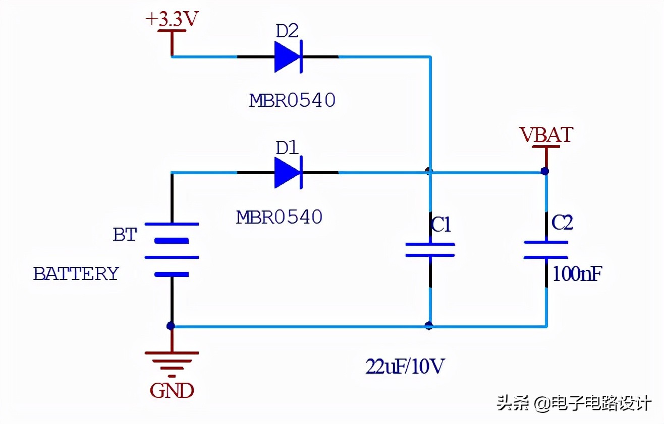

1、加备用电源(如:电池)
使系统在掉电后仍能正常工作,由于使用电池,电源掉电时可保存大量数据,但需有相应的充放电电路,成本也相应的高,其使用寿命大于电池充放电次数;如下图是采用电池作为备用电源供电

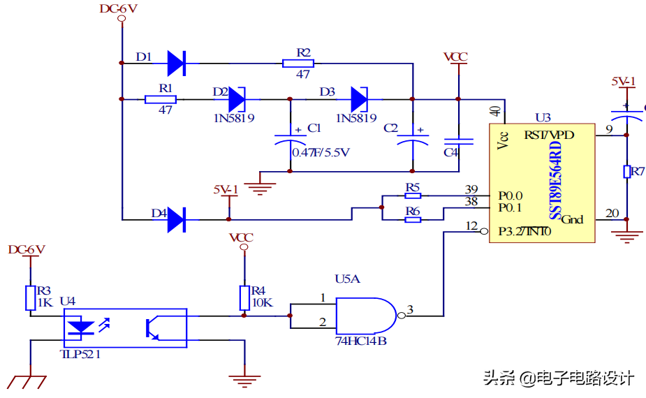

2、使用法拉电容
使用法拉电容的延迟放电特性,使得系统在掉电时将需要保护的数据存储到非易失存储器(如:FLASH)中,这种方法电路搭建简单,电容的充放电次数大于电池,但由于是使用电容作为储能元件,系统在掉电后能继续运行的时长受限于系统电路的功耗以及电容的容量;如下图C1为法拉
与电池相比,法拉电容有如下优势:
①法拉电容在其额定电压范围内可以被充电至任意电位,且可以完全放出;而电池则受自身化学反应限制工作在较窄的电压范围,如果过放可能造成永久性破坏。
②法拉电容与其体积相当的传统电容器相比可以存储更多的能量并且可以反复传输能量脉冲而无任何不利影响;而电池如果反复传输高功率脉冲,则其寿命会大打折扣。
③法拉电容可以快速充电,而电池快速充电则会受到损害。
④法拉电容可以反复循环数十万次,而电池寿命仅几百个循环。
