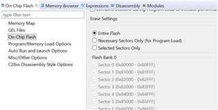

这时连上仿真器,可以正常读取芯片信息,不会报之前的错误,接下来如图三所示,我们通过“ToolsàOn-Chip Flash”,在“Erase Settings”里面选择“Entire Flash”,然后点击“Erase Flash”把芯片整个Flash 擦除掉,此时芯片将变成空片。
图三

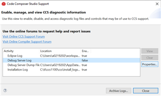

1b. 如图五所示,选择“Debug Server Log”,然后点击“Properties”。
图五

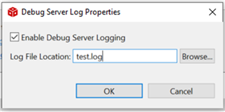

1c. 如图六所示,勾上“Enable Debug Server Logging”,然后选择存储log 文件路径并命名,例如命名为test.log,然后点击OK。
图六
