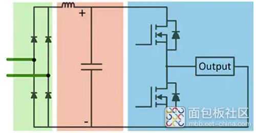

现代电源转换设备一般会采用开关技术,进行测量时需要特殊处理,包括使用差分探头。这是因为,与之前采用模拟技术的设备不同,这类设备不借助变压器来降低线电压,而是使用整流后线电压作为直流总线电源(图 1)。这种拓扑结构与接地和差分信号存在有趣的联系。
图 1:所示为开关模式电源转换器的功能框图,该电源转换器用于对线电压进行全波整流,以生成直流总线电压。(图片来源:Teledyne LeCroy
在图 1 的配置中,电路对交流线路进行全波整流。对于 120 Vrms 的交流线路,峰间电压为 340 VAC。电容器的全波整流电压为 170 VDC。对于 240 V 线路,这些值将翻倍。这个可用作开关模式稳压器的直流电源。
电源开关配置为半桥拓扑结构,上下开关交替连接到输出端。稳压器(图中未显示)生成脉冲宽度调制 (PWM) 信号,该信号通过驱动MOSFET的栅源电压来调节输出电压。

图 1 中,有几点需要注意。首先,电路中没有任何点参考接地。输入线路有火线和零线。零线在其源头处参考接地,在到达用电设备之前可能有几伏离地电压。电源转换器的电压基本上是浮动电压。尝试借助采用普通无源探头的示波器测量电压时,需要在某处连接示波器地线。将地线连接到该电路的任何一点都可能导致问题。
要注意的第二点是,上部 MOSFET 电压位于下部 MOSFET 的漏极电压上。该电压在零伏和直流总线电压之间切换。这对接地的示波器测量提出了另一个问题。

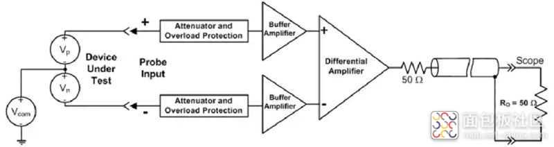

图 2:所示为高压差分探头的功能框图,该探头不需要接地,因为它可以测量 + 和 – 探头输入端之间的电压差。(图片来源:Art Pini)
差分探头可测量输入端之间的电压差。高压差分探头包括了衰减器并会在每个输入端提供过载保护。典型衰减值在 50:1 至 2000:1 范围内。因此,高压差分探头的输入电压范围为 1500 至 7000 V。
将受测设备建模成一个差分源,由两个差分源、一个正分量 (VP) 和一个负分量 (VN) 以及一个共模分量 (VCOM) 组成。共模分量与 + 和 – 输入共用。+ 输入对应 VP + VCOM,– 输入端对应 VCOM - VN。理想情况下,探头会测量这些输入电压或 VP +VN 之间的差,从而消除 VCOM 项。现实中的差分探头会衰减掉共模电压,但不会完全将其消除。差分探头的共模抑制比 (CMMR)(即衰减掉的共模信号与其未衰减振幅的比率)单位为 dB,表示差分探头的有效性。该品质因数具有频率相关性,通常随着频率的增加而下降。

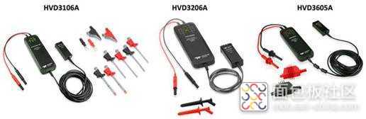

进行这种测量时,推荐使用 Teledyne LeCroy 的 HVD3106A-NOACC 高压差分探头。这款 120 MHz 带宽探头的额定电压为 1000 V RMS。其差分额定电压为 1500 V(直流加交流峰值),甚至可以与 240 V 交流电(找元器件现货上唯样商城)源转换器完美匹配。该探头具有 1500 V 的偏移范围,可以轻松垂直展开测得的波形以查看细节。该探头的 CMRR 在最高 60 Hz 时为 85 dB,在 1 MHz 时为 65 dB。这意味着 170 V 共模信号的衰减将优于 65 dB。衰减后的共模信号的振幅约为 95 mV。由于栅源电压为 4 至 12 V 的量级,因此共模干扰对测量的影响很小。
对于更高的电压,例如与 1500 VDC 太阳能光伏 (PV)逆变器测量相关的电压,建议使用 HVD3206A 探头。这款探头的最大差分额定电压为 2000 V(直流加峰值交流),并且具有与 HVD3106A-NOACC 探头相同的带宽和 CMRR。
最后,对于大型三相机器及其控制器,推荐使用 HVD3605A 高压差分探头,其最大电压输入为 7000 V(直流加交流峰值)。之所以能实现如此高的电压范围是由于该探头中配有 200:1 或 2000:1 衰减器。该探头的 CMRR 在 60 Hz 时为 85 dB,10 kHz 时为 70 dB,1 MHz 时为 64 dB,偏移范围为 6000 V。
HVD3000A 系列探头均具有 1% 或更高的增益精度,提供带配件和不带配件两种版本,示波器线缆引线长度分别为 2.25 m 和 6 m(图 3)。
图 3:HVD3000A 系列提供的一些高压差分探头配置,提供带配件和不带配件版本以及长达 6 m 的示波器线缆。(图片来源:Teledyne LeCroy)
配件包因型号而异,包括与不同电压配套的夹子或小型抓具。
