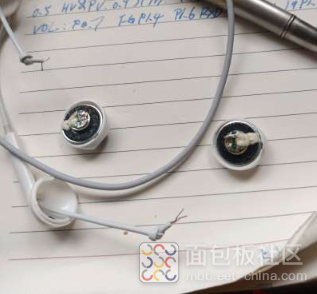

耳机子两根线都断了,网上搜的说没有正负。还说要去掉漆。
两根线一根黄的,一根绿的,那根绿的是不是涂漆了,怎么去掉啊?谢谢!
无所谓正负,但最好观察一下,根据断线残骸判断一下原来的接法。如果导线是漆包线才需要除漆,但漆包线用于耳机的很少见,如果确实是,用刀刮掉即可焊接。有些漆包线甚至不用除漆,用的是温敏漆,烙铁的温度可自动融化漆层。所以,不会判断的话,先尝试直接焊接,不吃锡再用刀刮。焊接时注意使用松香助焊。

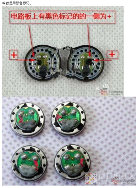

    既然耳机极性不重要,那为什么耳机内部还会有极性标志呢?这主要是生产工艺管理的需要,即严格保持一致性对维护产品质量非常重要。
  • 另外,在一些耳机内结构设计时,会刻意将负极焊盘做的较大,这在过去OTL耳放时代很常见。OTL存在接地,为避免引入干扰,那时的耳机引线往往使用屏蔽线或准屏蔽线(为省成本而未编织),为了屏蔽层的易焊性,负极焊盘自然可能设计的较大,而且有些讲究的耳机会将耳机内金属部分接地以增强屏蔽效果。
  • 复制代码
