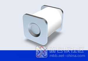

陶瓷气体放电管(Gas Discharge Tubes)GDT俗称防雷管,采用陶瓷密闭封装,其内部充有惰性气体,当放电管的两端出现异常过电压的时候,内部的惰性气体会击穿,此时放电管两电极间形成低电阻通道,将浪涌电流泄放,从而保护后端的电子电路。

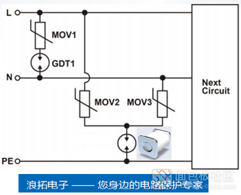

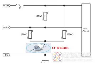

如下图是经典的“3+1”结构 ---3颗压敏电阻和1颗陶瓷气体放电管组成的差模和共模防护:
由于线对地间的浪涌能力要求比较高,压敏电阻的浪涌能力与其尺寸基本成正比。而且如果所接大地不干净,常有异常浪涌出现的话会导致接地的压敏电阻加速老化,从而影响产品的使用寿命,因此我们会在与地相连的压敏电阻上串陶瓷气体放电管,以便杜绝压敏电阻的漏电流,提高保护电压防止压敏电阻过快老化,延长产品的使用寿命。
