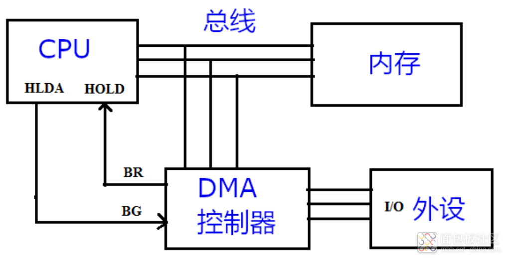

DMA控制示意图
DMA控制流程:
(1)CPU首先要初始化DMA。就是告诉DMA要做什么,比如要传送的数据是什么类型啊,从哪到哪啊,传送几次啊,数据传输时把DMA的哪些状态通知CPU啊,以什么方式通知啊,就这些东东,简单吧~~;
(2)然后使能DMA,DMA就按照CPU的初始化参数开始干活了。整个干活的过程是不需要CPU介入,默默无闻一直把活干完(中间也可能汇报一次,把初始化要求)。
(3)DMA完成传送的次数以后,通知CPU,我把活干完了,剩下就是你的事了。
从这个图可以看到,DMA和CPU是共用总线的,如果二个人同时需要使用总线怎么办呢,可能会让CPU等一下,但是这种对CPU的影响是非常小的。

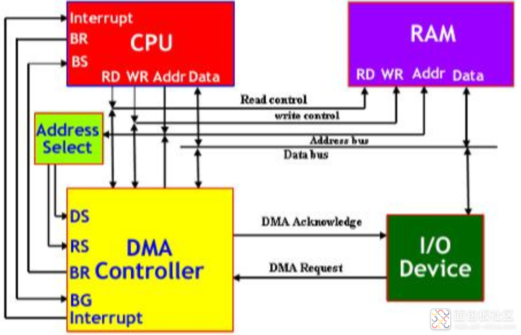

DMA控制信号示意图

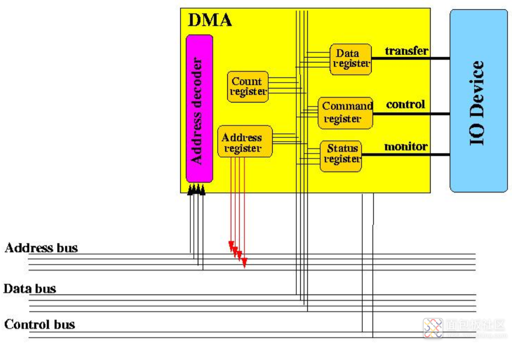

DMA总线示意图
