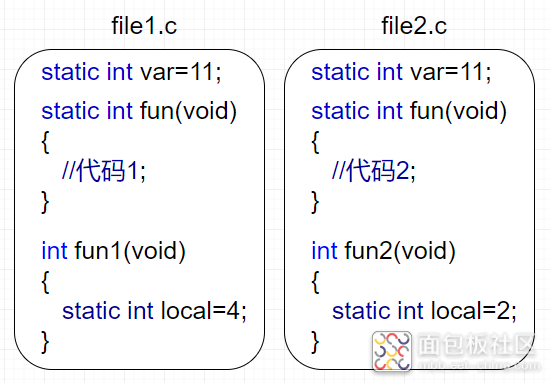

    编辑通过,完全正确。说明在同一个项目中,不同文件中含有相同名字的static函数是允许的。这个功能在多人合作的大项目中,特别有用,只要大家定义好接口函数,可以极大的避免同文件名的错误。

    编译通过,完全正确。同一项目中的不同文件含有同名静态变量允许存在,其作用域与静态函数一致。
