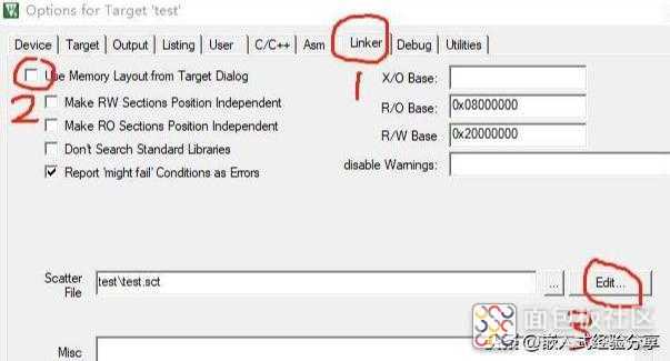

    点开配置工具。这个片子有两块内存区,默认只选中了一块。在Linker页面下,取消勾选Use Memory Layout from Target Dialog,就可以打开默认的分布文件了。
    打开默认scatter file
    按图操作后,打开的默认的分布文件如下:

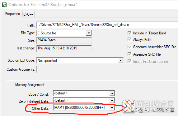

    3.设置文件到特定存储区域
    这个方法最简单!把所以要放到RAM中的变量函数全部放在同一个c文件中,在该文件上点右键。选择第一个Options for xxx.c,在弹出的对话框里,选择目标区域即可。
    存放文件代码到特定区域
