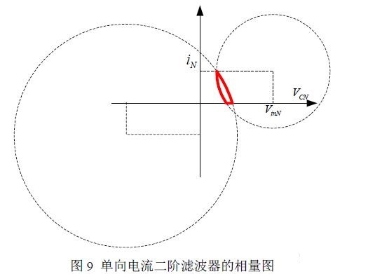

当在此典型滤波器的输入限制为电流单向流动,如图8 所示在输入端加上二极管,会有不同的结果,也就是说此时的二阶滤波不在是滤波作用,而是一个整流器电路。3.2 电流单向二阶滤波器
由于二极管的存在使得电流只能单向流动,电压为正时,电流正向流动,电压为负值时,电流逐渐减为零不再反向,电压和电流并不同相位。
具体的电路相量图如图 9 所示,开通部分与Buck 电路的开通部分相同,关断后电压反向的过程如图所示,与图6 所示的0 电压不同。这样也就说明了一个问题,这种形式的滤波器的效果与DCM 模式的Buck 模式是类似的,虽然细节是不同的。也就说明一根问题:电流单向的滤波器输出结果与输入电压单向的完整滤波器结果是不同的。
根据此图可以看出电容的电压为一个正值,相当于整流电路的效果。
下面给出比较图:图 10 是交流输入,电流单向的输出效果。上面为电感电流下面为输入电压值,可以看出二者相位不同。图11 上面为电感电流,下面是输出电压值。可以看出输出是恒压效果。
