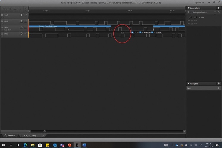

以CAN收发器MAX33012E为例,该收发器已经过20米线缆测试,速率最高可达13.3 Mbps。可以看到,在图5中,TXD2位宽为75 ns(对应于13.3 Mbps),RXD2位宽为72 ns。当控制器以80%的TXD位宽进行采样时,包括所需RXD的上升时间/下降时间和环路延迟在内的最小RXD位宽为60 ns。在图5中,可以看到接收到的位宽为72 ns。因此,MAX33012E满足条件,并且足够稳健,能够在更高的位速率下工作。在这种情况下,CAN控制器不会检测到任何错误,并且会继续执行数据通信。
图5.MAX33012E CAN数据传输。
图6所示为同样在13.3 Mbps速度下进行测试的竞品的范围。对于该部分,传输位宽为75 ns(对应于13.3 Mbps),并且接收位宽小于传输位宽(48 ns)的80%。因此,仲裁阶段位传输失败,导致通信错误,最终系统停止工作。
图6.竞品的CAN数据传输。
