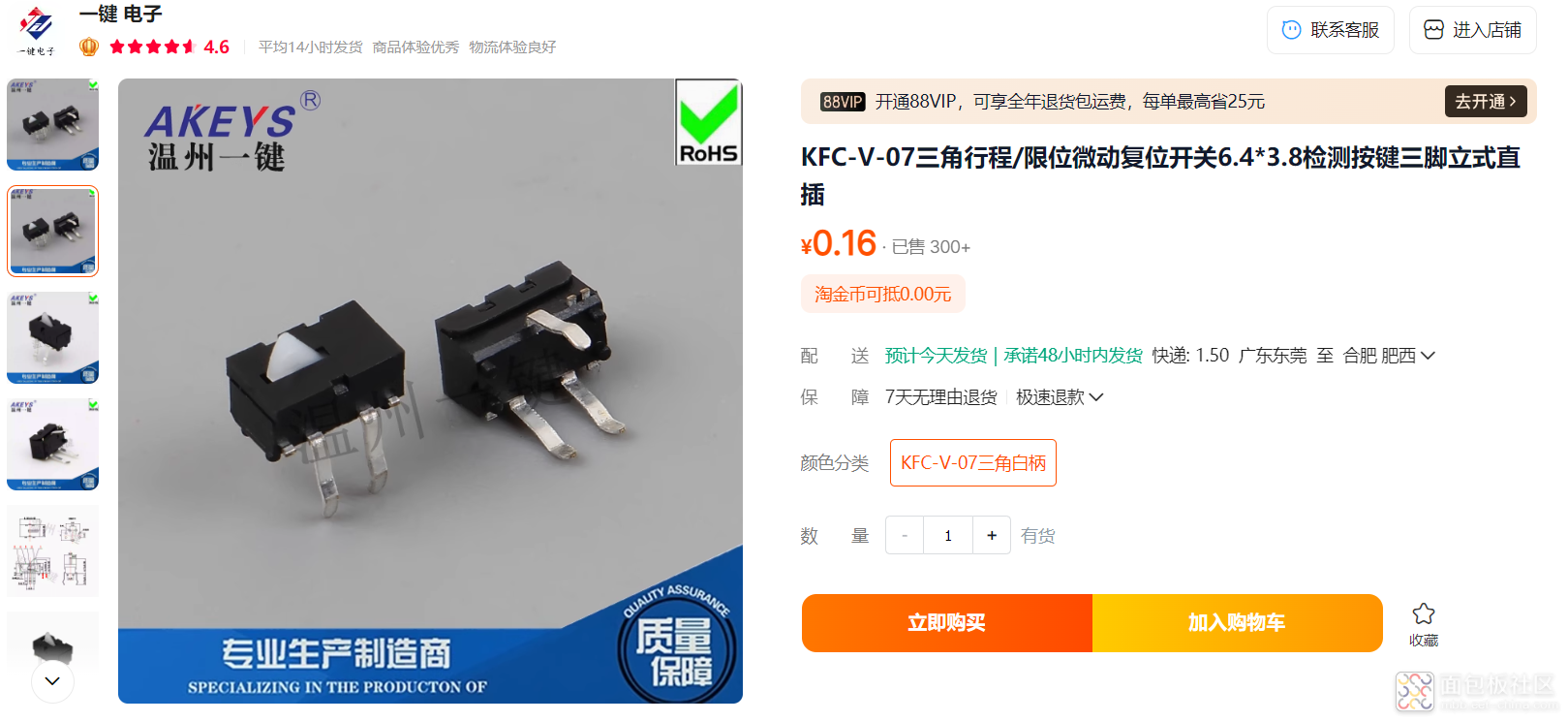

出问题的是一个轻触开关,购买一个同类型直接替代
开关尺寸
更换完涂一点三防漆,增加抗水能力
