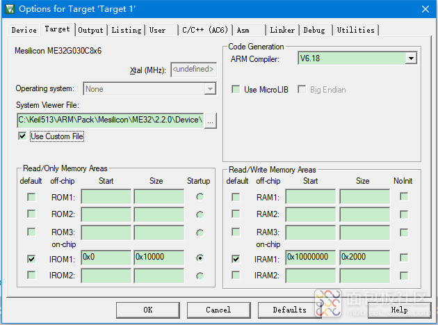

keil 的环境包
https://download.csdn.net/download/xinshuwei/90762095
官网没有释放,都是百度网盘找到的,这个csdn 备份一个,keil 使用6.18 编译器以上

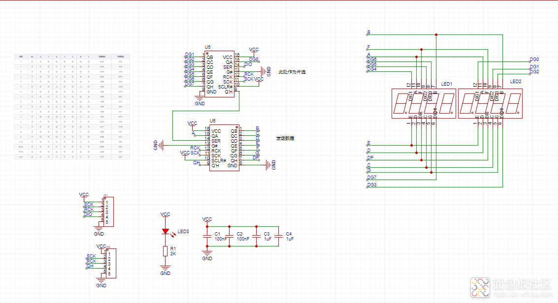

此次测评是基于systick 做delay 定时,然后通过gpio 操作来控制CH595 数据发送
此次使用的硬件8位数码管原理图
这里使用的是共阳数码管,发送数据表格如下
//共阳
  • uint8_t SegTab[]=
  • 0xC0,0xF9,0xA4,0xB0,0x99,0x92,0x82,0xF8,0x80,0x90
  • 复制代码
    根据原理图
    段码表格如下
    uint8_t  posTab[8] = { 0x01,0x02,0x04,0x08,0x10,0x20,0x40,0x80};
    复制代码
    数码管模块和mcu 连接情况如下
  • VCC------------>供电
  • DIO------------>PB15
  • RCLK------------>PB14
  • SCLK------------>PB13
  • GND------------>接地
  • 复制代码

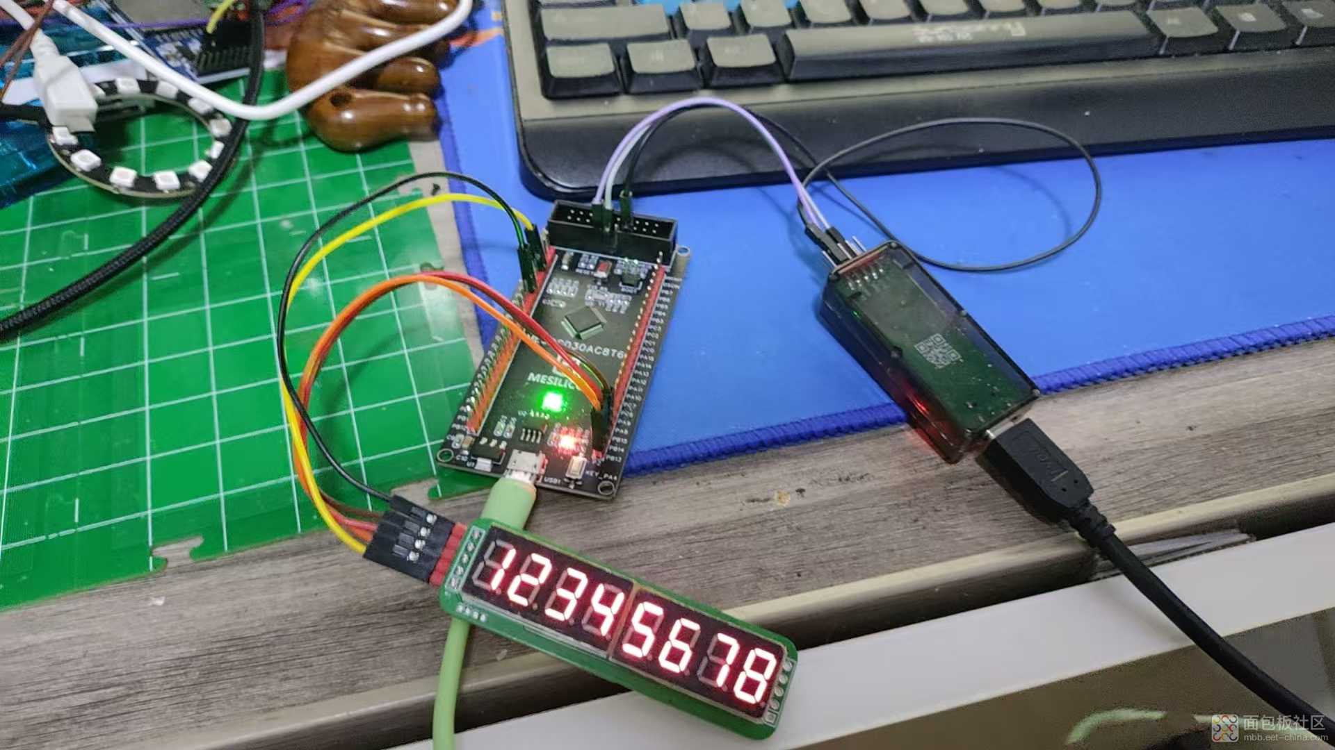

    实现照片
    视频
